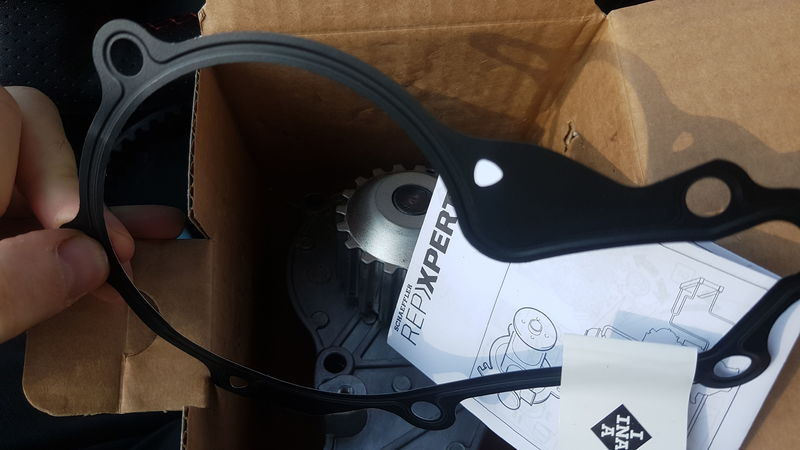

סממן ראשון לכך שקנית משאבת מים מקורית - היא מגיעה עם אטם מתכת, בדיוק כמו שמורכב במפעל. עוד לא נתקלתי במשאבה חליפית שמגיעה עם אטם מתכת, רובן ככולן מגיעות עם אטם נייר.

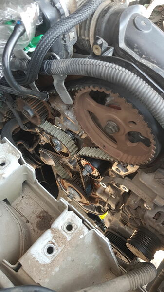

ובכל זאת לא התאפקתי וניצלתי את מזג האויר המקסים שהיה אתמול בשביל להחליף טיימינג ברכב שלי ובברלינגו עם אותו מנוע (וריאציה של יורו 6).
אצלי הוחלפו
1. סט טיימינג של INA עם מותחן וגלגלת סרק
2. משאבת מים של INA
3. מחזירי שמן של ויקטור ריינז
4. מותחן רצועת אביזרים של DAYCO (הגיע ארוז בקופסא של FEBI)

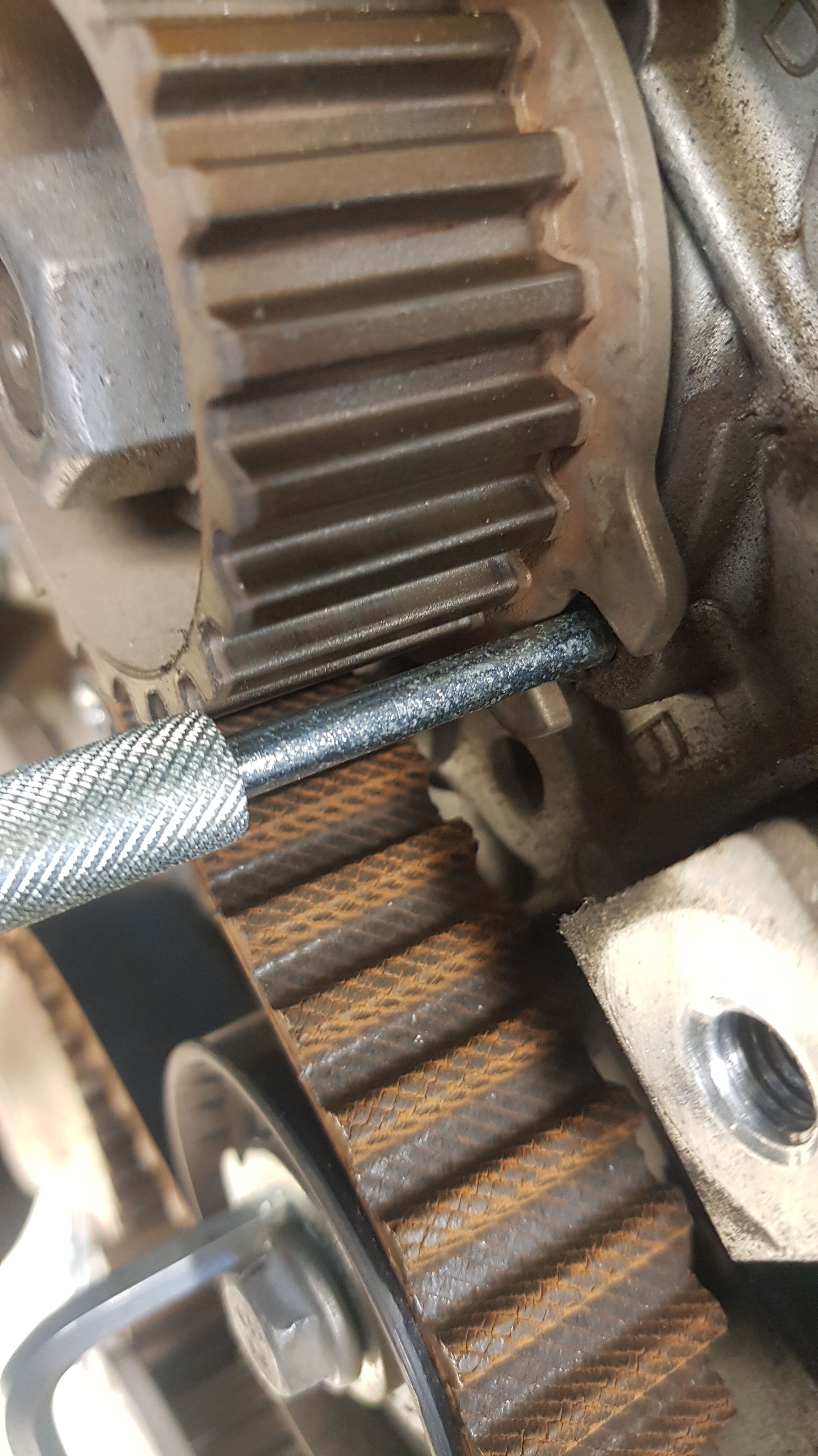

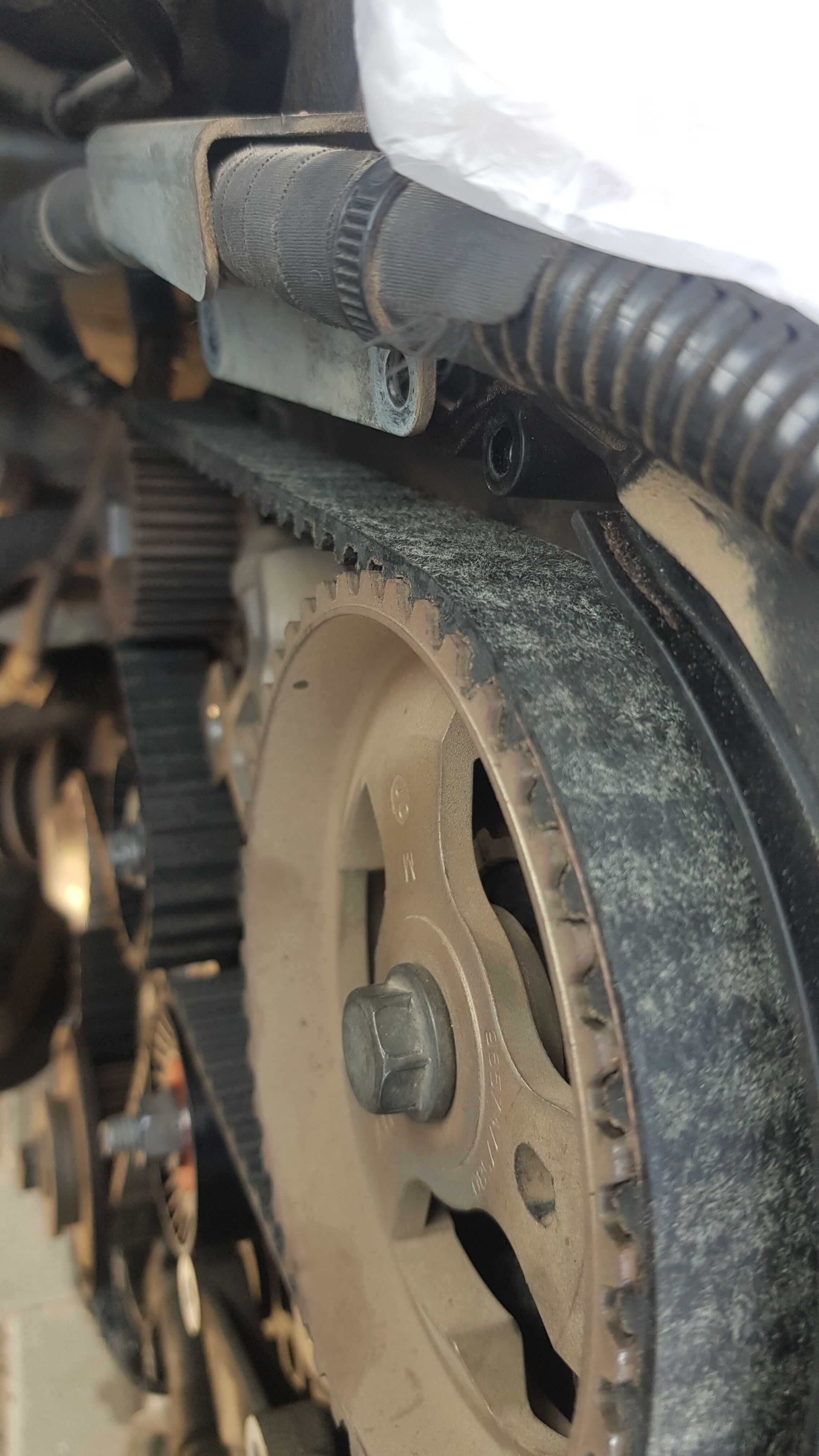

ניתן לראות שהרצועה הישנה הייתה עדיין במצב מצויין ללא סימני עייפות, סך הכל היא שירתה 155K ק"מ מתוך ה180K עליהם מנחה היצרן.
משאבת המים הראתה מעט סימנים של הזעה מחור הדמעות. לא משהו שהרגשתי במפלס נוזל קירור.
רצועה ישנה:
20210212_110644.thumb.jpg.722cf4dd1869f4f77891f41e2ff75713.jpg20210212_110012.thumb.jpg.cab401640984281cde4afb9dc9884d5d.jpg

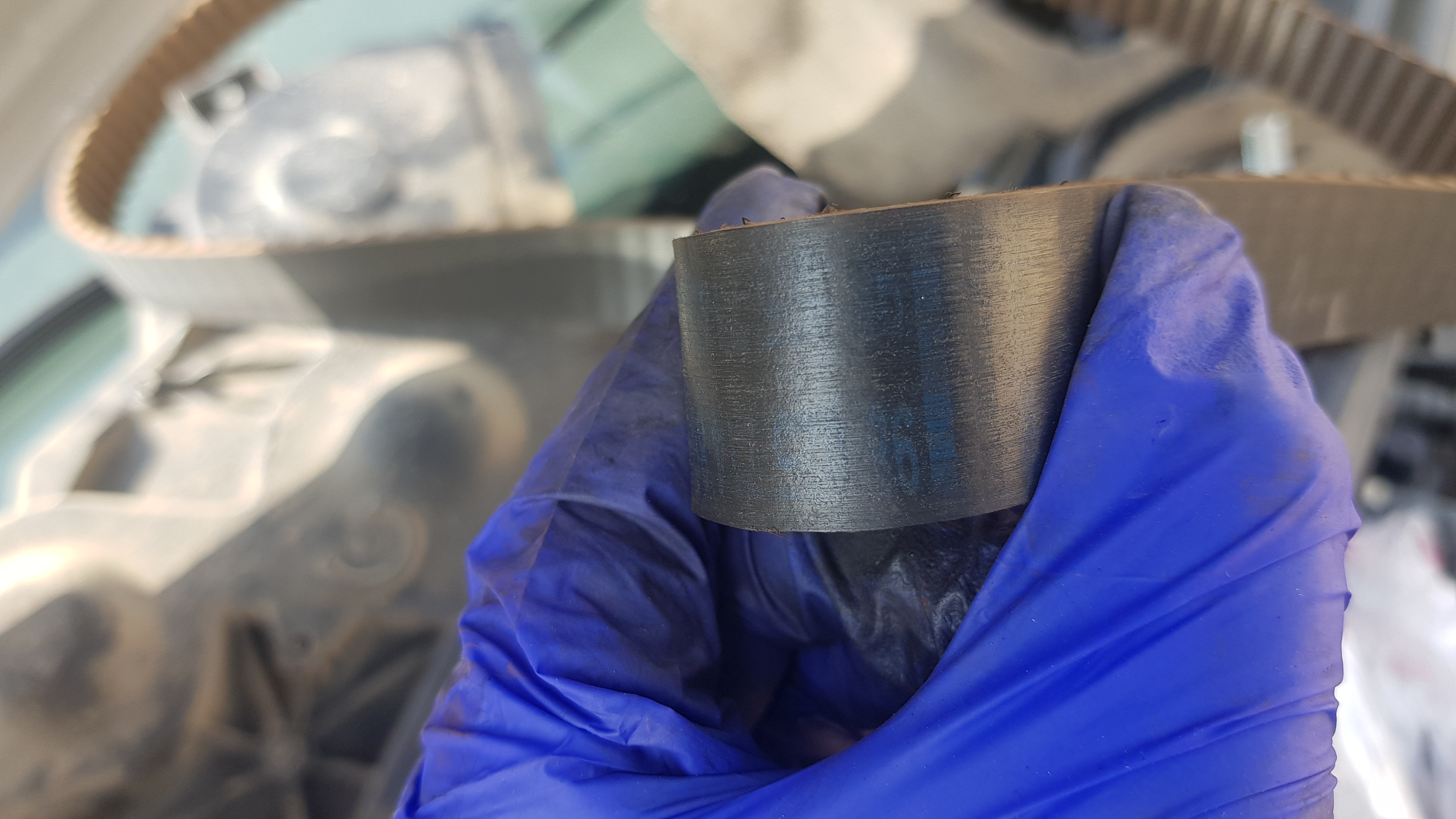

מעניין לראות שהרצועה החדשה של INA מגיעה עם טקסטורה שעירה בגב שלה: (הרב חן פרחי נתן את ברכתו שהיא מאיכות מצויינת)
דבר מעניין נוסף הוא שבאותו מנוע במודיפיקציה של יורו 6 (של הברלינגו)  הרצועה היא בערך 2/3 מהרוחב של הרצועה שלי, ופרופיל השיניים מעט שונה, כל שן עשויה כאילו משתי גבעות שהתחברו
סך הכל עבודת הטיימינג פשוטה מאוד ולא דורשת כלים מיוחדים. מומלץ להצטייד בסט נועלים יעודי (כמה דולרים בעליאקספרס) אבל אפשר להסתפק גם בסט מקדחים.
סך הכל זמן עבודה כ3 שעות.
