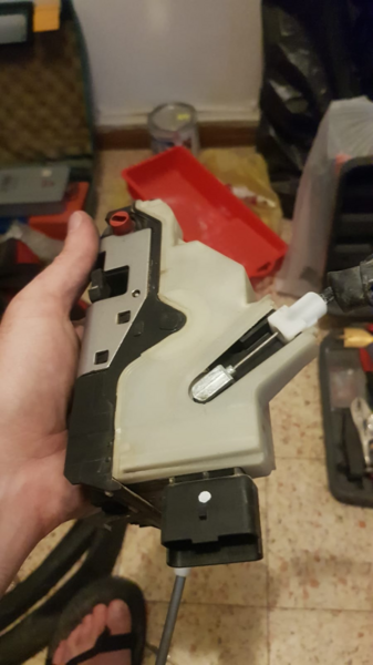

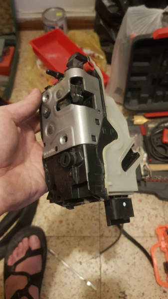

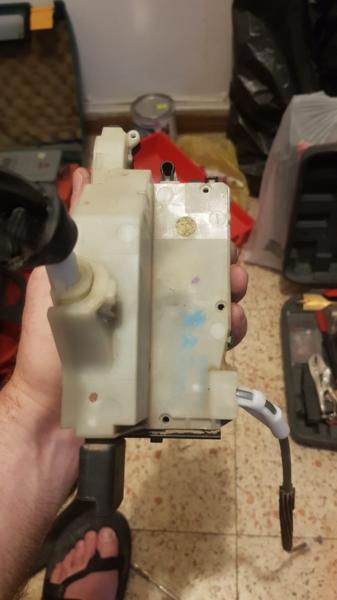

בתחילת החורף שמתי לב שהנעילה של דלת אחורית שמאלית לפעמים לא נפתחת יחד עם שאר הדלתות. משיכה בידית הפנימית פותחת את הדלת אבל כניראה שהמנוע החשמלי של הנעילה התחיל להתעייף ופותח פעם כן פעם לא. דווקא בנעילה לא הייתה בעיה באופן מפתיע.
בדיקה קצרה באיביי הראתה שניתן לרכוש מנוע משומש ממזרח אירופה בסכום זניח של 105 שקלים כולל משלוח.
אתמול הורכב המנוע נעילה המדובר, עבודה יחסית פשוטה של שעה סך הכל.
לא צילמתי תמונות, ובאופן מפתיע גם לא מצאתי הוראות עבודה בספרות יצרן, אבל אנסה לתאר פה בקצרה את התהליך:
  1. מפרקים את חיפוי הפלסטיק של הדלת
    1. פותחים 3 בירגי טורקס בהיקף של הדלת
    2. בורג טורקס נוסף מתחבא בתוך ידית האחיזה של הדלת
    3. מסירים במשיכה את מסגרת ידית הפתיחה הפנימית
    4. מסירים במשיכה את כיסוי הפלסטיק המשולש בחלק האחורי של החלון
    5. מושכים לאט ובנחישות את חיפוי הדלת בחלק התחתון שלו עד שכל הקליפסים מתנתקים מהדלת ומסירים את החיפוי לכיוון למעלה.
  2. פותחים בזהירות את ההדבקה של החיפוי הרך (חומר מוקצף) בפינה שמסתירה את מנעול הדלת, מספיק לפתוח כ 20 ס"מ לכל צד.
  3. פותחים 2 בירגי 10ממ של מסילת הפלסטיק של החלון. הבורג העליון מוסתר מאחורי מדבקה מרובעת שחורה. אין צורך לפתוח את הברגים עד הסוף, מספיק כמה כריכות וניתן להסיר את המסילה. מסילת הגומי נשארת במקומה ולא מפריעה במיוחד, ניתן להסית אותה הצידה.
  4. מנתקים את הכבלים של המנעול מידית הפתיחה החיצונית וידית הפתיחה הפנימית.
  5. פותחים שני בירגי טורקס של המנעול. ישנו גם קליפס פלסטיק שמחזיק את המנעול, צריך לאתר אותו במישוש תוך התבוננות במנעול החדש.
  6. מובילים את המנעול החוצה מתוך הדלת תוך ניתוק המחבר החשמלי. הכבל של הידית החיצונית קצת מסתבך ביציאה וצריך לעזור לו.
  7. מכניסים את המנעול החדש, תוך הובלת הכבל של הידית החיצונית מאחורי מסילת הגומי של החלון.
  8. מרכיבים הכל בסדר הפוך לפירוק.
  9. מודאים שהחלון נע חופשי במסילה שלו ושהנעילה המרכזית עובדת כנידרש.
קצת תמונות של המנעול

עוד פלסטיקה ועוד פלסטיקה. עבודה יפה. חייב לציין שהכפכפי אצבע שוס אבל מידה אחת גדולה מידי לא?
אכן מראות קשים
  • מצחיק 3

לפני שעה, lanosforce כתב:
לא כפכפי אצבע, סנדלי שטח. אפשר להוריד מידה, אבל אז אתה דופק את האצבעות בסלעים.
whatever floats your boat

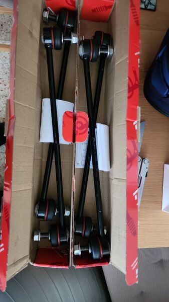

המונה מראה 348k ק"מ והטסט מתקרב, דווקא עכשיו משהו שם במתלים התחיל להשמיע נקישות מעצבנות בנסיעה עירונית. אחרי כמה ימים של נסיעות וטיולים במזג אויר המהמם שיש לנו בתקופה האחרונה הנקישות התגברו והפכו למערכת תופים שמנגנת לה בעיקר בכבישים עירוניים. אבחנה מבדלת כבר מההתחלה גרמה לי להבין שמדובר במוטות קישור למוט מייצב, אפילו לא השקעתי זמן להרים את הרכב.. בלי לחשוב פעמיים, קפצתי לדוד איביי והזמנתי מלטביה 4 מוטות חדשים של trw במחיר של זוג סינים פה בארץ. למה 4? כי גם לאישה יש סיטרואן, אם כבר אז כבר :)
אתמול מצאתי 20 דקות פנויות, והשקט חזר. הרכב מוכן לטסט.

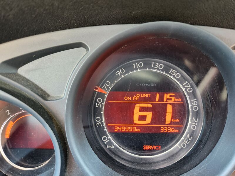

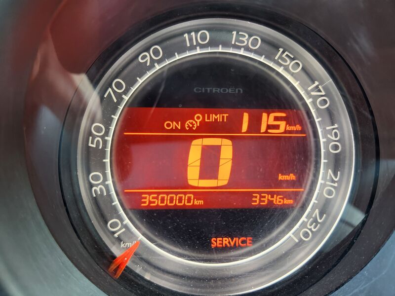

היום בנסיעה מנהריה לראשון לציון קרה האירוע המכונן הבא
ציפיתי להגיע לרגע הזה הרבה קודם, אבל כפי שכבר ציינתי בהודעות הקודמות בשנתיים האחרונות הרכב לא נוסע הרבה ומשמש בעיקר לנסיעות בינעירוניות בסופי שבוע.
נורת הסרוויס שדולקת זה בגלל נורת DRL שנשרפה, תוחלף בהמשך השבוע. למזלי ברכב הזה נורות החנייה\DRL זהות לנורות ברקס פשוטות במרבית הרכבים, קל וזול להחליף אותן.

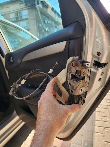

לפני שנה וחצי בערך החלפתי מנעול דלת אחורי שמאלי שהפסיק להפתח עם הנעילה המרכזית (ראה כמה הודעות אחורה). בחודשים האחרונים שמתי לב שהדלת האחורית ימנית התחילה לסבול מאותם סימטומים. הוזמן שוב מנעול משומש ממזרח אירופה בעלות של כ120 שקל. ולפני יומיים הוחלף. כעת אני כבר מנוסה אז ההחלפה טסה ותוך פחות מ50 דקות של עבודה רגועה הדלת כבר הייתה מורכבת עם המנעול החדש. מעניין מה השעתון יצרן לעבודה הזו :)
