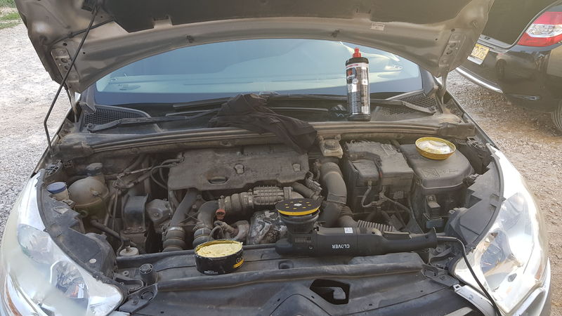

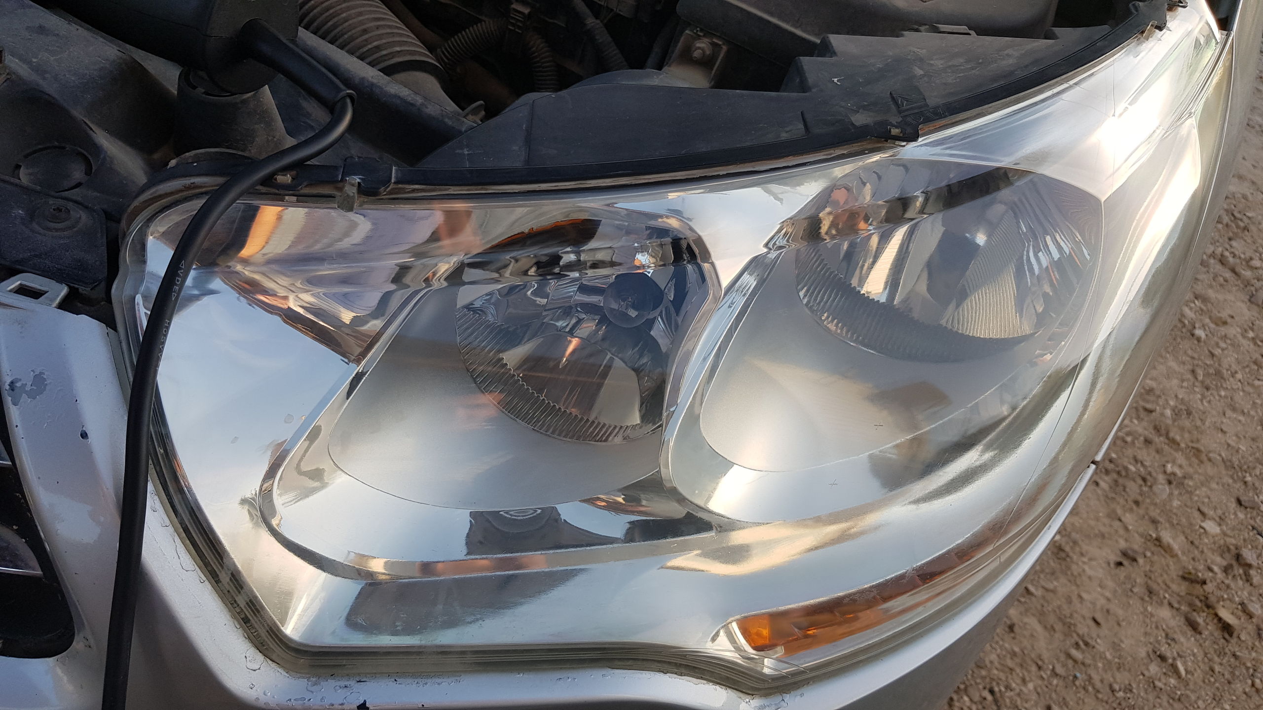

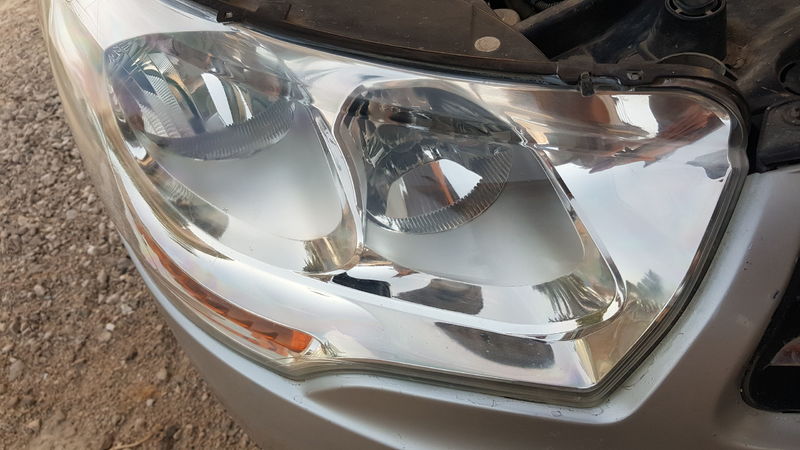

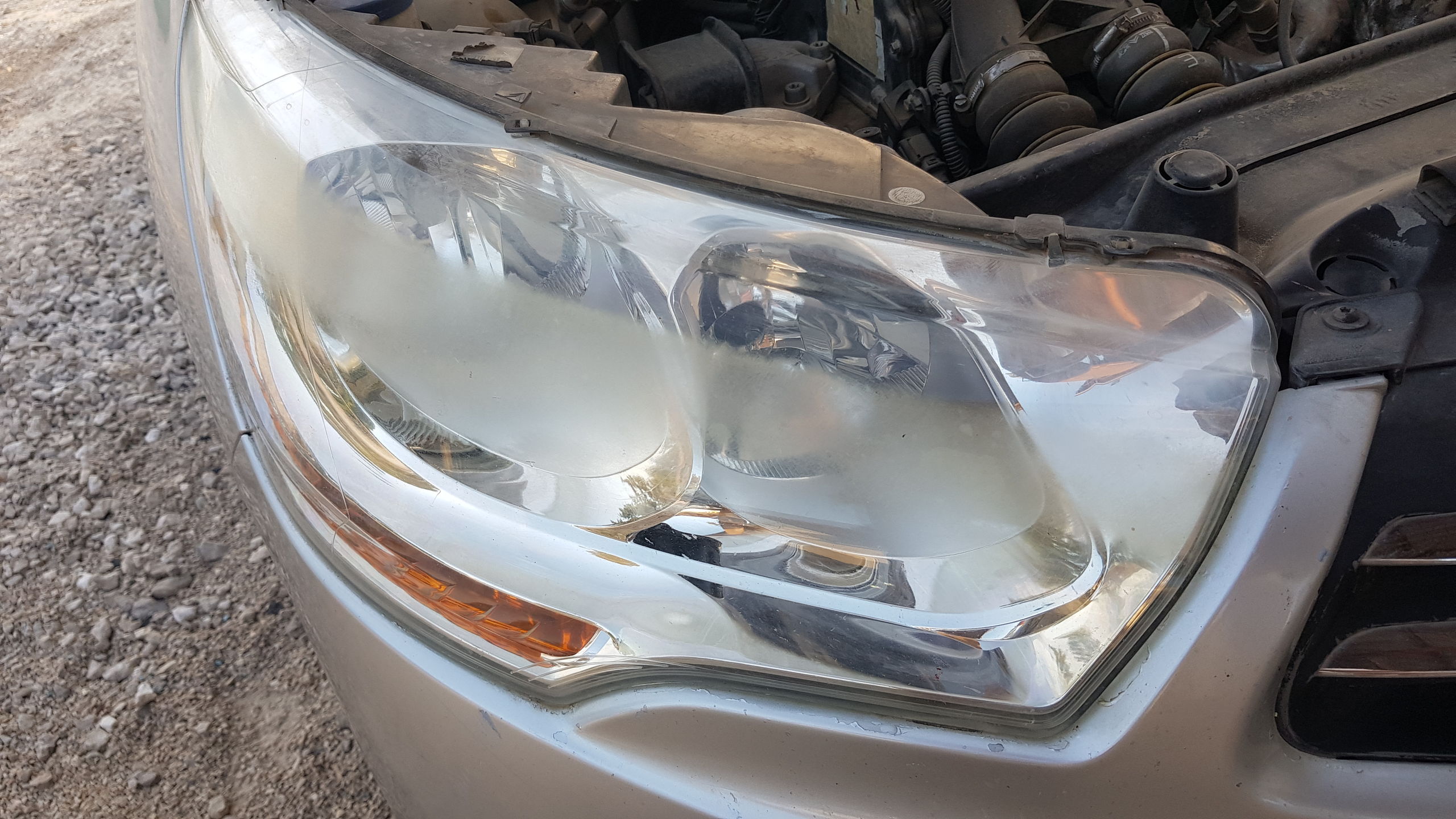

לכבוד המאורע, ולכבוד הטסט שמתקרב, ביצעתי ליטוש פנסים עם מלטשת חשמלית, נוזל פוליש, וקצת ווקס
לפני
החומרים
התוצאה
כאמור כעת נותר להעביר את הרכב טסט, אני מאמין שאני אמצא לזה זמן בשבוע הבא

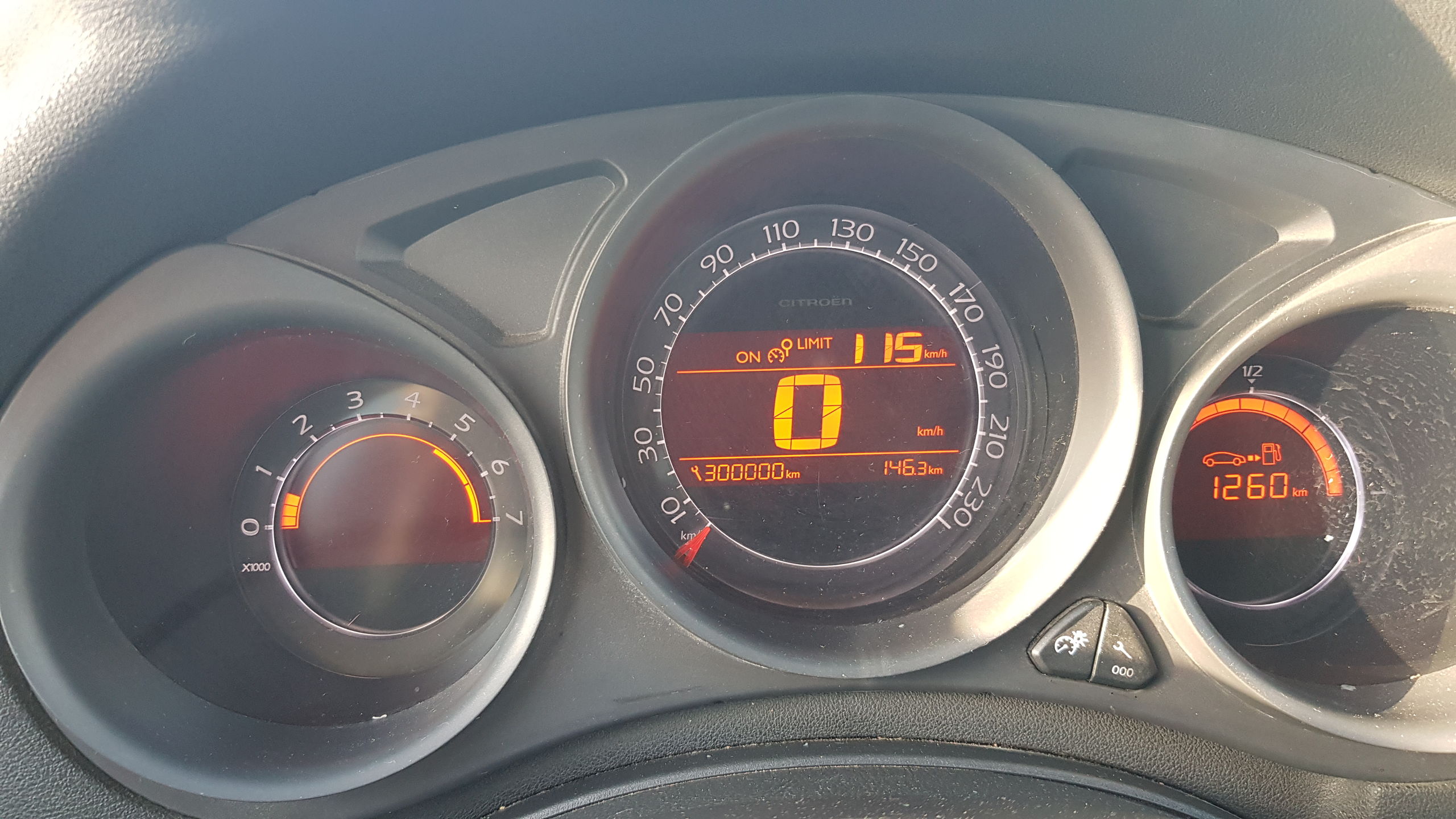

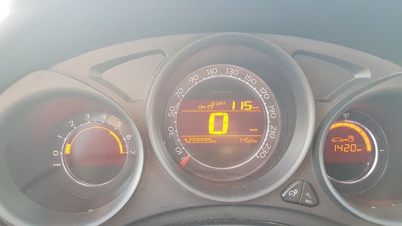

לפני 44 דקות, EliC25 כתב:
בהצלחה יגאל
מצחיק איך הקמ עד התדלוק ירד ב160 קמ, בהפרש של קמ אחד.
כן..
בתמונה הראשונה החישוב התבסס על שיוט בינעירוני של איזה 80ק"מ
בין התמונה הראשונה לשניה הייתה האצה מעמידה למהירות בינעירונית ובלימה ברמזור.
באמת מפתיע שהאלגוריתם נותן משקל רב כלכך לקילומטר אחד
יום טוב גם לך
מזל טוב!
הנתון הזה תפס גם את העין שלי.
אבל בעיני זה דווקא די מובן בהתאם להסבר שלך:
קודם כל ההפרש הוא מעל 150 ק"מ, אבל השינוי יחסית קטן באחוזים.
בהנחה שההערכה נעשית לפי נניח עשר דקות אחרונות, פשוט שייטת לאחר תדלוק בצריכת דלק נמוכה. לאחר מכן באופן יחסי ההאצה צורכת יותר דלק ולכן הצריכה הגבוהה מקבלת משקל רב יותר (בהתאם לצריכת הדלק, ולא ביחס לעובדה שעברת רק קצת יותר מק"מ).
