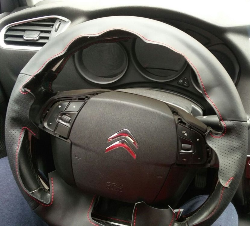

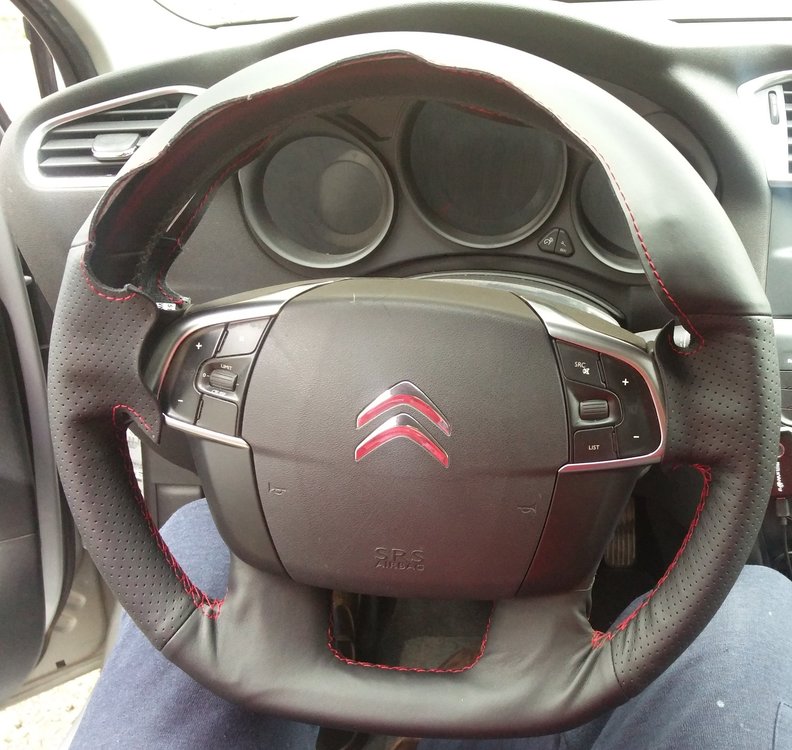

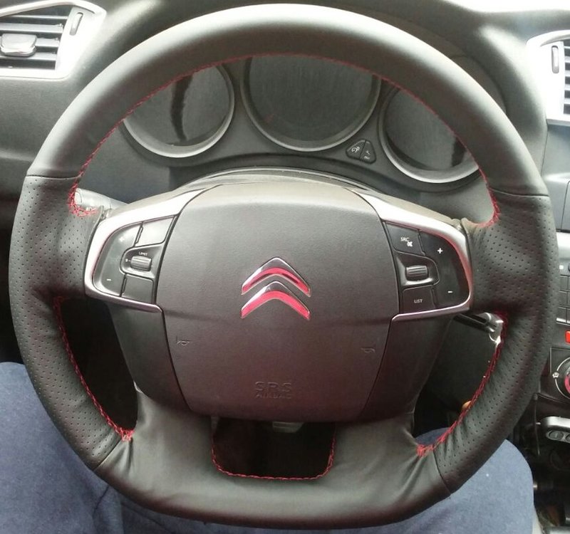

תפירת כיסוי ההגה לקחה הכי הרבה זמן, יותר אפילו מהתקנת חיישני רוורס שכללה פירוק פגוש אחורי.
כמה תמונות מהתהליך
הכיסוי נרכש מאליאקספרס
https://www.aliexpress.com/item/Black-Artificial-Leather-DIY-Hand-stitched-Steering-Wheel-Cover-for-Citroen-C4-C4L/32790753511.html?spm=a2g0s.9042311.0.0.U55t9g
בפועל קיבלתי כיסוי לא מתאים, שמתוכנן לדגם ללא כפתורי שליטה על ההגה..
אחרי דין ודברים עם המוכר, הוחזר לי חצי מעלות הכיסוי. התוצאה לא מושלמת אבל משביאת רצון.. ממילא הכיסויים הללו לא מחזיקים מעמד לנצח, עוד שנה שנתיים נחליף לאחד יותר מתאים.
