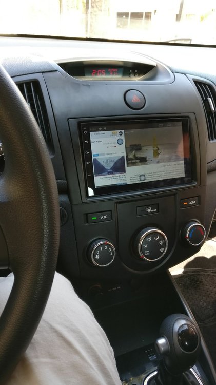

קניתי מערכת אנדרואיד סינית (פשוט מצויינת אגב) ונשאר לי לחבר לה רק את השליטה מההגה. הרכב הוא קיה פורטה 2011.
עפ''י תרשימים שמצאתי ברשת הבנתי שאני צריך להתחבר עם שני החוטים במערכת החדשה,שמסומנים כSW1 וSW2 לחוטים בפינים 16 ו17 שאחד מהם הוא S/WHEEL REMOTE והשני הוא REMOTE GND.
העניין הוא שאני מבצע את החיבור,מנסה ללמד את המערכת את הכפתורים בממשק שלה וכלום לא מצליח. הפכתי קוטביות ועדיין לא עזר.
שבוע הבא אני אבדוק עם מולטימטר האם החוטים שלקחתי הם באמת של ההגה.
רעיונות שלכם אולי?

טוב חשבתי כמו סיני והתשובה היא שצריך להצליב את שני החוטים של ההגה מהמערכת לחוט + שמגיע מההגה. את ה- של ההגה יש לחבר ל''אדמה'' של הרכב.
עכשיו הכל עובד פיקס.
