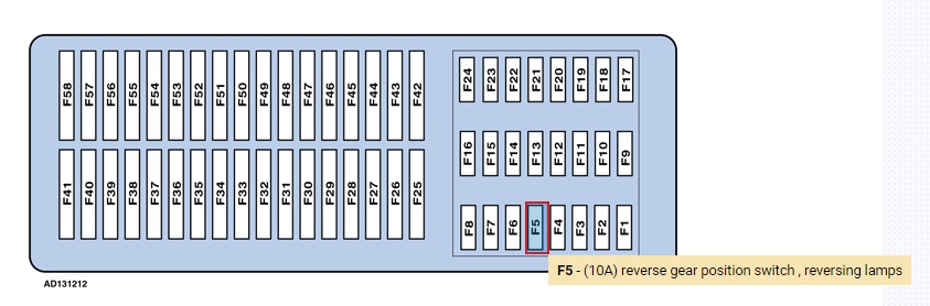

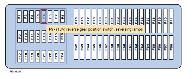

היכן אפשר להשיג תרשימים של הקופסת פיוזים, כדי לדעת מי רלוונטי?
במידה ואכן מדובר ביוניט פגום, אשמח לתרשימים
