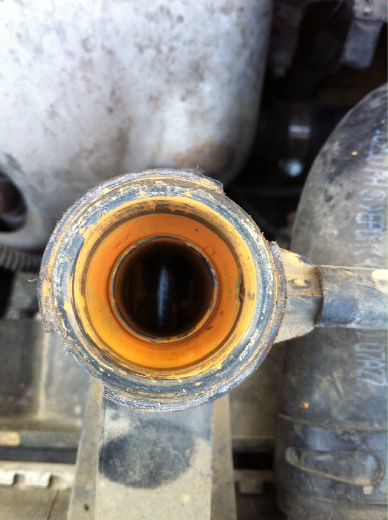

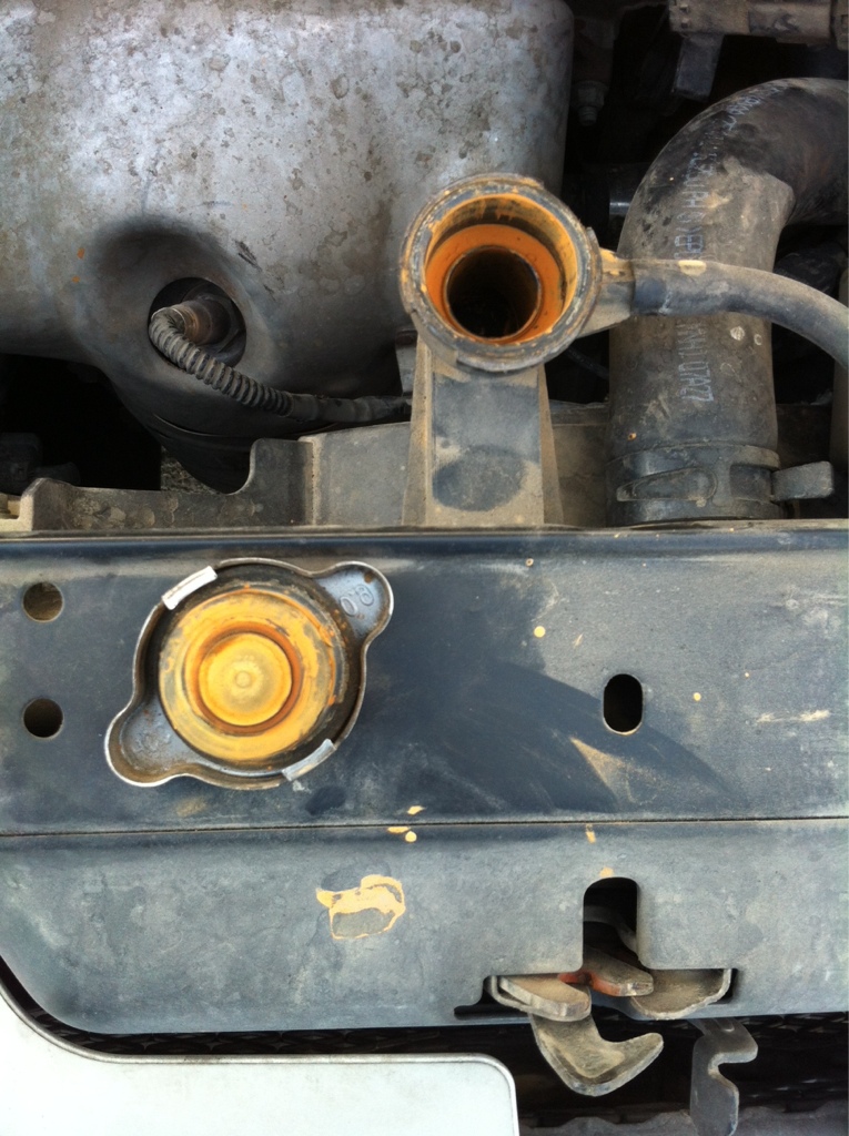

זאת קורוזיה במערכת הקירור:
התמונות מגטס דור שני שהלכתי לבדוק הבוקר בשביל ידידה. מיותר לציין שהרדיאטור יבש לפחות עד לגובה של הצינור העליון (שגם הוא ריק לגמרי כמובן).
כמובן גם סימני קורוזיה בחיבורי הצינורות למיניהם, ומיכל עודפים יבש וכתום לגמרי.
מחזק את יגאל - עדיף לבדוק במוסך, או לפחות להיעזר בחבר לבדיקה.
