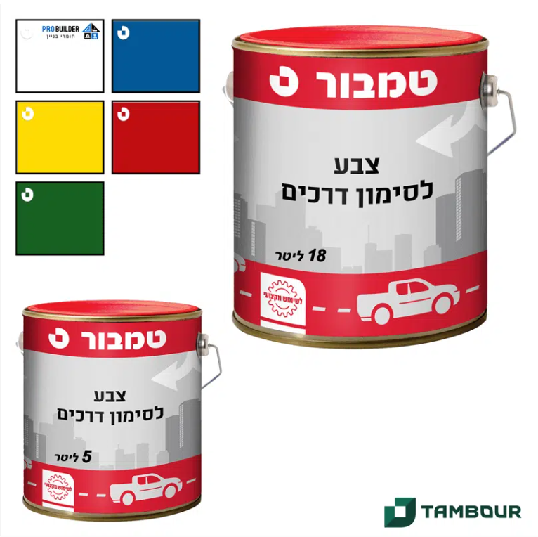

יש צבע ספריי של ראסט אלום לסימון כבישים בצבעים שונים. לא יקר.
אני צבעתי עם הצבע סימוני חניה לבנים, וזה החזיק תקופה. אחרי שנתיים שהצבע קצת נמחק, עם אותו תרסיס צבעתי עוד פעם.

מה שאני הבנתי זה שמדובר ביציאה מהחניה לרחוב, ושהדיירים חוששים שבגלל השער אנשים יחשבו שמותר לחנות. המקומות האלה מסומנים בד״כ ב״מעטפה״ (820) ואנשים נוטים לסימון פיראטי. לכן צריך לפנות לעיריה.
אם מדובר בשטח הפרטי - הניסיון שלי, לפני המון שנים, בסימון חניות פרטיות על אספלט היה שקנינו (ועד הבית) דלי של צבע כבישים (לבן) ומברשת וצבענו עצמאית. איני זוכר את הטכניקה, אבל יצא תקין לגמרי.

איך לצבוע - בכל טמבוריה יש צבע מתאים. תבקש צבע לצביעה על בטון בחוץ.
