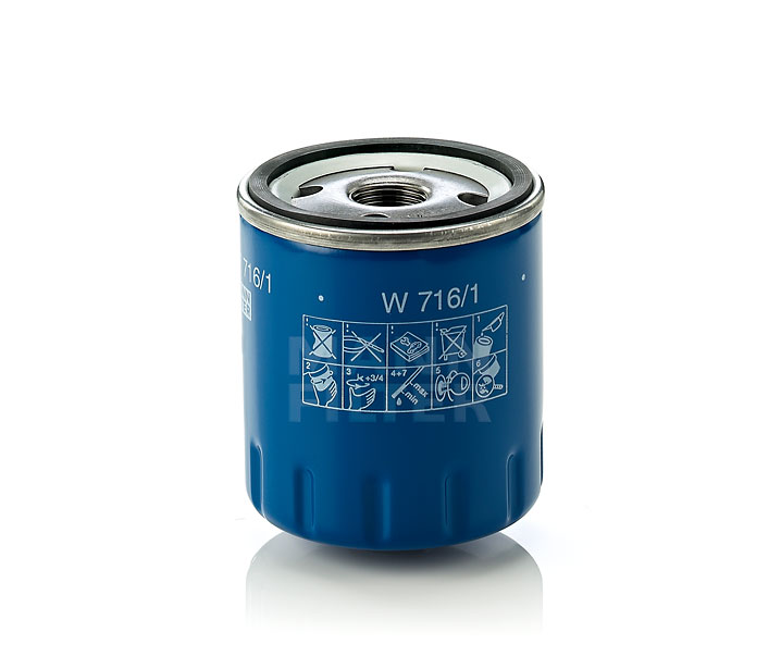

לא כול ייצרן מציין את מומנט הסגירה על גבי הפילטר אלא בספרות הייצרן. יתרה מזאת בפילטרים שבהם מחליפים רק את קרב סינון לא תמצא על גבי הפילטר שום נתוני סגירה.
בקישור המצורף ניתן לראות הדמיה תלת מימדית של פילטר תוצרת MAN עבור פיגו' 106 ללא שום נתוני מומנט סגירה אלא הנחיות סגירה ידנית על גבי הפילטר (סובב את הפילטר).

ראה גם תמונה מצורפת בדיוק מה שכתב דנידין.

זה המסנן המדובר

סגירה של פילטר שמן שני שליש סיבוב אחרי שהגומיה נוגעת במשטח זה אינדיקציה מספיק טובה לסגירה מספקת של הפליטר.
סגירה חזקה מידי מה שקורה לאלו שלא מנוסים או בטוחים בעצמם תעשה את החיים קשים מאוד לאלו שיביאו לפרק את הפליטר בהחלפה הבאה.

על הפילטרים מקוריםי יצרן שאני מכיר אין שום מומנט והסגירה היא בדיוק כמו שצייניתי בין שני שליש לשלוש רבעי של סיבוב מרגע שהגומיה נוגעת בגוף.
