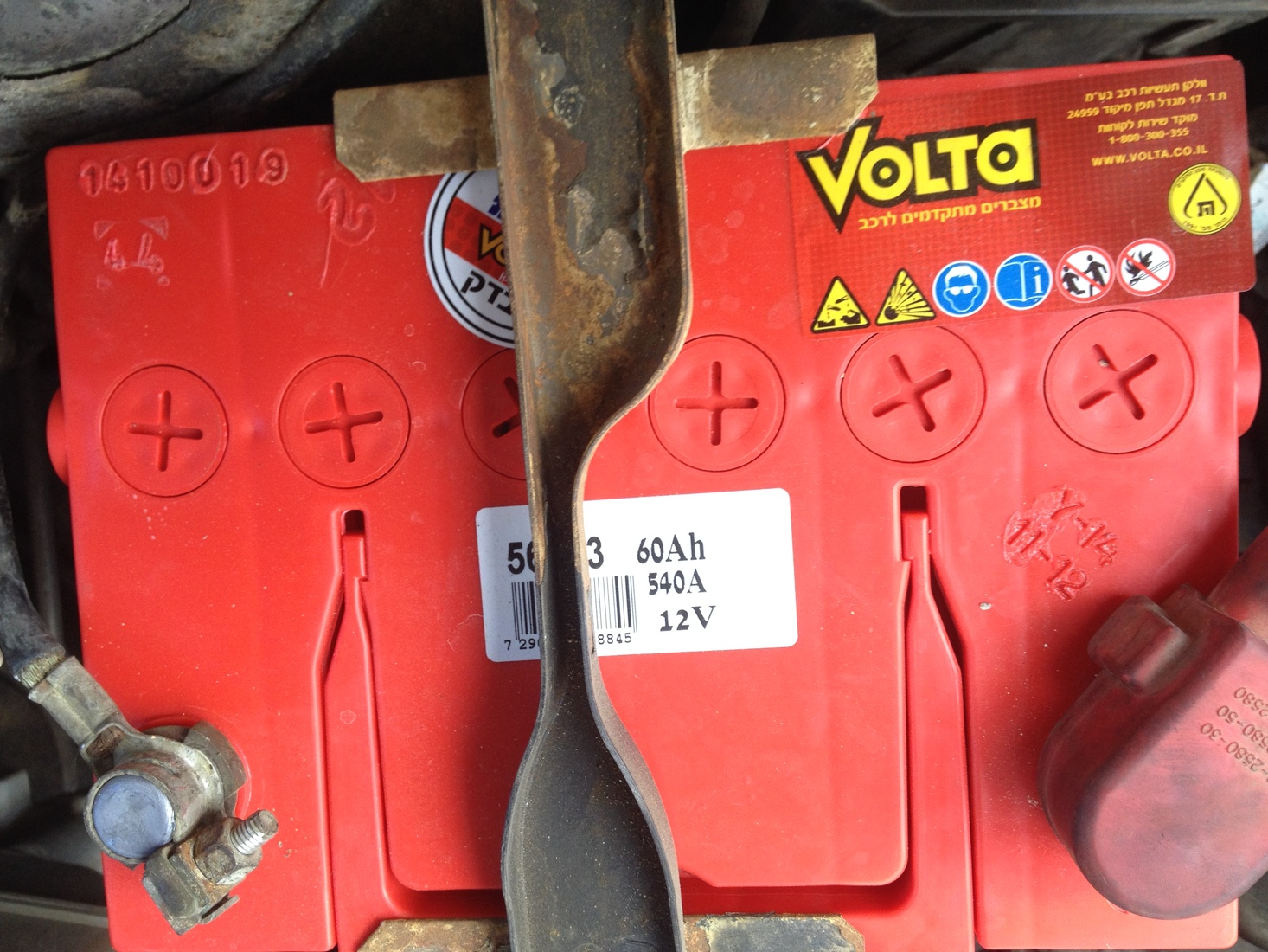

קניתי מצבר היום לרכב. (מאזדה 6) ורציתי לדעת האם הוא חדש והאם ניתן לדעת עד מתי יש לו אחריות לפי מה שרשום עליו?
האם דרוש להציג קבלת קנייה כשדרוש להחליף והמצבר באחריות?

יש את העיגול הקטן בצד שמאל (בתמונה) שם רשום 14- Y שזה אומר שנת 2014
מתחת לכתובת הזו ( באותו ה"עיגול") יש שני מספרים המסמלים את החודש שבו נרכש המצבר אצלך רשום 11-12 (בין חודש 11 לחודש 12 של אותה שנה שרשום, במקרה הזה 2014)
בנוסף לכך יש לך אחראיות של VOLTA של או 12 חודשים או 20 חודשים, כדי לדעת האם זה 12 חדושים או 20, הם מציינים על המצבר אך ורק כשיש 12 חודשי אחראיות בכיתוב פשוט "12" כדוגמא בתמונה (באמצע המצבר מצד ימין של זרועה החיזוק), משמע יש לך שנה אחראיות על המצבר.
אם לא רשום "12" על המצבר אז יש 20 חודשי אחריות.
אין צורך להציג שום דבר בשעת תקלה של המצבר, פשוט מגיעים לVOLTA ויש להם את כל הפרטים במחשב ממספר רכב עד למספר סידורי של המצבר, והם מחליפים במקום במקרה הצורך.
המצבר שלך חדש לגמרי עם שנה אחראיות.

תאריך ייצור אני לא סוגר 11/12/2014 או 12/11/2014 אחריות יש לך 12 חודשים. אם תסתכל בצד שמאל חרוט עליו סמפר 12 וזה אומר 12 חודשי אחריות
לגבי הקבלה החוק היבש אומר שלא צריך אלא מספיק להגיע למישהו שנותן שירות אבל תמיד יהיו את המתחכמים שירצו למכור לך חדש וימציאו לך משהו
11-12 אומר שהמצבר נרכש בתאריך כלשהו בין חודש 11 ל חודש 12 של אותה שנה (2014)
הם לא רושמים על המצבר יום מדויק.
המוכר עושה את זה לא היצרן.
אין ליצרן דרך לנחש מתי יימכר כל מצבר.
