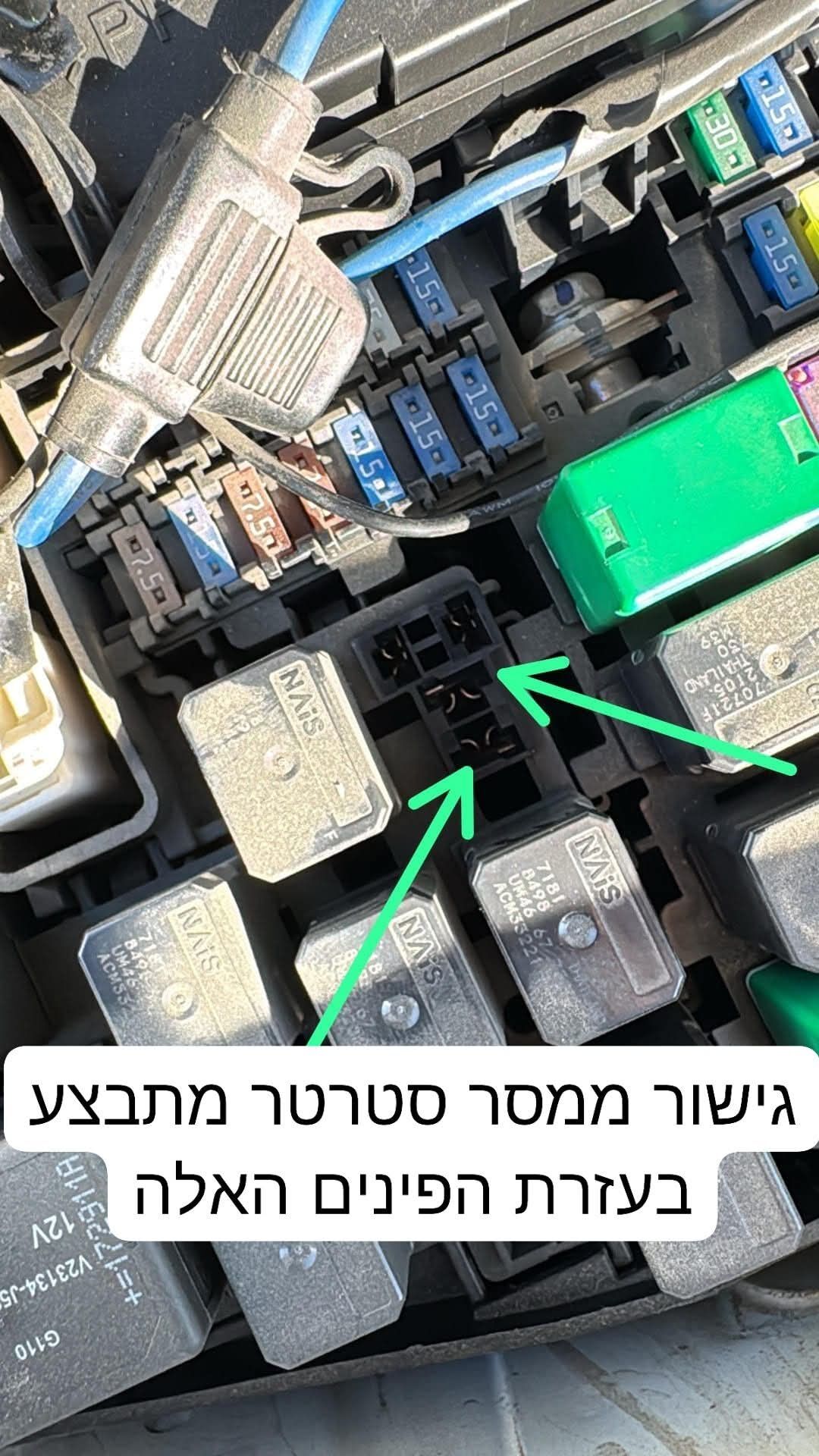

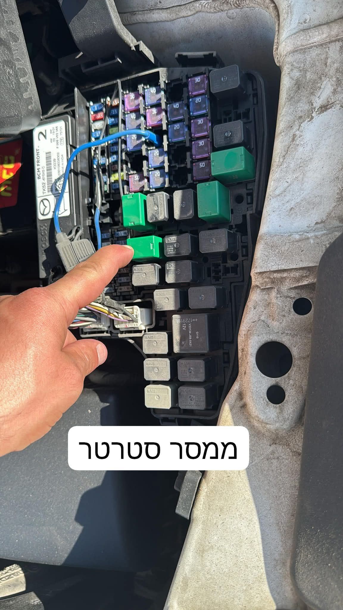

מישהו בקבוצה אחרת נתקע - אז אני משתף פה. הקודן שלו במאזדה cx5 2018 פשוט הפסיק לעבוד, ללא אזהרה מוקדמת. (תסירו את הקודן שלכם לפני שקורה) הקודן עם כספת. כשמנסים להניע, הרכב מזהה מפתח אבל לא נותן סטרטר אפילו - ככה אני יודע שהקודן לא מנתק אימובילייזר. אמרתי לו לפתוח סוויץ, לפתוח בית פיוזים קדמי, למצוא את הממסר של הסטרטר ולגשר אותו. הרכב הניע בקלות. כמובן אחר כך חורצים את הברגים שעל הכספת - הופכים אותם לבורג מינוס, ומוציאים עם מברג פס, הכספת פשוט תצא, מתחתיה נמצא הניתוק של הקודן אפשרי לעקוף קודן עם סיכה משרדית - כי הוא בדיחה לגמרי. כרגיל - מוזמנים לשלוח לי הודעה או להגיב לפוסט בכל הנוגע לקודנים, אסביר גם לכם איך להסיר
