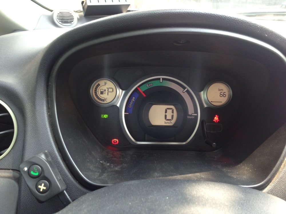

כתיבה מעניינת,
אגב,מה הוא השעון עם הECO בצד אחד והPOWER בצד שני? הוא מראה בעצם כמה הדוושה לחוצה?
כנל לגבי השעון השני מה זה בעצם "מד טעינה"? הריי כבר יש שעון "דלק" ושעון של כמה קילומטרים נשארו.
השעון השמאלי הוא מד הדלק, או למעשה מד הסוללה.
השעון הימני מראה כמה קילומטרים נותרו לך לנסיעה והוא גם שעון trip ואודומטר (הדבר הזה שסופר את הקילומטראז' הכללי של הרכב) כמו ברכב רגיל. יש כפתור קטן באמצע לוח השעונים שמחליף בין המצבים אבל פחדתי ללחוץ עליו. זאת אומרת, היה לי הרבה הרבה הרבה יותר חשוב לראות כמה קילומטרים נשארו לי מאשר כמה קילומטרים עבר הרכב.
באמצע יש שעון מהירות דיגיטלי ומסביב השעון עם ה-ECO. בשעון הזה אתה יכול לראות כמה הנהיגה שלך חסכונית. כשהמחט בטווח הירוק זה סימן שאתה נוהג בצורה חסכונית. כשהמחט במצב הכחול זה אומר שהסוללה נטענת בעזרת בלימת המנוע. למשל אם אתה מזהה רמזור אדום רחוק לפניך, אתה יכול להוריד את הרגל מהגז ואז הרכב מתחיל לבלום את עצמו כשהבלימה הופכת לחשמל ומוסיפה לך עוד טיפה חשמל לסוללה. בידית הילוכים יש גם מצב B שמחזק עוד יותר את בלימת המנוע, למשל אם היית אמיץ במיוחד והחלט לנסוע מירושלים לתל אביב.
