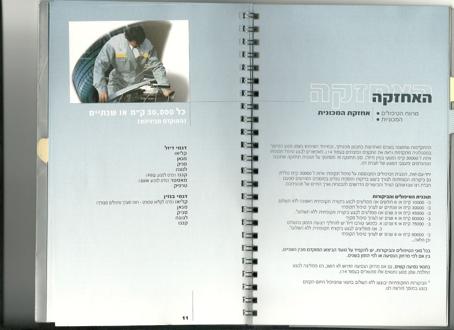

ברנו גם כן.
המלצה זדונית, מזל שאני מקצר את הטיפולים אצלי לכל 15 אלף ק"מ.
חשבת פעם רגע למה כל 15 אלף כן וכל 30 אלף לא? ואולי זה צריך היה להיות כל 7.5 אלף כן ולא כל 15? הקביעה הזו שרירותית.. אם היצרן החליט שהרכב מתאים לעבור טיפול במרווח מסוים, אפשר לישון בשקט - הרי זה ינקום בו עצמו אחרי כמה שנים כשהלקוח יגלה שהרכב שלו מגלה אמינות נמוכה.

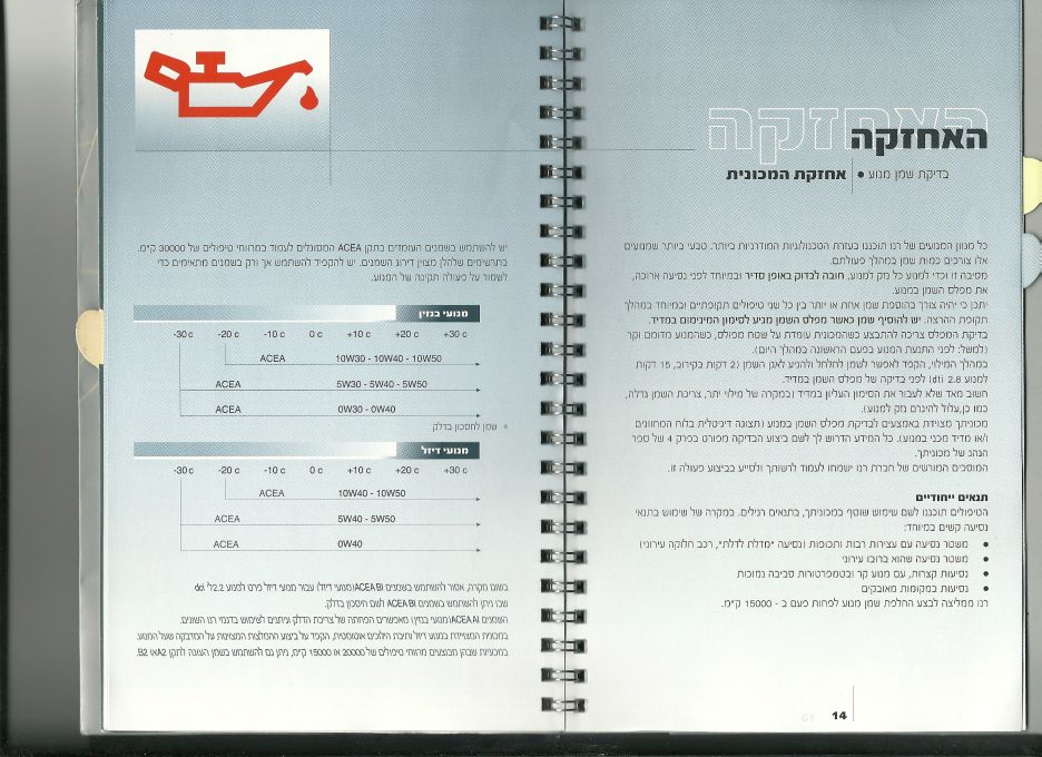

בסדר, היצרן החליט.
אצל כל היצרנים יש תוכנית טיפולים לתנאים רגילים ותוכנית לתנאים קשים, עם מרווחי טיפול קצרים יותר ב 30-50%.
מה הם תנאי שימוש קשים?
* רוב הנסיעות למרחק קטן מ 10-15 ק"מ.
* רוב הנסיעות בתנועה עירונית כבדה.
*רוב הנסיעות באוטוסטרדה במהירות גבוהה וסל"ד גבוה
*רוב הנסיעות באיזור הררי
*ברוב הנסיעות גוררים נגרר
*אקלים עם טמפ' מעל 35 מעלות או מתחת ל 20- מעלות בעונות רלוונטיות
* אבק רב באיזור
*לחות רבה באיזור
* נסיעות עצור/סע (רכב חלוקה, מונית, רכב הסעה פנים עירוני)
אם מתקיים אחד התנאים - צריך לטפל לפי תוכנית לתנאים קשים.
לגבי רוב המכוניות בארץ מתקיים יותר מתנאי אחד, אבל רוב בעלי המכוניות לא עושים עם זה כלום.

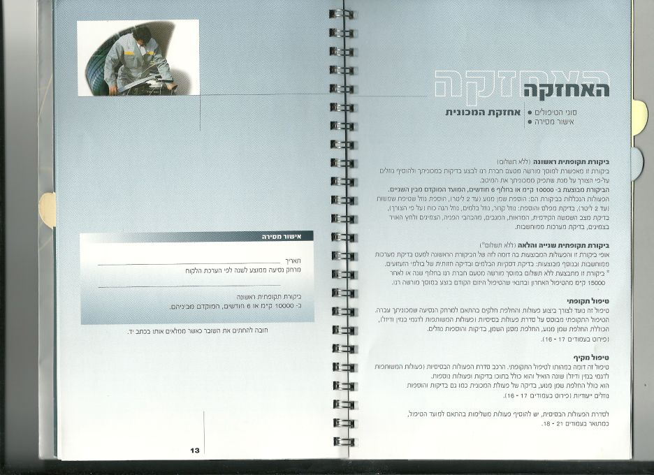

בסדר, היצרן החליט.
במדריך הרכב אצלי רשום במפורש שרק אם הרכב לא עבר נסועה של 10,000 ק"מ בשנה, יש להכניס לטיפול וזאת בלי קשר לסוג הנסועה. אחרת, אפשר לטפל כל 30 אלף או שנתיים. כל יצרן רכב וההגדרות שלו, אם כן. אני קניתי את הרכב בין השאר כי הוא הבטיח תדירות טיפולים נמוכה ואין לי שום כוונה לא לנצל את זה. אני עוקב אחר מצב השמן ולא נראה שהמרקם שלו השתנה באופן דרסטי או שהוא מכיל בוצה.

נראה לי שכבר דיברנו על זה פעם. לא יודע למה פיאט החליטו כמו שהחליטו. אצל רוב היצרנים שאני מכיר זה כמו שרשמתי.
באוטודוה יש מועדי טיפולים שונים עבור normal condition ו severe condition אצל הרבה מאוד יצרנים.
  • אחראי פורום
יש עניינים שיווקיים מאחורי הצהרות כאלה. הטיפול הקלאסי היה 10K, האריכו ל-20 ועכשיו הרבה מיישרים קו ל-30.
אז היצרן מאפשר (מול שימוש מסויים, אבל למה לדקדק), היבואן רוכב על זה כי נשמע מעולה "טיפול כל 30", לא?
נשמע כמו תחזוקה זולה באמת :| לי זה נשמע כמו תחזוקת שבר. בכל הרכבים שהיו לי וגם אלה שמוצהרים כבעלי יכולת לטיפול ארוך (האבארט, הבראבו, ה-147 שנמכרה והוצהרה ככל 20 אלף), אני לא מעז לעבור את ה-10-12 אלף בין טיפולים.
אין לי בעיה להחמיר תמורת 300-500 ש"ח בשביל אריכות חיי המנועים שלי.
מה שמעניין הוא שברוב המקרים הרכבים דווקא מטופלים במוסכים מורשים.העניין הוא שמוסך מורשה שמסכים לעבוד עם חברת ליסינג מקבל על טיפול מחיר בדיחה וחברות ליסינג מסוימות אף מספקות את החלפים והמוסך מקבל רק על העבודה.
בנוסף לנ"ל צריך לקחת בחשבון שברכבי ליסינג יש כמעט תמיד את הגורמים התורמים כמו הרצת מנוע בסרק עם מזגן למשך שעות, אי הקפדה על מפלס שמן, ונהיגה לרוב יותר מאומצת.
אני סיימתי ליסינג על C3 פיקאסו ט"ד וכעת עם פיג'ו 2008 1.2, בשתיהן, למרות הוראות יצרן/ יבואן לטיפול כל 30K ק"מ, פריימ ליס (שהם בעצם חברת בת של היבואן) מתעקשים על טיפול כל 15K ק"מ.
ב- C3 פיקאסו שלי (ט"ד) הוראת יבואן שהגיעה כנראה מהיצרן היא כל 15 אלף.
