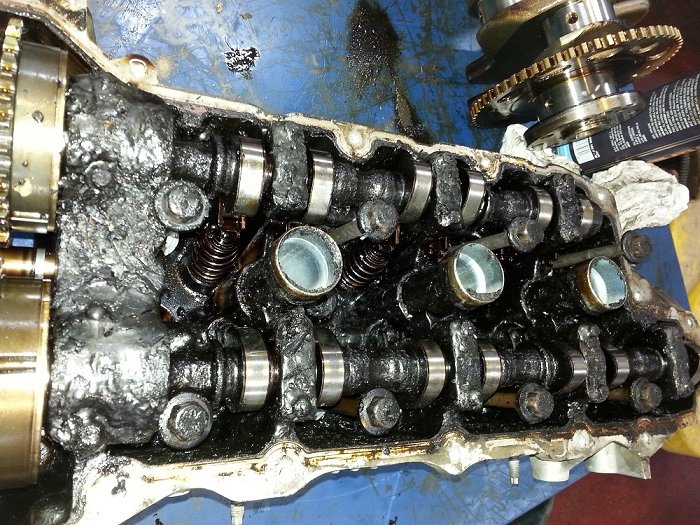

לא מפתיע כבר נתקלנו בזה פעמים רבות בעיקר ברכבי ליסינג שמקפידים לעשות טיפול כל 30000 כהמלצת היבואן ונהנים מאחזקה זולה ולא הגיונית.בליסינג מחזיקים את הרכב 3 שנים ולא יותר מ- 100000 ק"מ והמנועים בד"כ מחזיקים מעמד.אחרי המכירה אנשים נתקלים בתופעות מוזרות כמו בתמונות הקשות האלהDSC00403.jpg

לדעתי במרבית המקרים הנ"ל קיים גורם "תורם" נוסף מעבר לעצם החלפת שמן כל 30.000 ק"מ - כמו שימוש בשמנים זולים שלא עונים למפרט היצרן, אי הקפדה על מפלס שמן תקין, משטר טמפ' מנוע לא נכון, התעלמות מהמלצת היצרן לקצר את מועדי הטיפול לרכבים שנוסעים נסיעות קצרות או בתנאי עומס גבוה וכו'.

לא מפתיע כבר נתקלנו בזה פעמים רבות בעיקר ברכבי ליסינג שמקפידים לעשות טיפול כל 30000 כהמלצת היבואן ונהנים מאחזקה זולה ולא הגיונית.בליסינג מחזיקים את הרכב 3 שנים ולא יותר מ- 100000 ק"מ והמנועים בד"כ מחזיקים מעמד.אחרי המכירה אנשים נתקלים בתופעות מוזרות כמו בתמונות הקשות האלה[ATTACH=CONFIG]382404[/ATTACH]
אם אני לא טועה אז בתמונה האחרונה הרמתם מכסה שסתומים ב 307 נכון ? מה אופן הטיפול ? איך מנקים את כל הבוצה הזאת ?
