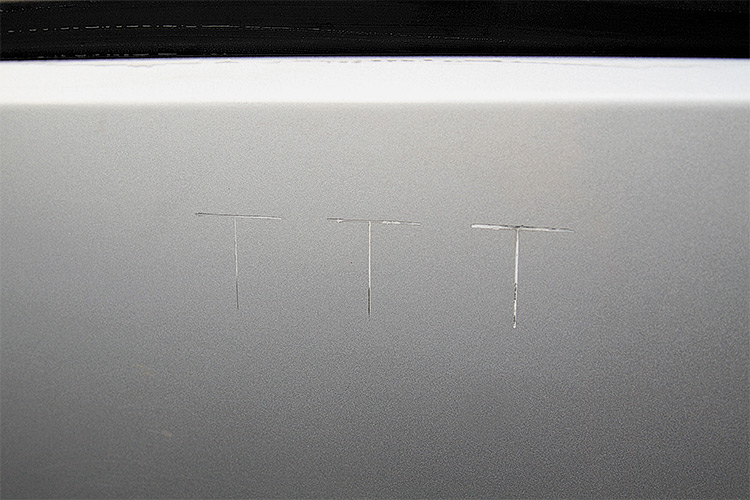

אתר autoreview.ru עורך (בין היתר) מבחני סיבולת ארוכי טווח למכוניות שונות.
במסרגת המבחן נבדקת גם עמידות נגד חלודה.
בדיקה שהם מבצעים היא כזאת:
על צבע הרכב עושים במספר מקומות 3 חתכים בצורת T בעומק שונה, כשהעמוק יותר חודר את שכבת הצבע וחשף את הפח, אחרים עד אמצע שכבת הצבע.
לאחר מכן הרכב נכנס ל 72 שעות לתא בו קיים מרסס שמפזר אדי מלח ונשמרת לחות גבוהה וטמפרטוה של 36 מעלות. קצת דומה למה שקיים אצלינו ליד הים...
בתמונה הראשונה רואים את החתכים במצב התחלתי, לפני הכניסה לתא.

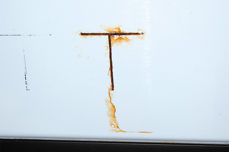

תמונה שניה רנו/דאצ'יה דאסטר מודל 2013 לאחר בילוי של 72 שעות בתא. חתכים נשארו באותו מצב בדיוק, רק טיפה שינו צבע.

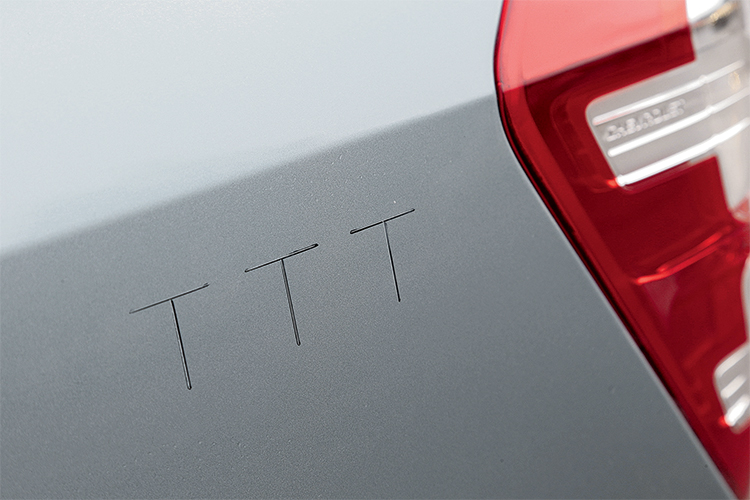

תמונה שלישית - ניסאן אלמרה מודל 2013, הרכבה ברוסיה תוך שימוש בפלדה מקומית.
אני חושב שלא צריך להוסיף הרבה.
בשורה תחתונה - אין יסוד.
