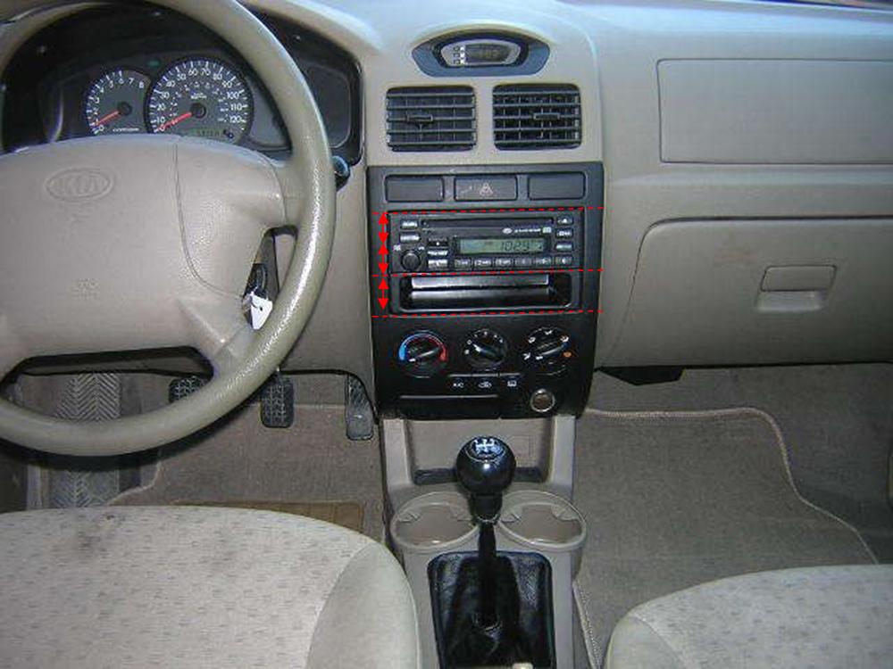

ערב טוב ,האם ניתן להתקין מערכת דאבל דין בקאיה ריו שנת 2003 ?
הכוונה בצורה פשוטה ונקייה?
תודה.ג

אני בכלל לא בטוח שזה אפשרי לפי התמונה.
כאמור אני לא מכיר את הרכב ומעולם לא ישבתי באחד, אבל לפי התמונה נראה שהמגירה מתחת לרדיו-דיסק קטנה ממנו, כלומר הגודל הוא 1.5 דין ולא דאבל דין.
אתה יכול למדוד את הגובה של המגירה + הרדיו דיסק?
אני מכיר את הדש ברכב הזה, ברכב של אחי, הרדיו הוא זה שמחזיק את הדש...
לכן, ההמלצה שלי היא:
אל תגע בכלום, הוא שביר מאוד !!!

אז אני מבין מתשובותיכם שדאבל דין לא יישב בנישה הזו,ואכן במדף הקטן בתמונה מתחת לר"ד הוא כ חצי DIN,סה"כ הגודל הכללי הוא אכן 1.5DIN,בגודל כזה לא ניתן להתקין באופן יעיל ונקי דאבל דין? או שניתן לעשות זאת ע"י התקנה משופרת ומתאם מיוחדש שייקר משמעותית,את העלות הכללית של כל העסק?

אין בעיה ? הרי בבירור רואים אצלי שהמידה הכללית שתתאפר בנישה היא אחד וחצי דין לכן שאלתי שאלה נוזפת האם אצלי אצטרך מתאם מיוחד בישביל להתקין דאבל דין ואם כן האם המתאם הזה ייקר לי משמעותית את עלות ההתקנה? והאם בישביל מתאם כזה צריך לחתוך עוד משהו או לשנות משהו בנישה המקורית הקמת אצלי בגודל כללי של אחד וחצי דין ?
תודה מראש

אני מדבר לא מתוך ניסיון, אז כך את זה בערבון מוגבל.
מחיפוש קצר מאוד יש את זה: http://www.ebay.com/itm/2002-2003-Kia-Rio-Double-Din-Radio-Install-Dash-kit-/230150359926 והוא כל כך דק שאולי אפילו אין צורך במתאם.
וזה רק חיזק את מה שחשבתי לפני זה: ה HU שלך פשוט טיפה יותר גדול מ DIN1 ולכן הפרופורציות שונות בין ה HU לבין המדף התחתון.
תבקש פאנל של איזשהו HU סטנדרתי בהישג יד (חברים, משפחה) ותשווה. לפי דעתי אתה תראה שה HU שלך יותר גדול מ DIN1 .
הממ... או שפשוט תמדוד את זה?

אני לא רואה שצריך שום פנאל שם. פשוט להוציא ולהתקין את הדאבל דין.
אין שום בעיה להתקין 2 דין,זה נאמר לך כבר

מדדתי הגובה 10 ס"מ הרוחב 18 ס"מ.
הבנתי שכל דין זה 5 ס"מ אני צודק?
אגב ניתקלתי בקיט מסגרת הזה לרכב :
האם אצלי יהיה חובה להשתמש במסגרת הזו שתעגן לי בצורה חזקה את הדאבל דין לד"ש או שאצלי פשוט דוחפים את זה באוויר[ללא חיזוקים רציניים בדש?]

שמע, למרות שלי ככה בעין זה נראה 1.5 דין, יכול להיות שזאת אשליה אופטית מהתמונה ולכן ביקשתי שתמדוד.
גובה לדאבל דין הוא 4" שזה בוא נגיד בערך 10 ס"מ. טיפל'ה יותר.
מכיוון שאני מכיר את יוסי כבר כמה שנים ועדיין הוא לא טעה, אז אני הייתי סומך עליו.
עריכה: יוסי צדק, נכנס. 8)
