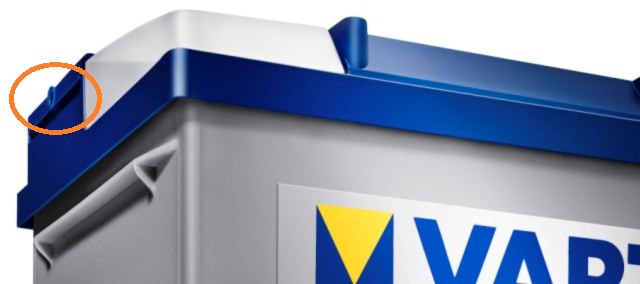

במצברים מסוימים כל תא במצבר מנקז את הגזים עצמאית ולכן אין פתח לצינורית.
פתח לצינורית יש רק כשיש חלל מאוחד לששת התאים.
הפתרון המתקדם יותר הוא מכסה כפול בו החומצה מתעבה וחוזרת לתא ממנו באה.
צרפתי לך תמונה של פתח ניקוז במצבר ורטה. כך זה ניראה במצבר בעל מכסה כפול.
לקינוח :evil: אוסיף שחברת קטרפילר לא מייצרת מצברים - מדובר במדבקה על מצבר מתוצרת אחרת
למיטב ידיעתי ההדבקה הזאת מבוצעת בחול ולא בארץ
