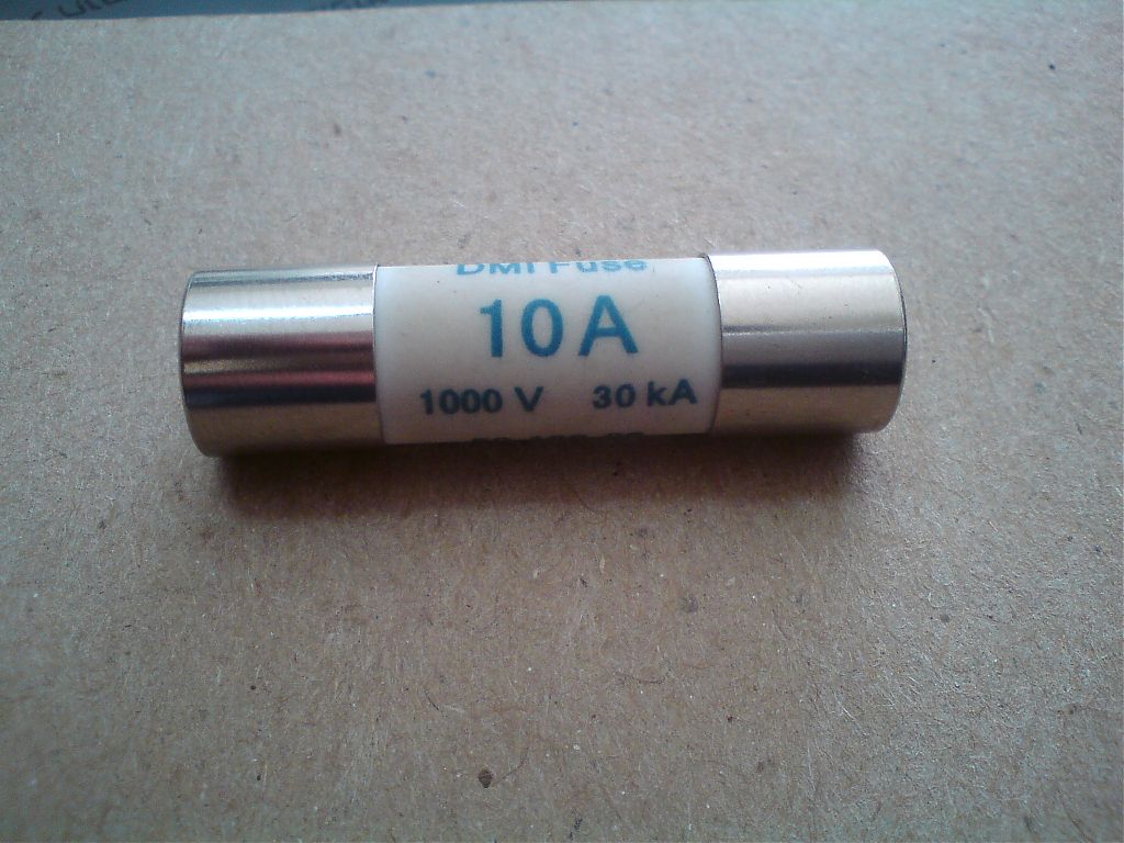

לעניין: כמובן ששורף פיוזים סדרתי שכמוני שרף את הפיוזים של הפלוק החדש השווה והיפה שלו שנקנה לא מזמן.
במקום מגוריי אני לא מוצא כאלה - אני בטוח שבמרכז יש, אבל אני לא שם :? (וגם לא אסע במיוחד בשביל פיוז של 2 שקל).

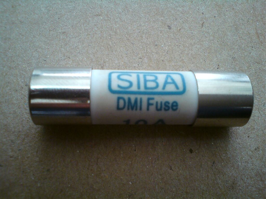

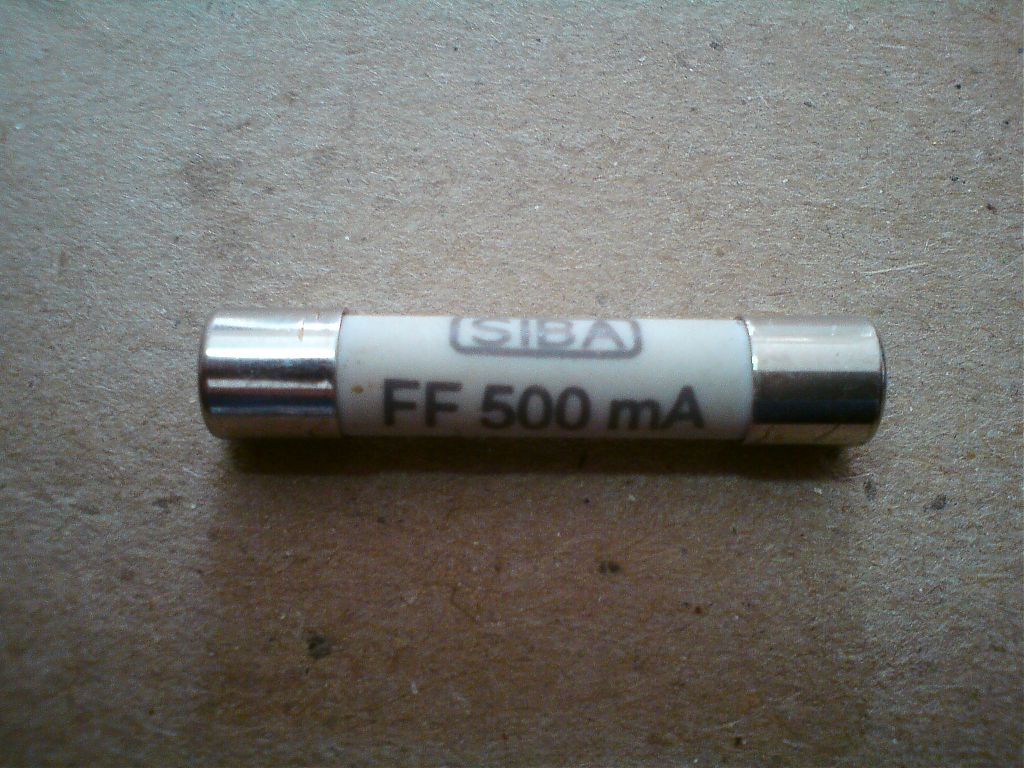

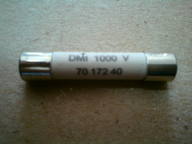

אלו פיוזים קראמיים (DMI fuse) של חברת siba 10A ו- 500mA , עד 1000V (ראו תמונות).
מישהו מכיר אולי חנות שעושה משלוחים בדואר? :oops:
