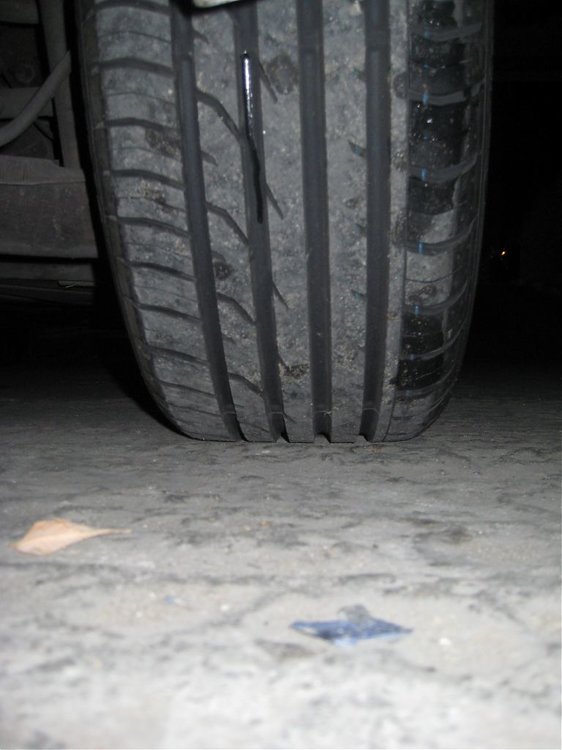

מיכוון שהצמיגים שלי מתחילים להראות סימני יובש (והם בני שנתיים בלבד) החלטתי להחליף אותם.
השימוש שלי בהם הוא לפי הפרמטרים הבאים:
1. נסועת הצמיג תהיה כ 60K ב 4 שנים הקרובות.
2. סגנון הנסיעה הוא ברובו בין עירוני ורגוע מאוד, למעט כניסה מהירה לפניות חדות. אבל... לפעמים אני נהנה לדחוף את הרכב למגבלות.

כיצד ניתן למנוע יובש הצמיגים? כרגע יש לי Dunlop SP Sport 200 195/65/15 והם בני שנתיים בלבד עם פחות מ 30 אלף ק"מ והם קרובים לסיום חייהם המועילים.
אני יכתוב לגבי הC DRIVE כי רק איתם יש לי ניסיון.
קודם כל הC דרייב ממקום יותר ספורטיבי מה A דרייב, השחיקה של הC דרייב היא 300TW (אצלי במידה R15\205\60)
האחיזה טובה, השחיקה אצלי דיי מתקדמת עקב סגנון הנהיגה השונה משלך, הצמיגים מורכבים על האוטו שנה וחצי עם 15K קילומטר בערך,עם שחיקה של 50% בערך מהמצב המקורי(עברו עליהם גם קורס נהיגה מתקדמת של 3-4 שעות), לעומתם האחוריים המצב מעולה עם 80% בשר, אין שום סימני יובש, בזמנו נרכשו ב 350 ש"ח לצמיג.
