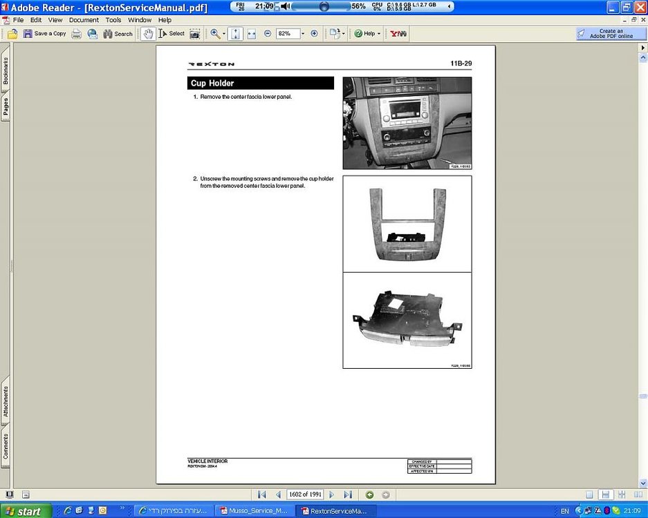

בעקרון כל הפלסטיק האנכי שמסביב לרדיו יוצא במשיכה, כמו שכתב קודמי צריך לעשות את זה מאוד בעדינות
ברקסטון זה נראה כך וזה די דומה

לגבי פירוק הפנל למי שיחפש בעתיד:
צריך להשתמש בחתיכת מתכת בצורת ר (אני ישתמשתי בחולץ של פיוניר בצורה הפוכה)
מכניסים את המתכת איפה שסימנתי את שתי העיגולים האדומים בתמונה
בין הפנל של המזגן לבין הפנל עץ
מושכים בזהירות החוצה כל הפנל מאוד עדין יש לשים לב איפה שסימנתי שתי עיגולים צהובים
בחלק התחתון של הפנל יש שתי קליפסים שמחוברים כלפי מטה
כך שקודם צריך להוציא את הפנל מהחלק העליון ורק לאחר מכן למשוך כלפי מעלה
הפנל יוצא עם המאפרה והשקע מצית יש קונקטור מאחורה מנתקים והפנל בחוץ
