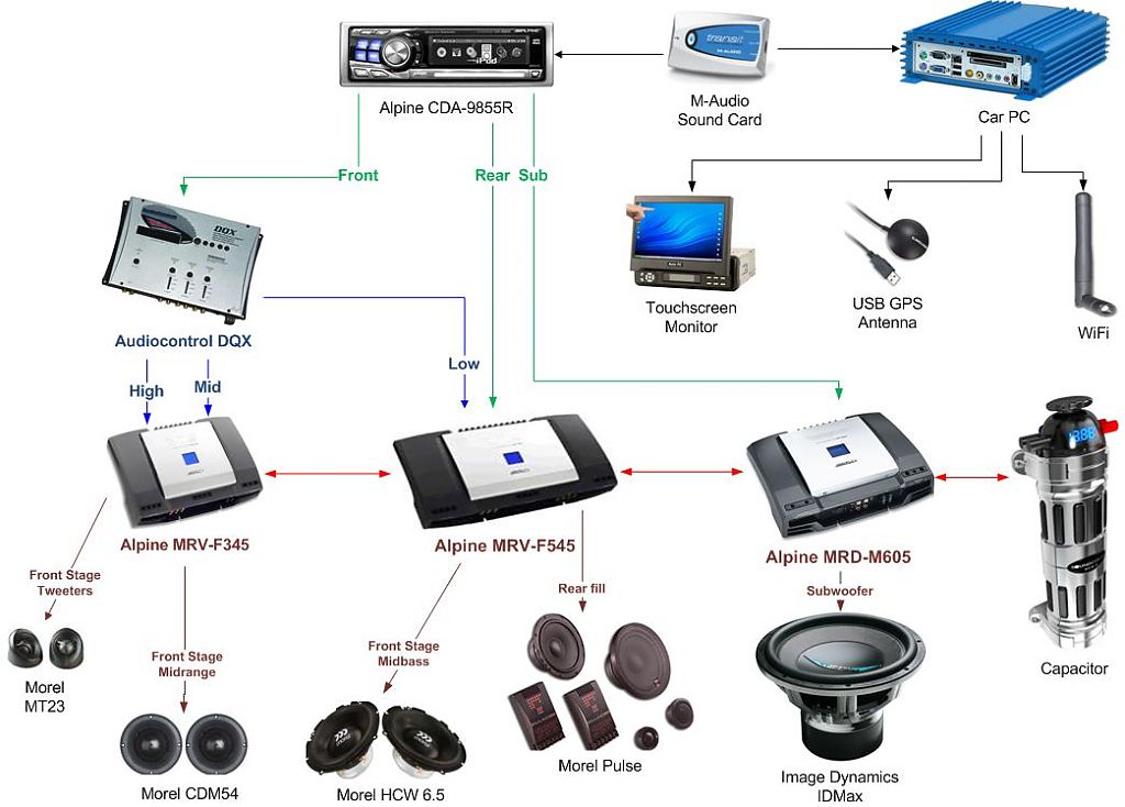

אני חוזר לתחום לאחר שהעפתי את רכב הליסינג ורכשתי גולף חמודה שאפשר לשחק בה כאוות נפשי :)
אני מתכנן להתקין ברכב מערכת שתספק את התאווה לאיכות גבוהה, במה ממוקדת, צליל נקי ועמוק ומידבאס חזק (מת על תופים).
אני בעיקר מאזין לרוק קלאסי ואלטרנטיבי, ג'אז, בלוז ולפעמים גם נוטה למיינסטרים ואלקטרוני (Air, Infected, Portishead, Shpongle, Faithless ועוד...)
הרכיבים שברשותי כרגע הם אלו:
אלמנטים: Morel HCW6.5, Morel CDM54, Morel MT23 וקרוסאובר פסיבי Morel MX3.0
מגבר 4 ערוצים חזק Kicker KX850.4
סאבוופר Image Dynamics IDQ12 D2 V2 בתיבה אטומה 1cu
מחשב Mini-ITX, מסך Touchscreen חשמלי (מתקפל), אנטנת GPS, כ. רשת WiFi ועוד כל מני nuggets נחמדים :)
אני חושב להעיף את הקרוס הפאסיבי, להגביר את הסט בטרי-אמפינג, לחתוך ולאחד אותו בעזרת Audiocontrol DQX שנשלט מקדימה בעזרת תוספת נאה שנקראת Digital Dash Control או DDC בקיצור.
בנוסף להעיף את הקיקר ולרכוש במקומו שלושה מגברי אלפיין מהסדרה שהושקה בארה"ב ב-2005, שאותם אחבר ל HU בעזרת מתאם ה - Amplifier-Link של אלפיין שמותאם לשליטה וניתור של המגברים דרך המכשיר, בתקווה שעוד אוכל למצוא את המתאם הזה איפשהו, הוא דיי נכחד כמדומני.
צירפתי תכנון של המערכת בתמונה... (הרמקולים האחוריים אגב הם רק למקרים שנוסעים איתי חברים, ביום יום ה FADER יהיה רק על הבמה הקדמית)
השאלות שלי הם כאלו, ואנא מכם, תענו רק אם אתם מנוסים בהתקנות אקטיביות שכאלו, לא מעוניין בעצות ממתחילים (בלי לפגוע).
1. האם כל כאב הראש הזה באמת שווה את זה? טרי-אמפינג במקום הגברה ב-2 ערוצים עם קרוס פסיבי זאת אומרת. האם ההבדלים הם משמעותיים מספיק כד להצדיק את ההשקעה?
2. כמה קריטי האיטום בדלתות הגולף עבור האלמנט שלי (HCW6.5)? אני מבין שיש לי דלתות מאוד אטומות באופן יחסי לשאר הרכבים, וחשבתי ליצור תיבה מעץ עבור הרמקולים בתוך הדלתות ולכוון אותם לאוזניים של הנהג, ולוותר על איטום אלא אם כן זה יהיה ממש קריטי.
3. האם הייתם בוחרים ב IDMAX אחד או ב-2 IDQ ? (את הקבין האחורי אני מתכוון לבודד/לאטום בכל מקרה)
4. בגולף יש מקום סטנדרטי לטוויטרים מאוד קרוב ל A-Pillars (קורות), כמה גדול ההבדל במיקום בין שני אלו?
5. אני מחפש מתקין איכותי באיזור המרכז... אבל ממש לא במחירים של שמעון מ SOUNDSTORM, יש הצעות?
תודה מראש
מורן

הייתי מציע לך במקום הפרוססור של אודיו קונטרול(הוא מכניס רעשים לפעמים) לקנות את הפרוססור של אלפיין 701 .
בעל אפשרות לטרי אמפינג (לא אמרת איזה HU יש לך ).
להחליף את המידבאסים לאחרים הייתי הולך על משהו אגרסיבי (לא צריך מדבאס ווקאלי ב3WAY) אחד IDMAX
לגביי הגברה 1. דואל מונו ג'נסיס (יש פה למכירה יד שניה ) למידבאסים , ו4 ערוצים ג'נסיס למיד וטויטר .
פרוססור אלפיין http://www.nextag.com/alpine-pxa-h701/search-html כ2000שח
מגברים http://www.genesiscaraudio.net/main/ דואל מונו יד שניה כ 3K עד 3.5K 4 ערוצים כנל סה"כ 7K
מידבאס הייתי לוקח אלייט
ואת הHU אם אין אז אלפיין 9887 ששולט על הפרוססור גם.
לגביי התקנה יש את יוסי פה מהפורום בקלאס A אומרים עליו רק דברים טובים ... אין מה לעשות התקנה כזאת תעלה ביוקר .

חשבתי שה-H701 הוא מעבד צליל עבור דולבי דיגיטל וכו', ולא עבור חלוקה אקטיבית של סט 3 חלקים, אתה בטוח שיש שם אוצפיה כזו? במפרט שלו זה לא רשום. בנוגע לשליטה עליו, היחידה שלי CDA-9855R (שרשומה בתמונה אגב) לא יכולה לשלוט עליו אבל אפשר לרכוש את היחידה RUX-C701, זה פאנל שמתקינים מקדימה שיעשה את עבודת השליטה ואני מניח שאפשר לתפוס אותו איפשהו מקדימה, אולי מתחת לבקרת האקלים.
בנוגע לכרטיס קול שיחליף באופן מלא את ה 9855 (אם לזה התכוונת) - אני קצת מפחד מלהסתמך באופן מלא על מחשב היות והמסך מקדימה מנקר עיניים ולא חוקי בזמן נסיעה, מה גם שמחשב לעולם לא יהיה אמין כמו HU של אלפיין, בוא נאמר את האמת.
תודה לגבי העצות של האלמנטים, אבל אני לא מתכנן להחליף את הרמקולים בגלל שאני מאוד אוהב איך שהם נשמעים, לפחות לא בהתחלה...

701 טוב ל4 WAY בדוק! כמה חברה פה משתמשים בו (בי אמפ לפרונט , ריר(מידבאס במקרב שלך) , סנטר , סאב).
לגבי המידבאסים הם נקניקיות , יש הרבה יותר טובים שלוקחים את הבאס קדימה.
אני הייתי מציע לך לעבוד אקטיבית לגמרי דרך הפרוססור של אלפיין כמובן .
כמו שנאמר על ידי קודמי , אכן יש לו שליטה מלאה עבור מערכת של 4 WAY - סט שלושה חלקים מקדימה וסאב. למען האמת אני בימים אלו מחכה לפרוססור הזה שהוזמן מחול עבור המערכת הבאה שלי .. השילוב שלו עם היחידת שליטה הוא לטעמי הפיתרון הכי נח איכותי ומודולרי שיש (כמובן בלי להיכנס להוצאות יוצאות דופן).
לגבי הסאבים - ה IDMAX יותר איכותי ומדויק מאחיו הקטן . צמד ה IDQ יהיו דומיננטים יותר - תחליט בעצמך מה אתה מעדיף.
לגבי מתקינים - יוסי (המכונה ALPINE בפורום ) כבר מזמן לא עובד בקלאס A אלא עובד עצמאית . אני אישית מתקין אצלו ואני יותר ממליץ עליו להתקנות מהסוג הזה.
לגבי המגברים - מתן נתן לך אופציה מצויינת של מגברים ברמה מאוד גבוהה .. אם תמצא כאלו אתה לא תתחרט .
לגבי האם בכלל שווה אקטיבי או פסיבי - בתאוריה למערכת אקטיבית יש פוטנציאל גבוהה יותר להישמע טוב יותר מאותו סט פאסיבי . בפועל על מנת לממש את הפוטנציאל הזה אתה צריך להשקיע במעבד טוב (האלפיין בהחלט מתאים פה ) ולהשקיע בכיוונים .. אם תעשה זאת נכון התוצאה צריה להיות טובה יותר מסט אפ פאסיבי שכן אתה מתאים את הסט לרכב ומפצה על בעיות אקוסטיות ספציפיות שיש לך ברכב שמשתנות בכל רכב . היתרון בפאסיבי לעומת זאת שקל מאוד לממש את הפוטנציאל של הסט ויש הרבה פחות התעסקות בכיוונים וכו.

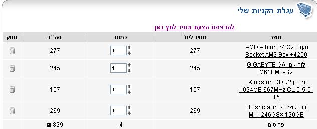

עתיד למה שלא תתין לו חו"ד על המחשב
איך אני יכול לתת חוות דעת ? הוא כתב בסך הכל :
" מחשב Mini-ITX, מסך Touchscreen חשמלי (מתקפל), אנטנת GPS, כ. רשת WiFi ועוד כל מני nuggets נחמדים"
זה כמו להגיד HU בגודל 1 דין, עם דיסק וUSB ועוד כל מיני פיצ'רים
לא רשום חברה לא כלום, אם הוא רוצה חוות דעת או רוצה עזרה אני אשמח אבל צריך לפרט
איזה לוח אם (אני מניח VIA) עם איזה מהירות שעון-מעבד, כמה RAM, איזה כונן קשיח, איזה מערכת הפעלה רצה והאם בגירסה סטנדרטית רגילה שלה, אם הוא מתכוון לעבוד עם GUI יעודי או עם סתם אייקונים וכו'
