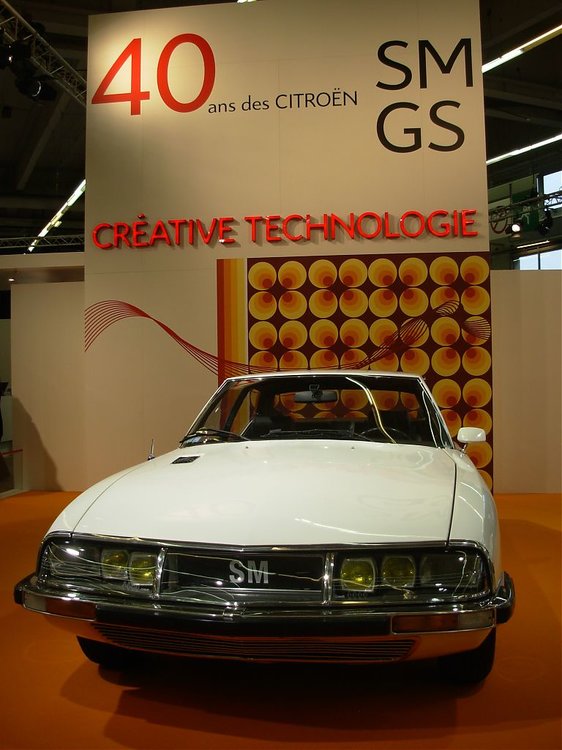

אתה אולי מתכוון ל 30 שנה לGSA.
או ל 40 שנה לGS .
התמונה מהתערוכה בפריס השנה 2010
