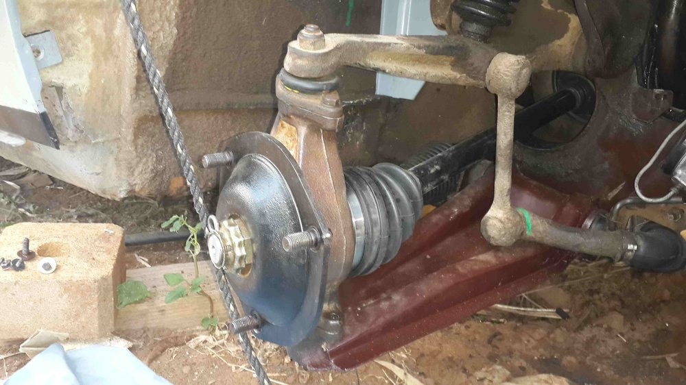

דבר גורר דבר - ואם כבר פירקנו ציריות צד מנוע על מנת להחליף צלחות בילום אז זו שעת כושר לשיפוץ הציריות. פורקו,נוקו, נצבעו גורזו. גומיות ייחודיות נרכשו מחול. נסעתי לבקר את שלומי (אחראי ציריות בדסקל) לגירוז והרכבה. שלומי איש מחוספס אבל עם חיוך נעים. עלה עם הרכיבים להרכבה ומיד ירד ואמר "תראה הפעמונים שלך זבל, אפשר להרכיב אבל חבל..." משך אותי פנימה למערה ומראה לי מפה ומשם דוגמאות של פעמונים תקינים "ככה צריך להיות". אמרתי יש לי בבית ציריות שאולי מהן ניתן לפרק.... אמר לי יש לי מלא חדשות !! אותם פעמונים ב 306 405 ועוד שמות שנקב בהן. החלפתי לחדשים ! ביקשתי את הישנים. בבית עשיתי מדידות של ישן מול חדש ונמצאו תואמות. לא יאמן שאותו המוצר משמש עשרות שנים מדור לדור. אמרתי שדבר גורר דבר וגם לזה התכוונתי ; עם שליפת הציריה צד ימין מהנאבה עף לו החוצה חצי מיסב פנימי. אני שכבר נתקלתי בתופעה הבנתי שציר הנאבה נשחק (יתכן ולא חוזק היטב בורג הנאבה החיצוני). ושוב מקצה חיפושים שהצליח להפתעתי גם הפעם (לדעתי מצאתי הנאבה האחרונה בארץ).
