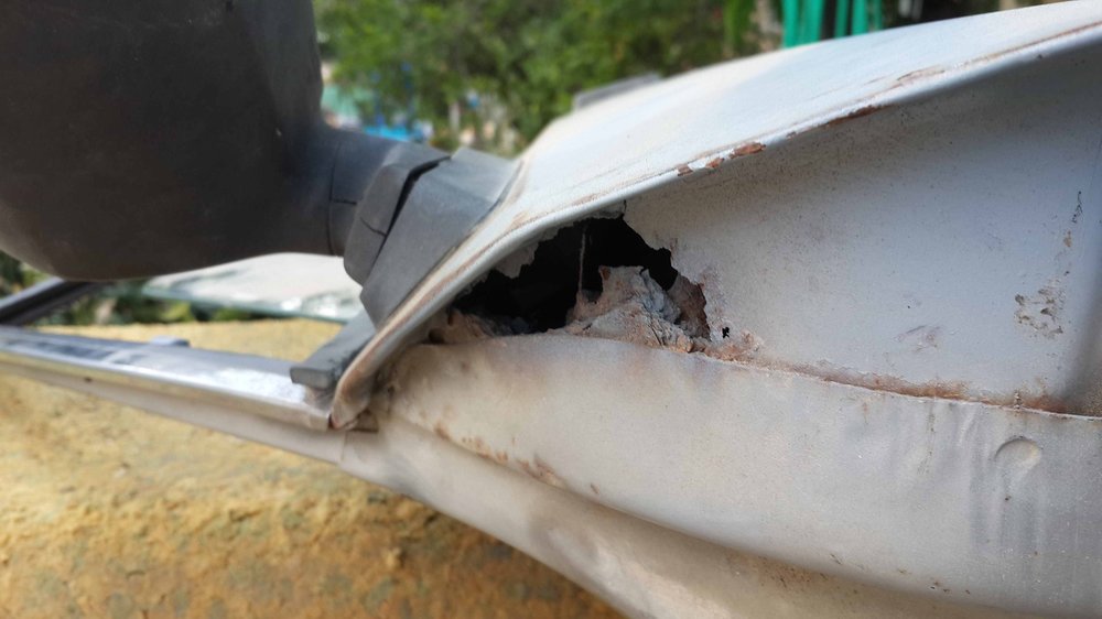

גם הכנפיים זכו לקצת תשומת לב. תחילה יישור והסרת חומר פחחים. בתמונה ניתן לראות עבודת פחחות ארץישראלית מצויה. ויסלחו לי ישרי הדרך. הפחח שהתעצל לפרק וליישר את הכנף מרח חומר פחחים על קצה הכנף ועל מנת שזה יאחז במקום חרץ את הפח ומילא בחומר.
