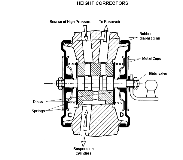

שאלה למביני עניין - עם הפעלת הרכב נדחס שמן ה LHM מהצובר באמצעות משאבת השמן אל ה HEIGHT CORRECTOR (מייצב הגובה) וממנו אל תוך הצילינדר, דבר שגורם לרכב להתרומם. דחיסת השמן לצילינדר מפסיקה כאשר מתקבל נקודת איזון במייצב הגובה ואז הווסת נסגר ולא מאפשר זרימה נוספת. תפקיד המייצב לשמור על גובה קבוע כאשר השינוי הוא קבלדוגמא כאשר מעמיסים משקל על הרכב, הרכב יורד במעט, מייצב הגובה מזהה שהיחס שבין זרוע המתלה לסרן השתנה ובהתאם פותח את הווסת ושמן נוסף נדחס פנימה, מביא לעליית הרכב ומושג איזון חדש והזרימה מופסקת. כאשר השינוי בגובה אינו קבוע ומתייחס לשינויים מהירים (לדוגמא בזמן נסיעה), מייצב הגובה לא נכנס לפעולה באמצעות המנגנון הפנימי שלו שמונע פתיחת הווסת והזרמה/שחרור נוזל הידראולי לצילינדר. שתי שאלות - 1. לאחר התנעת הרכב וקבלת הגובה הרגיל - כאשר ווסת מייצב הגובה נמצא בנקודת איזון - שבה אין זרימה כלל לאף כיוון - כאשר מכבים את הרכב לוקח בד"כ מספר שעות עד שהמערכת מאבדת לחץ והשמן חוזר לצובר. לא ברור לי כיצד הוא מצליח לחזור אם הווסת סגור ולא מאפשר זרימה. אצלי לאחר כיבוי המנוע - הרכב לא יורד והמערכת עדיין דחוסה ב LHM (בשני הסרנים) מנסה להבין מה מקור הבעיה. 2. שאלה קצת יותר מורכבת - לא ברור לי אופן הפעולה של מייצב הגובה שלא מאפשר זרימה עם שינויים שאינם קבועים.
מחדש שרשור ישן - שאלה למביני עניין - עם הפעלת הרכב נדחס שמן ה LHM מהצובר באמצעות משאבת השמן אל ה HEIGHT CORRECTOR (מייצב הגובה) וממנו אל תוך הצילינדר, דבר שגורם לרכב להתרומם. דחיסת השמן לצילינדר מפסיקה כאשר מתקבל נקודת איזון במייצב הגובה ואז הווסת נסגר ולא מאפשר זרימה נוספת. תפקיד המייצב לשמור על גובה קבוע כאשר השינוי הוא קבוע - לדוגמא כאשר מעמיסים משקל על הרכב, הרכב יורד במעט, מייצב הגובה מזהה שהיחס שבין זרוע המתלה לסרן השתנה ובהתאם פותח את הווסת ושמן נוסף נדחס פנימה, מביא לעליית הרכב ומושג איזון חדש והזרימה מופסקת. כאשר השינוי בגובה אינו קבוע ומתייחס לשינויים מהירים (לדוגמא בזמן נסיעה), מייצב הגובה לא נכנס לפעולה באמצעות המנגנון הפנימי שלו שמונע פתיחת הווסת והזרמה/שחרור נוזל הידראולי לצילינדר. שתי שאלות - 1. לאחר התנעת הרכב וקבלת הגובה הרגיל - כאשר ווסת מייצב הגובה נמצא בנקודת איזון - שבה אין זרימה כלל לאף כיוון - כאשר מכבים את הרכב לוקח בד"כ מספר שעות עד שהמערכת מאבדת לחץ והשמן חוזר לצובר. לא ברור לי כיצד הוא מצליח לחזור אם הווסת סגור ולא מאפשר זרימה. אצלי לאחר כיבוי המנוע - הרכב לא יורד והמערכת עדיין דחוסה ב LHM (בשני הסרנים) מנסה להבין מה מקור הבעיה. 2. שאלה קצת יותר מורכבת - לא ברור לי אופן הפעולה של מייצב הגובה שלא מאפשר זרימה עם שינויים שאינם קבועים.
