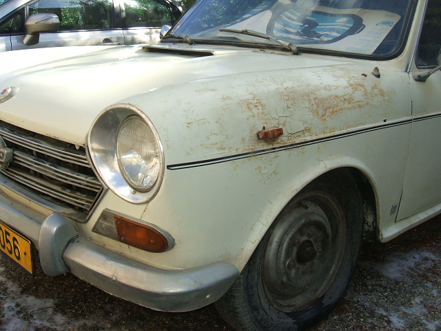

אני מעונין להחליף את הבולמים שיש למוריס 1800 כידוע הם על מים. לבולמים רגילים מה שצריך זה 4 בולמים ותושבות .
אני מחפש משהו גם מוסך שיכול לעשות פרויקט כזה . רק מאיזור הצפון
ככל שידוע לי זה אפשרי וזה נעשה ברכבים אחרים שהיו על בולמים שמן, וגז

התישנות החומר והצינורות גורם לזה שכל כמה זמן יוצאים המים. כמו כן עדין לא מצאתי בומבות חדשות וגם באנגליה מחפשים לי ועדין לא מצאו . תיקנתי בעבר כמה פעמים אבל לא עזר. נכון שהאוטו כבר לא יהיה מקורי אבל בשביל הנוחות שלי ובמיוחד שלא רואים את זה מבחוץ שווה לי .
מי יודע איזה בולמים כדי לשים?
כמה אמור לעלות פרויקט כזה?
אם תוכל לעלות תמונה של התושבות בולמים זה יוכל לעזור,
אני לא חושב שזה צריך להיות בעייתי.

צריך לבדוק את התושבות וגובה הבולמים מקרוב.
המחיר תלוי כמובן בכמות העבודה הנדרשת להחלפה ובעלות סט בולמים וקפיצים. סט משומש מפירוק יעלה כמובן הרבה פחות מחדש. צריך לראות מקרוב כדי לתת הערכה, אני מוסך בקריה שיכול לקחת את זה על עצמו.
זאת הבעיה שאין לי . מי שלוקח עליו את הפרויקט צריך לאלתר תושבות כרגע אין בולמים או קפיצים . יותר נכון מורכבים על האוטו הבולמים על מים
התכוונתי לתצלום של תושבות בולמי המים או במילים אחרות תמונה שתראה איך הבולמים מתחברים למרכב ולמשולשים.
לרכב אין קפיצים מלבד בולמי המים?
