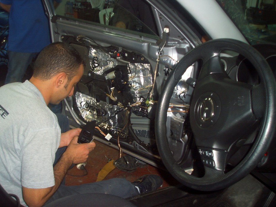

אז החומר הוא כמובן דיינאמט אקסטרים (קיט דלתות), העבודה על שני הדלתות ארכה קרוב ל 6 שעות ע"י שני מתקינים, ובוצעה במקום היחידי שעליו אני סומך בעיניים עצומות עם הרכב שלי - קאדנס, ברחוב האומן 29 בתלפיות - האנשים הללו עלו על כל הציפיות שלי, ומתעלים על עצמם כל פעם מחדש באיכות, באמינות, בשירות ובתוצאות סופיות של כל דבר שהם רק נוגעים בו.
אז בלי הרבה דיבורים, נתן לתמונות לספר את הסיפור עם מעט הסברים ממני:
אז קודם כל, מי שמכיר את הדלתות של המאזדה 3 - הם לא כאלו פשוטות ואפילו מאוד מורכבות, ולכן בשביל לאטום את השכבה הפנימית של הדלת היה צורך בפירוק מלא של כול מנגנון ההרמה של החלון, כולל החלון עצמו, ובגלל זה רצוי שבעל נסיון וידע בתחום יתעסק בזה כי זה ממש לא פשוט וגם לוקח המון המון זמן:

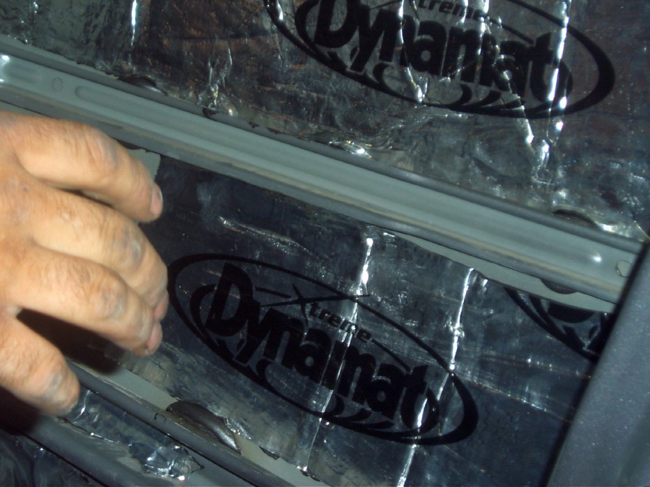

ואחרי שהם ניקו את האזור המיועד להדבקה, מגיעים לת'כלס!

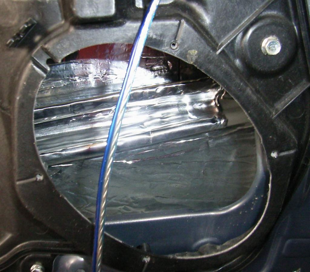

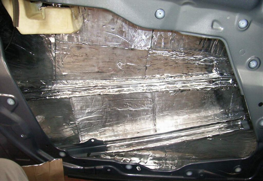

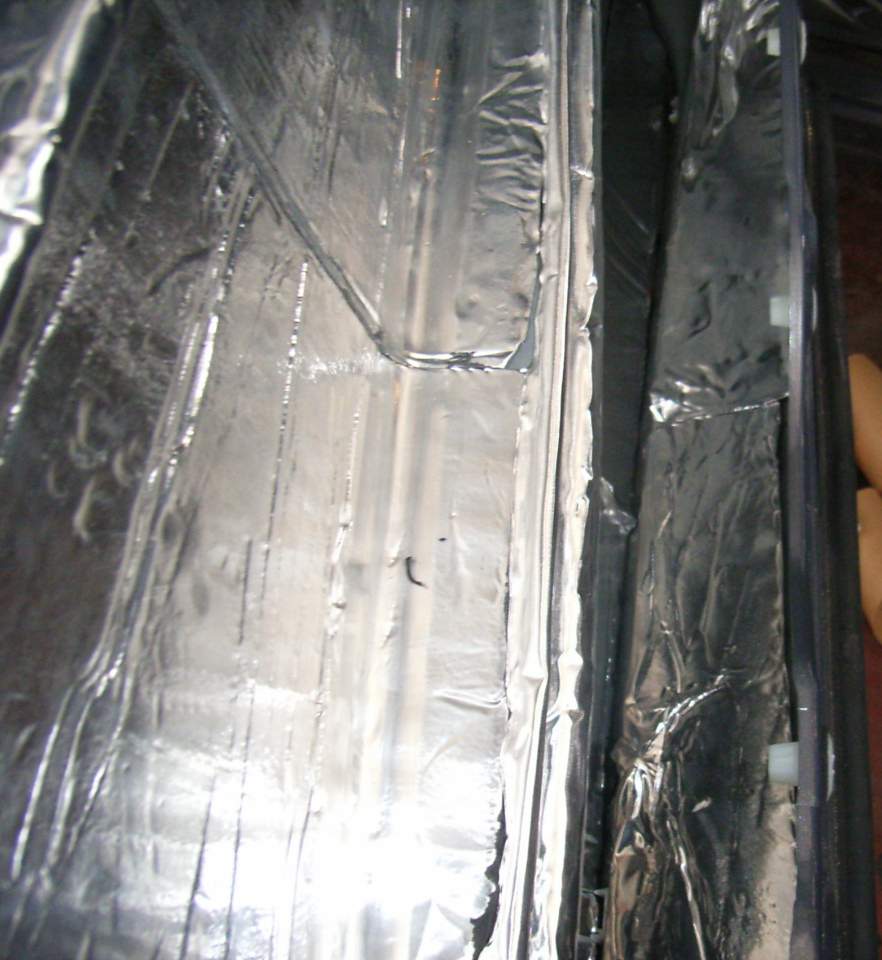

הקיט דלתות במקרה הזה הספיק לשני הדלתות בשכבה הפנימית ונשאר עוד קצת חומר, לכן מה שנשאר הודבק לשכבה השניה והחיצונית של הדלת - הפלסטיק שעליו יושב כל מנגנון ההרמה של החלון:
ומתחילים להרכיב את הכול בחזרה למקום:
וככה זה נראה בסוף (בלי הרמקולים בנתיים, כי ביקשתי שיחתכו לי הגבהות חדשות למידים, כי הישנות שלי היו מעץ סנדוויץ שכבר התחיל להתפורר...אז אין תמונות של ההגבהות החדשות)

אני שמח שעוד אחד הבין שהשיפור הכי טוב שניתן לעשות למערכת הוא בידוד בדלתות. טוב גם שהמתקינים לא התקמצנו על החומר ושמו הרבה על הדופן הפנימית, שהיא הרבה יותר רגישה לרזוננס.

כמו שאבנר ציין, המזדה שלך היא אחת הדלתות עם הגישה הכי טובה לאיטום שיצא לי לעבוד איתה!
המנגנון יורד ביחד עם כל הכיסוי השחור ואז הדלת פתוחה לרווחה והאיטום פשוט תענוג ביחס להרבה רכבים אחרים.

קודם כול לבעל הרכב באמת אבל באמת תתחדש ותהנה מכול רגע שאתה שומע מוסיקה ברכב. רק משהוא אחד הציק לי בעיין שלא יכולתי להיתעלם מימנו וזה חוסר של חומר איטום על הדופן החיצונית של הדלת. שזה מקור לא קטן לרזוננס. תקנו אותי אם אני טועה. רק אני בטוח שאני לא טועה.
אביא לכם דוגמא : השניים הראשונים של המזדה של פותח השרשור ואילו האחרות מאיטום אחר של מזדה 3
http://www.carsforum.co.il/vb/showthread.php?t=477352 המערכת שלי למכירה....
האמת שלא חשבתי על זה...אם אני מבין נכון אתה מתכוון לקורה החשופה שנשארה אצלי נכון?
שאלה טובה האמת...אין לי מושג - אני חושב שהם דילגו על החלק הזה בכוונה. אולי בשביל להשאיר כמה שיותר חומר לדופן החיצונית יותר, אין לי מושג והאמת שזה לא כ"כ משנה לי - אני חושב שבסופו של יום, התוצאה הסופית הרצויה הושגה.
לא זה חשבון מאוד פשוט ש2 יריעות ולא משנה של איזה חברה סקנד סקיין. קסקיד.דינמט. וכו וכו לא יספיקו בחיים אבל בחיים לדלת אלה אם כן מפזרים את החומר בחלקים לא שזה רע אבל אפשר להגיע לתוצאה יותר טובה אם עוד חומר איטום.
