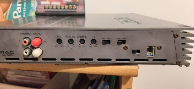

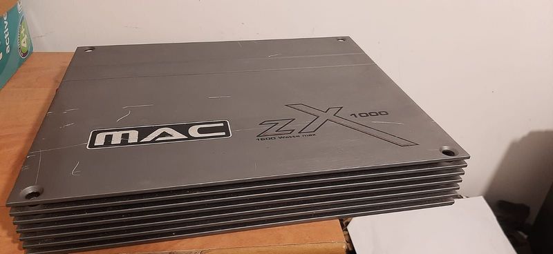

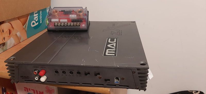

250 שקלים. תקין 100 אחוז. יש שני קרוסים של MB Q (עם ההגברה של 3DB או 6DB לטוויטר) - מתנה לרוכש. אני מאשדוד.
רק המונו נשאר.400 שקלים.
נשאר רק המונו 400 שקלים בלבד. כל הקודם זוכה ( לא שומ לסוף שבוע וכאלו) הספק RMS נקי ב 4 אום 375RMS הספק RMS נקי ב 2 אום 500RMS
למכירה 1.סט קומפוננט 5.25 תוצרת גרמניה יד ראשונה כולל קרוסים B-WIRE מחיר ארבע מאות בדיוק(לא פחות) 2.מגבר 4 ערוצים JBL 1004 - לא הגביר סאבים,ארבע מאות שקלים בדיוק (לא פחות) 3.מגבר מונו MAC AUDIO - ZX1000 - יציב ב2 אוהם ,ארבע מאות שקלים בדיוק (לא פחות) הערות: 400 שקל כל פריט.(בדיוק) 1.הבתים של הטוויטרים לא מקוריים,נשארו באוטו הקודם. 2.יש שריטות על המגבר,לא מעבר. 3.יש שריטות על המגבר,לא מעבר. אני מאשדוד,זמין ב0587291985
55,000 אלף בלבד!!! יד שנייה. 7 מקומות אמיתיים,מזגן מפוצל,מולטימדיה(GPS,מסך 7 אינץ' לנוסעים),אזעקה,חיישני רוורס,כסא נהג חשמלי טסט עד 5/17 שרון 0587291985
500 כ"א - סופי. 0587291985
משומשים תקינים 100 אחוז JBL - יימכר 500 שקלים מונו MAC - יימכר ב 500 שקלים sub morel ultimo 10 inch פרטים בה"פ כל הציוד באשדוד. 0587291985 שרון
