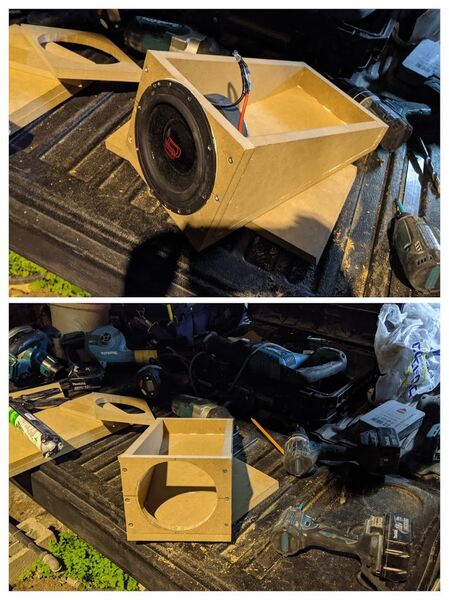

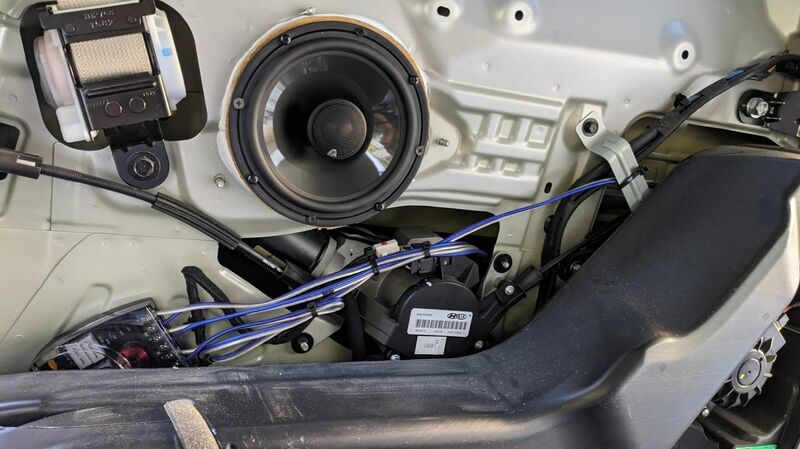

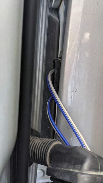

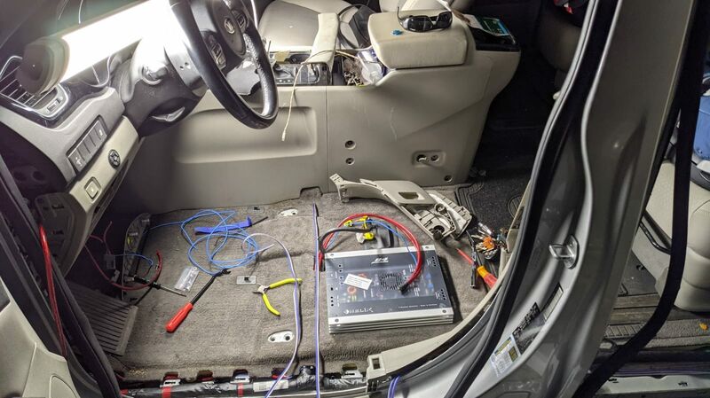

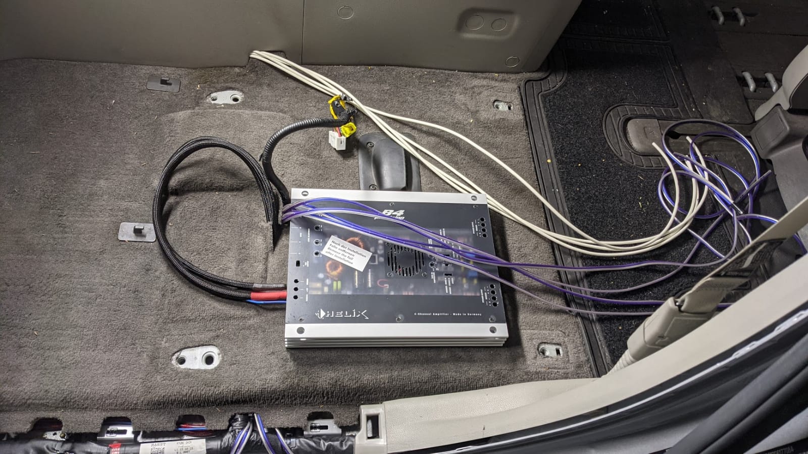

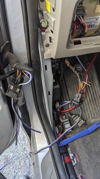

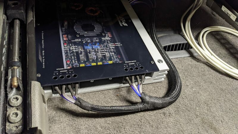

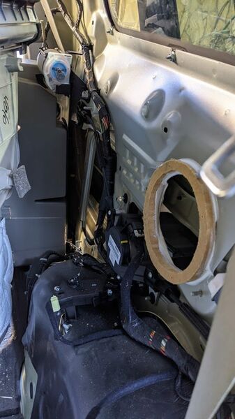

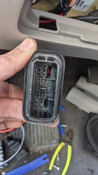

  9. היי טאק הוא כמו סופר 7, רק הרבה יותר חזק. בעיקרון השימוש היה לצורך הדבקה של הטבעות לפח במקום לעשות שימוש בברגים, כי באמת שהיה בלתי אפשרי לעבוד עם ברגים שם בגלל שכל החור המקורי של הרמקול המקורי היה בנוי במעין זווית ושיפוע שהביא לכך שהטבעת פשוט לא ישבה ישר ובצורה מיטבית עם הצמדה מלאה לפח. בד"כ לא עושים ככה, זה קצת פרטיזני אני מודה, אבל זה עושה את העבודה לא פחות טוב. ההיי-טאק כשהוא מתייבש הוא חזק כמו בטון. לגבי העברת הכבלים בתוך הקונקטור - אין שום סיבה שזה לא יהיה טוב. זה לא משפיע על כלום כל עוד עושים את זה נכון, בזהירות רבה ובסבלנות. לקח לי בערך 3 שעות כמעט על כל צד. עבודה מאוד עדינה וזהירה כדי לא לפגוע בשום חוט מקורי וכדי שזה יחזור למצב המקורי כשמחברים את הכול ומחזירים את הכל למקום. שוב, לא אידיאלי ולא פשוט (יש כאלה שפשוט קודחים חור חדש בדל ובגוף הרכב ועושים שימוש באטמים ייעודיים) - אבל כאמור, כשעובדים לאט, בסבלנות ובזהירות, הכל טוב. לגבי המגברים מתחת למושב, אין איזה פטנט יותר מדי מיוחד. אני לא מאלה שאוהבים לקדוח בכל מקום ופשוט השתמשתי בדבק סקוץ' (ולקרו), שפשוט נצמד לשטיח של הרכב. מחזיק מאוד מאוד חזק את המגבר לרצפה ואם צריך להזיז או לשלוף אז אין בעיה. אין יותר מדי לצורך מה להגן ולאבטח כי זה פשוט לא זז. זה מתחת למושבים ואין גישה אליהם לרגליים וכד'. תודה על התגובה!

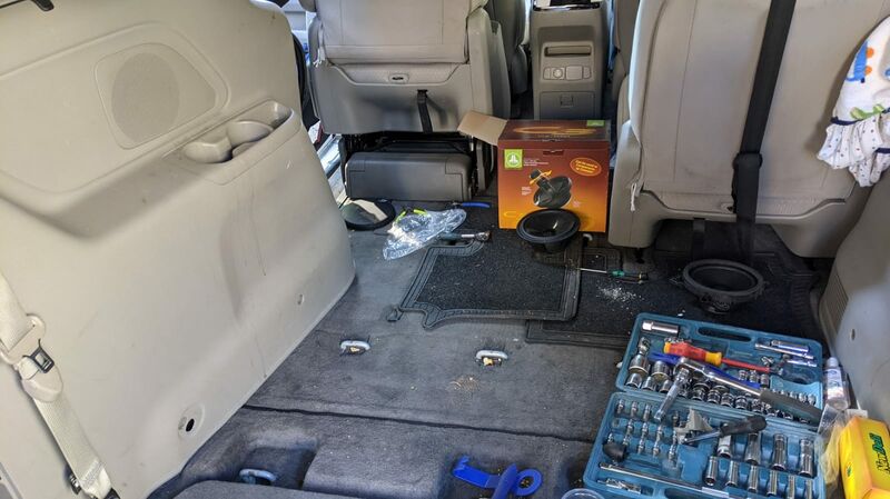

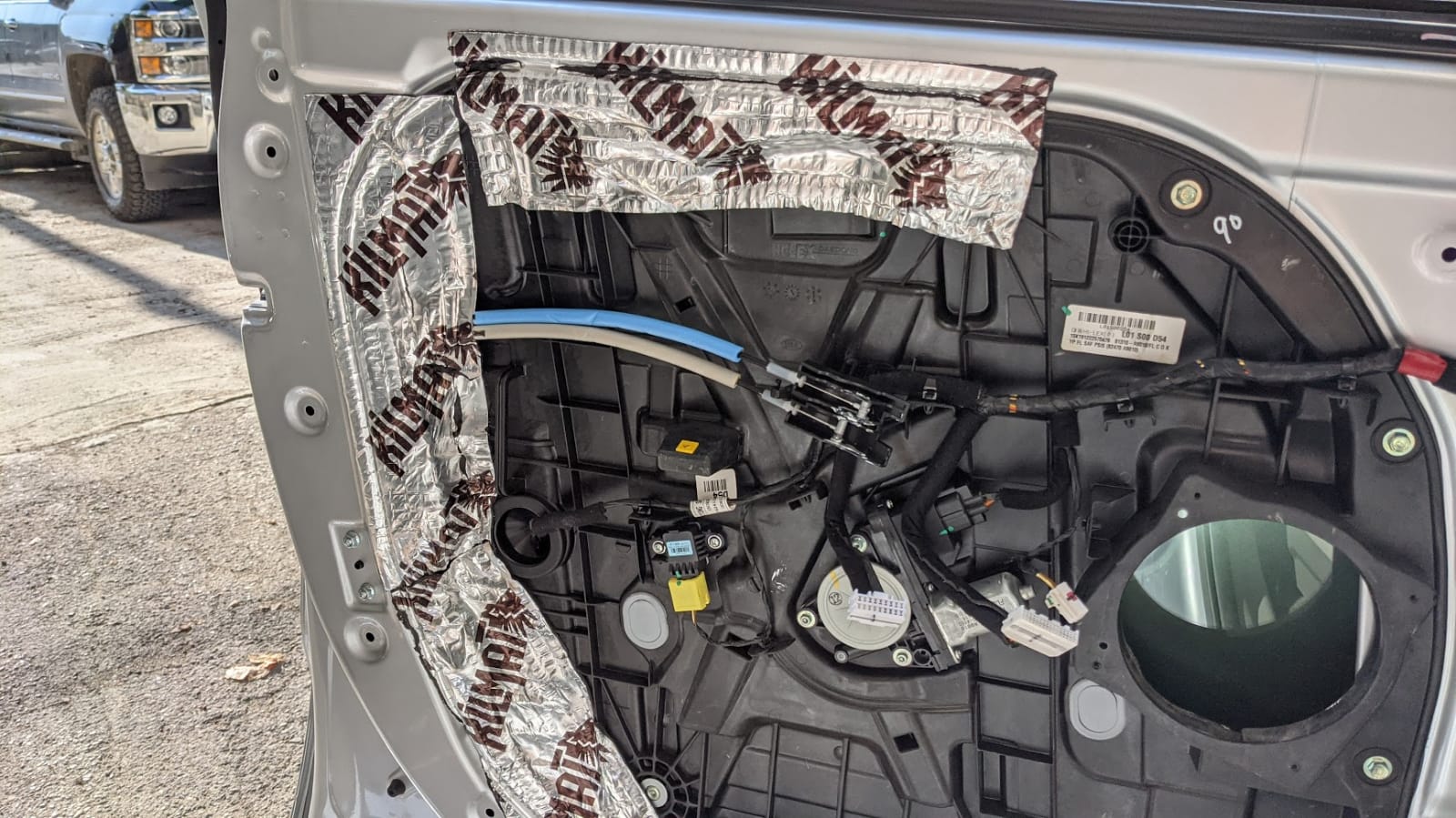

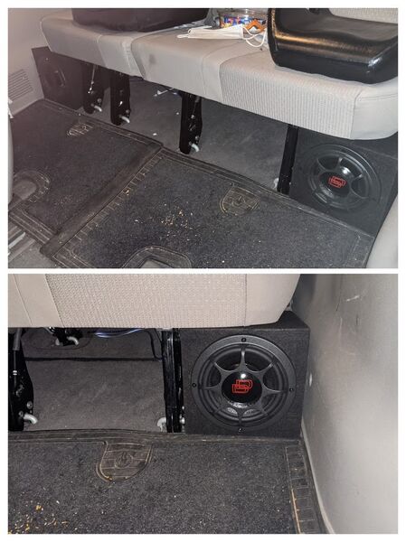

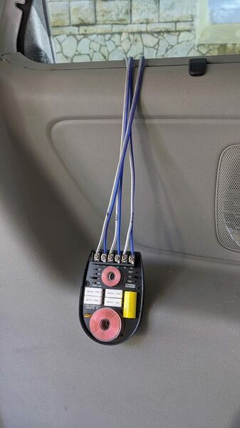

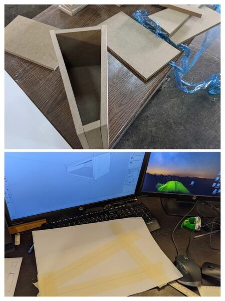

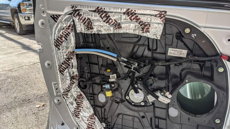

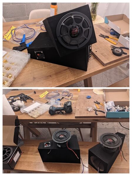

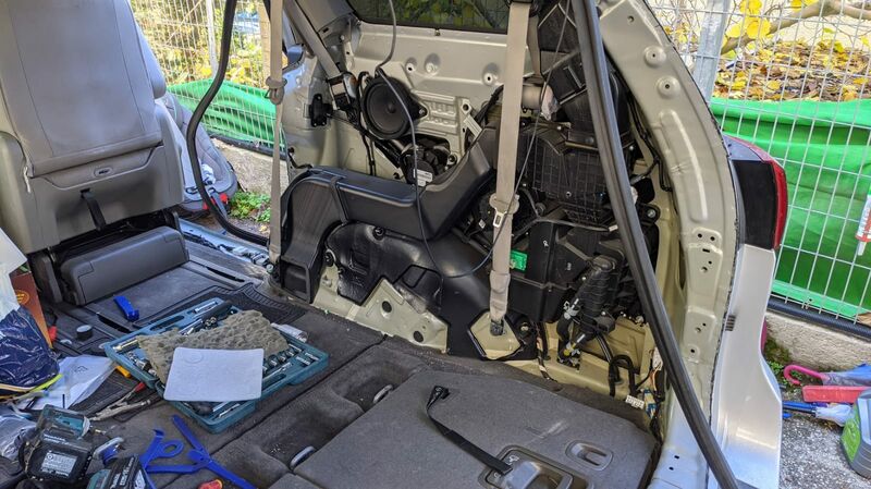

  12. ושוב איתכם, הפעם עם הרכב של האישה. לה זה ממש לא מזיז איך שומעים (למרות שהיא מרוצה מהשדרוג), אבל כשאני נוהג על הרכב הזה לעיתים - זה היה פשוט סיוט עם המערכת המקורית. לכן, שדרוג! ה-HU המקורי (אנדרואיד מיושן מאוד, איטי מאוד ומעצבן מאוד שהגיע עם הרכב) הוחלף לתואם מקור חדש של ניפון (גוף, לא מסך דקיק) הרמקולים הקדמיים הפשוטים (היו רק בדלתות לעומת גרסאות גבוהות יותר ברחבי אירופה וארה"ב שכוללים גם טוויטרים בדש בורד) הוחלפו בסט קומפוננט C5 של JLAudio הרמקולים האחוריים (בדפנות של ספסל המושבים האחורי) הוחלפו בסט קומפוננט היברידי C3 של JL Audio. הגברה: 2 מגברים של 4 ערוצים Helix B4. מגבר אחד מגביר את הסט הקדמי והסט האחורי (הכל פאסיבי), ואילו המגבר השני מגביר ב-2 גישורים שני וופרים 6.5 אינץ' של DD, שהוסבו לסאב וופרים עם תיבות שנבנו על ידי באופן מדויק להיכנס מתחת למושבים של הספסל האחורי. המגברים הותקנו מתחת לכיסאות הקדמיים (בכל זאת, הבגאז' הוא נדל"ן מאוד חשוב ברכב כזה). תמונות!! אוספים ציוד: ו.... מתחילים לפרק: הכנת טבעות MDF וחיזוק עם היי-טאק לפח כי עם ברגים זה היה בלתי אפשרי בגלל זווית של הפח. התקנת ה-C3 של JL, כאשר הטוויטר מותקן במרכז (ניתן גם לשלוף את הטוויטר ולהתקינו בנפרד) התקנת מגברים: איטום דלתות קדמיות + התקנת ה-C5: היה בלתי אפשרי להשחיל כבלים לדלת, לכן פורקו הקונקטורים המקוריים של היצרן וקדחתי חורים מתאימים במקומות פנויים: בניית תיבות לוופרים:
