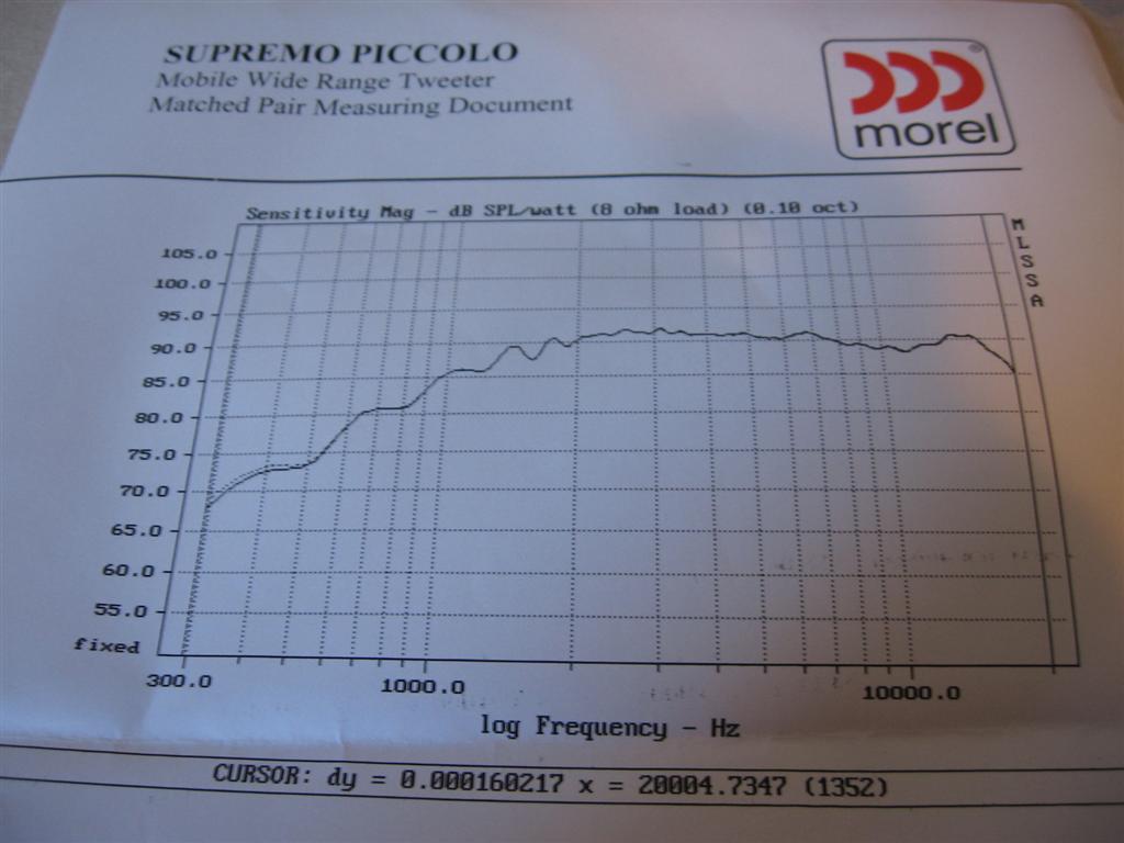

אני אחדד קצת.
אין שום רמקול בעולם שזהה לחלוטין לרמקול אחר.
רמקול הוא מוצר עדין ומדוייק שרובו מורכב בעבודה ידנית.
כשקונים דרייברים בודדים לרמקולים יש מושג שנקרא matched pair, מה שאומר שזוג רמקולים די דומים אחד לשני, בתקן של אחוז סטייה מסויים.
ז"א שהרמקולים נבדקו במעבדה ויצא שההתנהגות שלהם די דומה, כך שהם מתאימים לשימוש ביחד והסאונד שלהם יהיה דומה.
אם זוג סאבים לא יהיו זהים - עלול להיווצר מצב שלסאב אחד יהיה XMAX יותר גדול, מה שעלול לגרום לו או לסאב השני נזק.
ברגע שיש מחיצה בין הסאבים (=כל סאב מקבל תיבה אטומה משלו) אין חשש לגרימת נזק מכני לסאבים בגלל תנודות האוויר.
אם כבר בנית תיבה, למה לא הוספת מחיצה?
איתמר.
עריכה: הוספתי דוגמה לתעודת בדיקה של Matched Pair.
