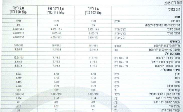

הנה המקור, צילום הפרוספקט שקיבלתי כשקניתי את הגולף, בשנת 2001.
מופיע משקל כל הדגמים השונים.

כשפתחת את השרשור הזה, ביקשת "מה משקלה של גולף mk4", וזה בדיוק מה שהבאתי לך.
עכשיו אתה רוצה את המשקל של הגולף החדשה? גם את זה אני אביא לך, קטן עליי, הנה צילום של הפרוספקט של הגולף החדשה.
