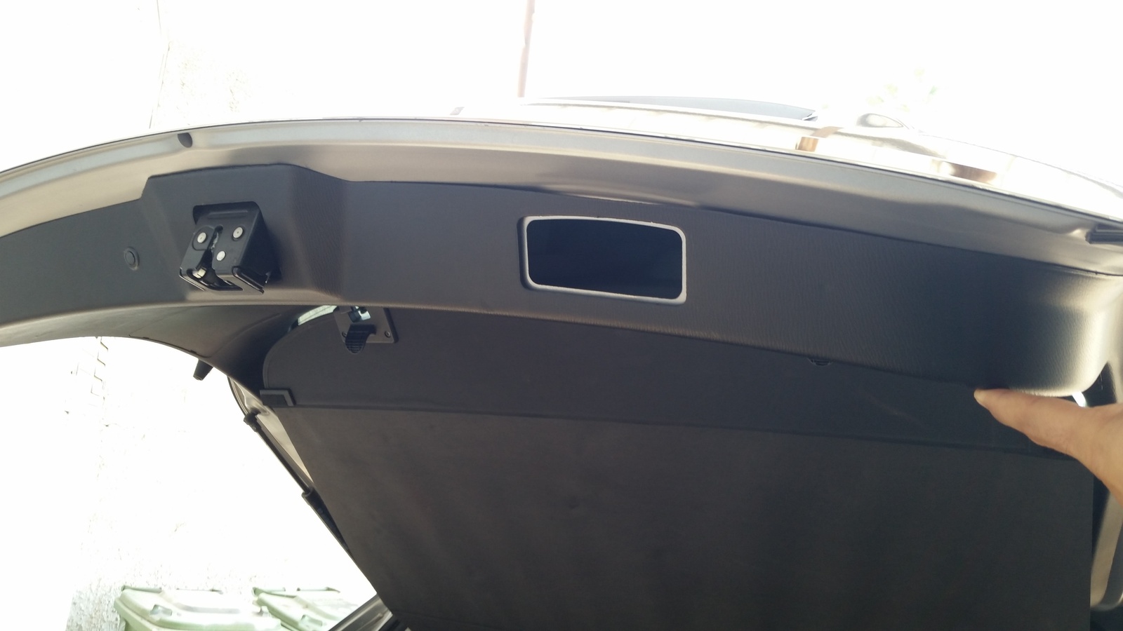

  18. שלום רב, קניתי CX5 וחסרים בה כמה פלסטיקים שמציקים לי בעין, ולא מצאתי אפילו לא בחלקי חילוף באיביי (איפה שיש כל דבר) את החלקים האלה כי אני גם לא יודע איך הם נקראים הראשון זה פלסטיק מכסה לתא מטען, איפה ששמים את היד לסגירה: ואת הכיסוי לבורג של החגורת בטיחות של הנהג. זה אמור להראות ככה כשזה עם המכסה (הצד השני)
