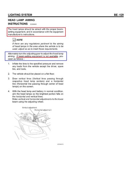

אויש, נו באמת. איזה ציוד מדויק ואיזה נעליים. הכיוון בשיטת עז"ב זה הכיוון שמוגדר ע"י היצרן.
השיטה עשה זאת בעצמך מוכרת לי והיא מתאימה למקרים שלא קיים ציוד ייעודי. שוב פעם אני חוזר על מה שכתבתי קודם לכן השיטה
לא מספיק מדוייקת וגוזלת יותר זמן מאשר כיוון במכון טסטים עם ציוד ייעודי.
איזה כייף לי :)
אם אתה ממש מתעקש לנסות לכוון לבד נסה לפי האיור הזה:אבל בעיקרון אני מסכים לחלוטין עם מרק שאין כמו כיוון מיקצועי עם ציוד ייעודי במכון טסטים.
