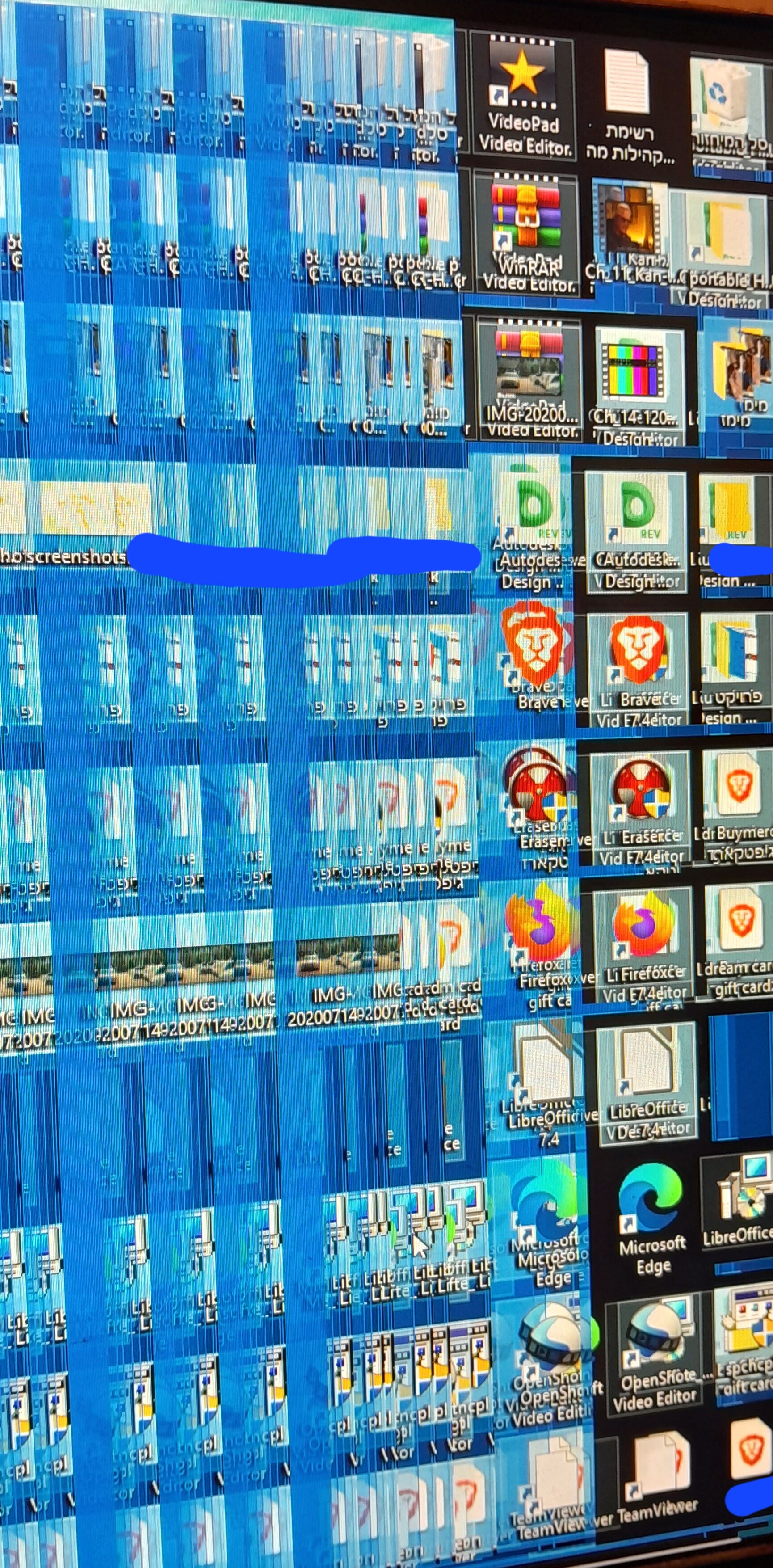

תופעה שקורית לי לאחרונה יותר מדי, היא שהשולחן עבודה נהפך לרקע שחור והסמלים/אייקונים/קבצים, פתאום "יושבים" אחד על השני אבל זה לא רק יעני על מקום אחד אלא על כל מקום שיש בו קובץ. ניסיתי לעשות צילום מסך אבל זה לא עבד משום מה.
ויש לי גם 3 מסכים CMD שקופצים לי מדי פעם אבל הם גם קופצים כל הדלקה של המחשב.
יש דרך לפתור את זה?

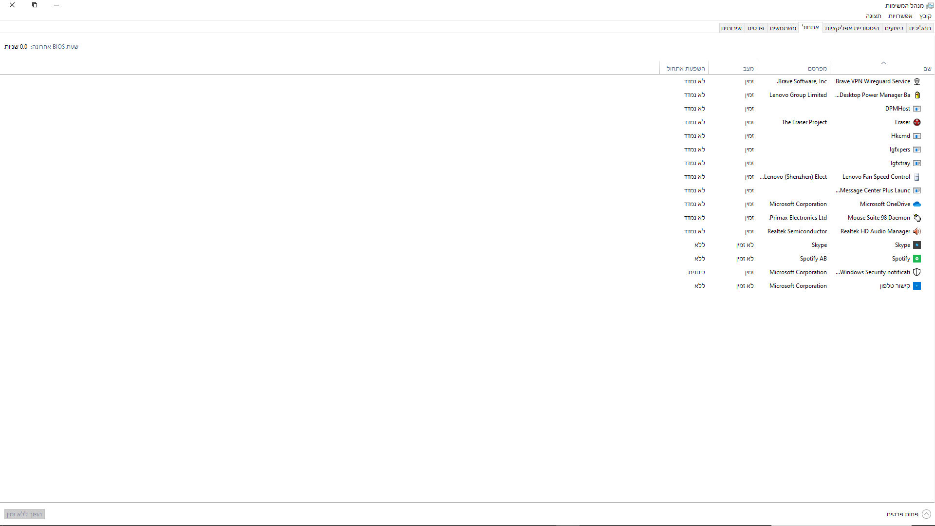

תעלה תמונה ממנהל המשימות לשונית אתחול
image.thumb.png.28d315e080547021869549c7a997c805.pngסימנתי את החשודים
תלחץ על כל אחד מהם על מקש ימני ואז הפוך ללא זמין
תעשה הפעלה מחדש ותבדוק אם הבעיה חוזרת
ליתר ביטחון תלחץ על כל אחד מהם מקש ימני ותעשה פתח מיקום קובץ ותעלה תמונה של המיקום של הקבצים

חזרה הבעיה של האייקונים
מצב תמונה
בתאריך 3.11.2023 בשעה 00:19, tan tan כתב:
הפכתי ללא זמין, וגם זה לא איפשר לי לפתוח מיקום קובץ
לפני שהפכתי את התוכניות הללו ללא זמין וגם אחרי שהפכתי ללא זמין
מעדכן, עשיתי reset למחשב והחלונות הcmd קפצו שוב

Lgfxpers קשור לכרטיס מסך של אינטל... כנראה דפקת משהו שם.
לפח וחסל, פירמוט ולהתחיל מאפס, חבל על הזמן שלך. יש גיבוי? מעולה. אין גיבוי? ככה לומדים.
עריכה: לא הייתי שולל פגיעה פיזית במסך. יש מצב?
עריכה אחרונה על ידי hans
מרגיש לי יותר כמו בעיית חומרה מאשר תוכנה, בכנות.
לפני פירמוט והתברווזות ארוכת שעות, הייתי מציע לפרק את המחשב, לנקות את כל העסק מבפנים היטב עם שואב אבק ומברשת, להוציא ולחבר מחדש את כרטיסי הזיכרון וכרטיס המסך אגב ווידוא שהם מחוברים היטב וכו.
השלב הבא שהייתי בודק זה התחממות של הרכיבים- האם כל המאווררים תקינים, כמה המחשב מתחמם, האם הבעייה מופיעה בזמן שהמחשב באמת מתחמם או ללא קשר לכלום.
רק אחר כך הייתי מתחיל לשקול פירמוט.

הבעיה ללא ספק קשורה לכרטיס מסך או למסך או לכבל.
בתור התחלה  הייתי מוריד ddu, מקווה שיש לו יכולת להסיר דרייברים של אינטל. לאחר מכן מתקין את הדרייברים של אינטל מחדש.
אם עדיין קורה - בודק את המסך והכבל.
משם זה כבר לגשת לענייני חומרה או פרמוט.
