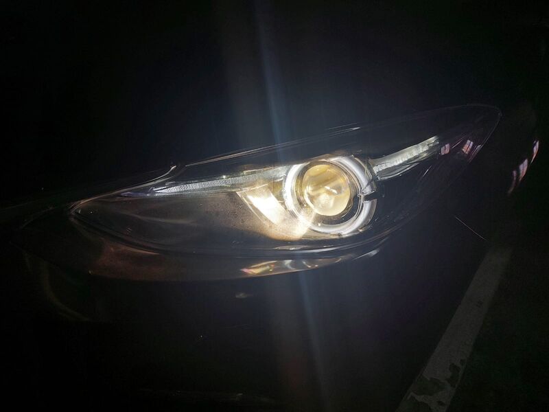

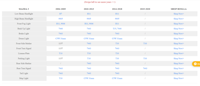

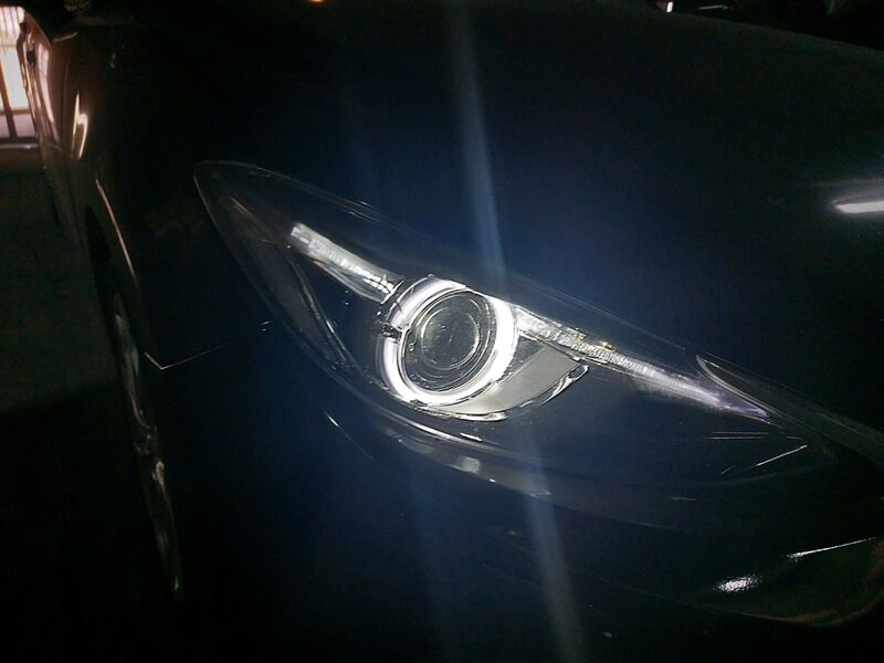

היי צירפתי תמונה של הצד שעובד והצד שנשרף, מדובר בנורה עגולה כזאת, צהובה, נורה קדמית ראשית לרכב מאזדה 3 2016 דגם פרימיום, לא יודע מה השם שלה כדי לבדוק מול חנויות חלפים, מה סיווג שם הנורה? זה נותן לי כל מיני סוגים H11 H7... אני רוצה להיות בטוח, כמה אמורה לעלות נורה כזאת? האם זה משהו שאפשר לעשות לבד או שרצוי לתת לחשמלאי רכב לטפל
אם זה מקל:

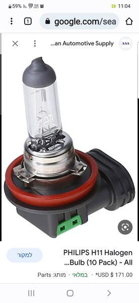

לפי הטבלה מדובר ב H11.
שים לב שהנורה הזאת מגיעה כבר עם הבית. היא יוצאת ונכנסת למקום בסיבוב קטן ( לא בכוח!)
אם כבר קונים, אז של Hella או פיליפס.  הכי טוב זה לנסות לפרק את הנורה השרופה ולראות איזה סוג. אם לא תצליח לפרק לבד - תיגש לכל מוסך .

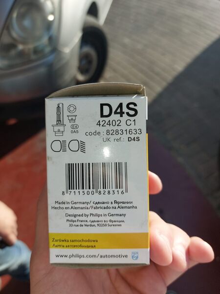

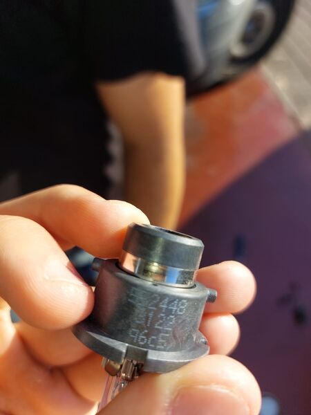

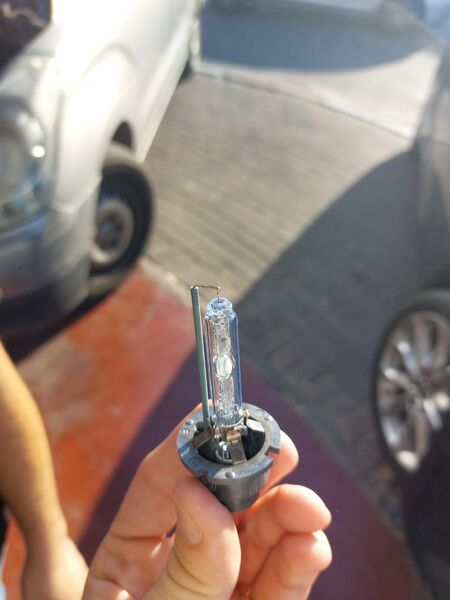

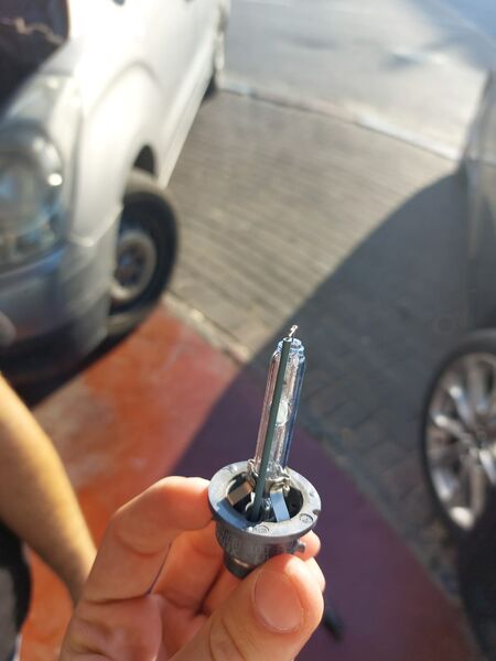

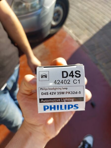

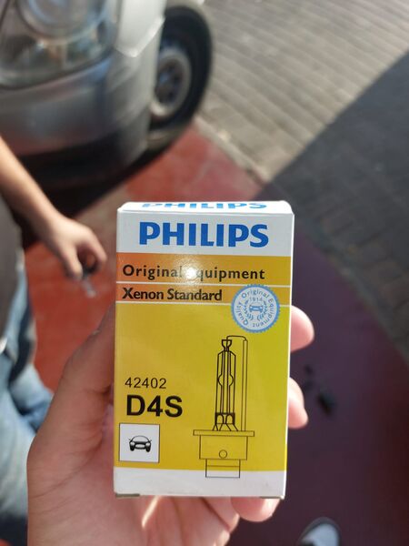

אז לאחר כמעט שעתיים של סיבובים ו-6 מקומות שעוסקים בפנסים וחשמל רכב, מדובר בפנס די מיוחד, D4S, סוג של אקסנון כנראה, כמעט לשום מקום לא היה את החלק, ולאחד שכן ביקשו על מקורי של פיליפס 400 ש''ח, החלטתי לעשות קודם בדיקה אם אוכל למצוא משהו דומה באינטרנט במחיר סביר כי 400 שקל לנורה ראשית זה באמת לא הגיוני, מצרף תמונות של הנורה, אם למישהו יש קישור לרכישה מהאינטרנט במחיר טוב ואיכות טובה אשמח לצירוף.

לפי התמונות שצירפת הנורה שנשרפה זה הצהובה...זה H11 רגיל, לא קסנון ולא שום דבר...מסביב לנורה יש לך תאורת קסנון(האור הלבן שיש מסביב) אבל האור הצהוב זה פשוט נורת H11 רגילה של אור ראשי.

הייתי ב6 מקומות שונים כל מקום אמר לי שזה לא אור רגיל, אולי רק הבית נראה הלוגן כי הוא עגול, הנורה עצמה שצירפתי בתמונות זה מה שהוציאו מהרכב שהיה שרוף, לא מה שהיה בקופסא

מדובר בנורת קסנון מסוג D4S. זה נראה צהבהב והלוגני כי מאזדה התקינו נורות בגוון מאוד חם אז הרבה אנשים פשוט מתקינים נורות עם גוון קר יותר כדי להשיג לוק יפה יותר וגם מאיר יותר.
פות״ש - 400₪ לזוג זה מחיר סטנדרטי. אלו נורות שמחזיקות עשר שנים אם לא יותר. בהצלחה.

ממש ממש לא.
1. אין קשר בין טמפ' האור לסוג הנורה.
2. הטבעת זה לד.
ממליץ מאד שתקרא עוד על ההבדלים והשימושים בין הלוגן לזנון (השם הנכון הוא זנון, או קסנון, XENON - בדיוק כמו נורות הלוגן, מקור השם הוא הגז שכלוא בבית הנורה ומגיב עם חוט הלהט).

לא מצאתי מקום שמוכר את המנורה, כנראה בגלל הדגם של הרכב אז אין בו את הH11 כמו שחשבתי, וכל מקום הפנה אותי למקום אחר באותו אזור תעשייה.
צילמתי את המנורה והדגם, ראיתי איך הבחור הוציא אותה.
הזמנתי מנורה מקורית של פיליפסט לדגם שאני צריך יצא זול פי כמה וכמה, אתקין לבד וזהו, כבר לא סומך על אף אחד.
