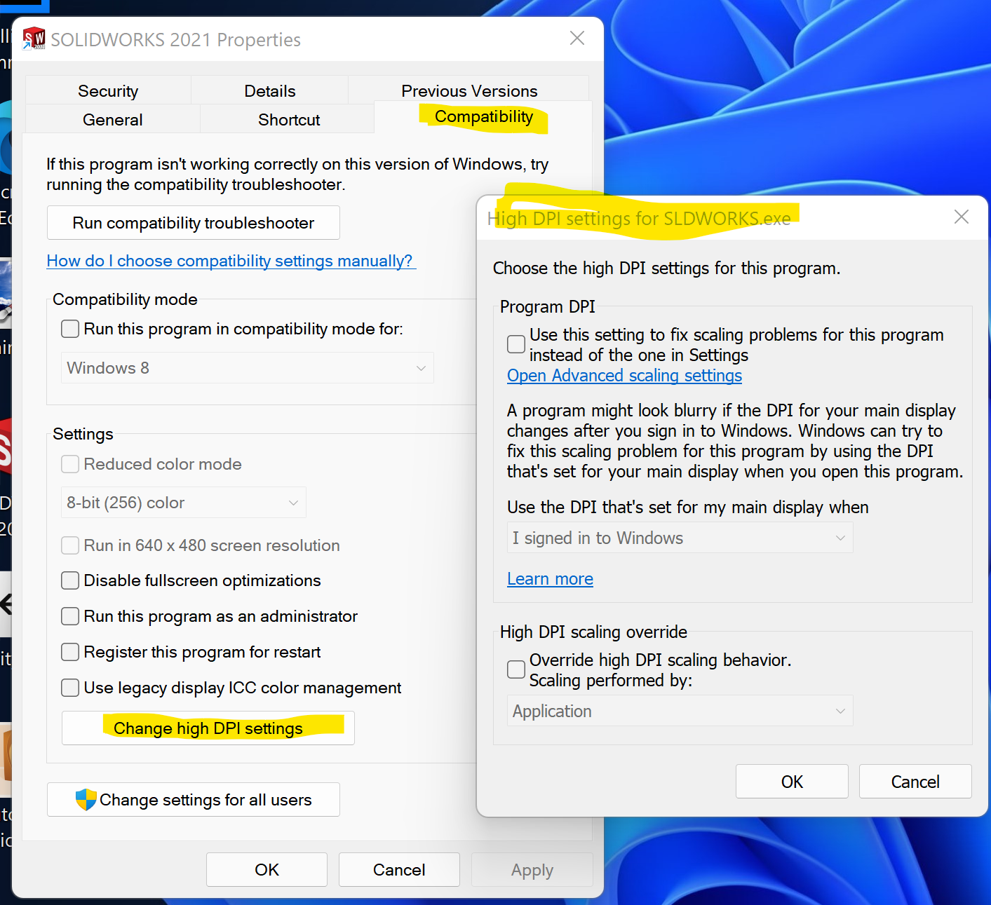

אני אולי מנצל"ש אך כרגע אני סובל מבעיות רזולוציה ב WIN7/10 ואשמח לדעת אם הן פתירות ב 11
לפני כשנתיים קניתי מסך 4K גדול (43"...) למחשב הביתי.
עם הגדרת הרולוצייה ל 2K דרך הווינדוס חווית המשתמש היא מדהימה, המון אינפורמצייה ברורה על מסך  גדול, ומאוד קל ונוח לעבוד כך. אבל ברגע שהגדרות הרולוצייה שונו ל 4K הכל נהפך לקטן יותר, הכוונה בפונטים/אייקונים, תפריטים באפליקציות, גדלי החלונות וכו'. זה מגיע למצב בו אני צריך לקרב את הראש למסך (43"!) כדי לראות בבירור חלק מהדברים😬
 לא מצאתי שום דרך להציג על המסך בזמן שהוא ברזולוציית 4K את הממשק של ה 2K.
-האם ב 11 ישנה אפשרות כזו?
-ועל הדרך, יש דרך לטפל בזה ב WIN7/10 הנוכחי שלי? (השאיפה שלי לעבור ל 11 רק אחרי שתהיה  גירסת Open Shell שתאפשר את הממשק משתמש של ה WIN7/10....)
ב4K פשוט תשתמש בSCALING של 200% או יותר- תלוי בהעדפות שלך ומה ניראה טוב יותר בתפריטים בתוכנות שאתה משתמש, שים לב שעליך לעשות LOG OFF ולהכנס מחדש לווינדוס בשביל שכל השינויים יחולו כמו שצריך אחרי כל שינוי.
עריכה אחרונה על ידי hwgeek
כן, זה יראה לך שהTMP 2.0 קיים אצלך בDEVICE MANAGER ויעבור את הבדיקה של הוינדוס.
צריך לשים לב שהניווט בתתי התפריטים השתנה, אז זה פחות נוח עד שמיתרגלים להגיע לכל מיני הגדרות ולנווט במערכת , לא הכל כמו שהיה בWIN10, צריך להתרגל.
לפני 3 שעות, hwgeek כתב:
כרגע אני בSCALING של 150% וזה לא עוזר. זה משמש את מ"ה בלבד ולא את האפליקציות ממה שאני רואה.
הטקסט והכפתורים אינם גדלים בזמן הגדלת ה SCALING, רק כשמשנים את הרזולוצייה.
זה מטמטם, מוניטור 43" (במילים: ארבעים ושלוש!) ואני צריך לדחוף את הראש למסך כדי לראות משהו בבירור...
אז ברוך הבא לנפגעי הווידנוס לבעלי מסכים עם רזולוציה גבוהה, אכן יש תוכנות שזה לא עוזר וזה פשוט שובר את התפריטים וכו', לי יש מסך 5K ואני נאלץ להפעילו על 4K כי זה הרע במיעוטו.
רק לוודא, עשית LOG OFF ואז נכנסת שוב לווינדוס לאחר השינוי? כי רק אחרי זה זה מעדכן בתוך התוכנות.
אתה יכול לשחק עם הגדרות מתקדמות יותר -כפתור ימני על האייקון של התוכנה -מאפיינים ואז תיראה את התפריט הזה:
