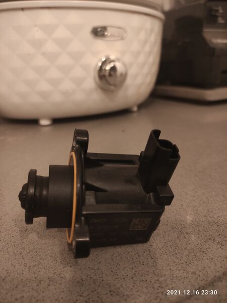

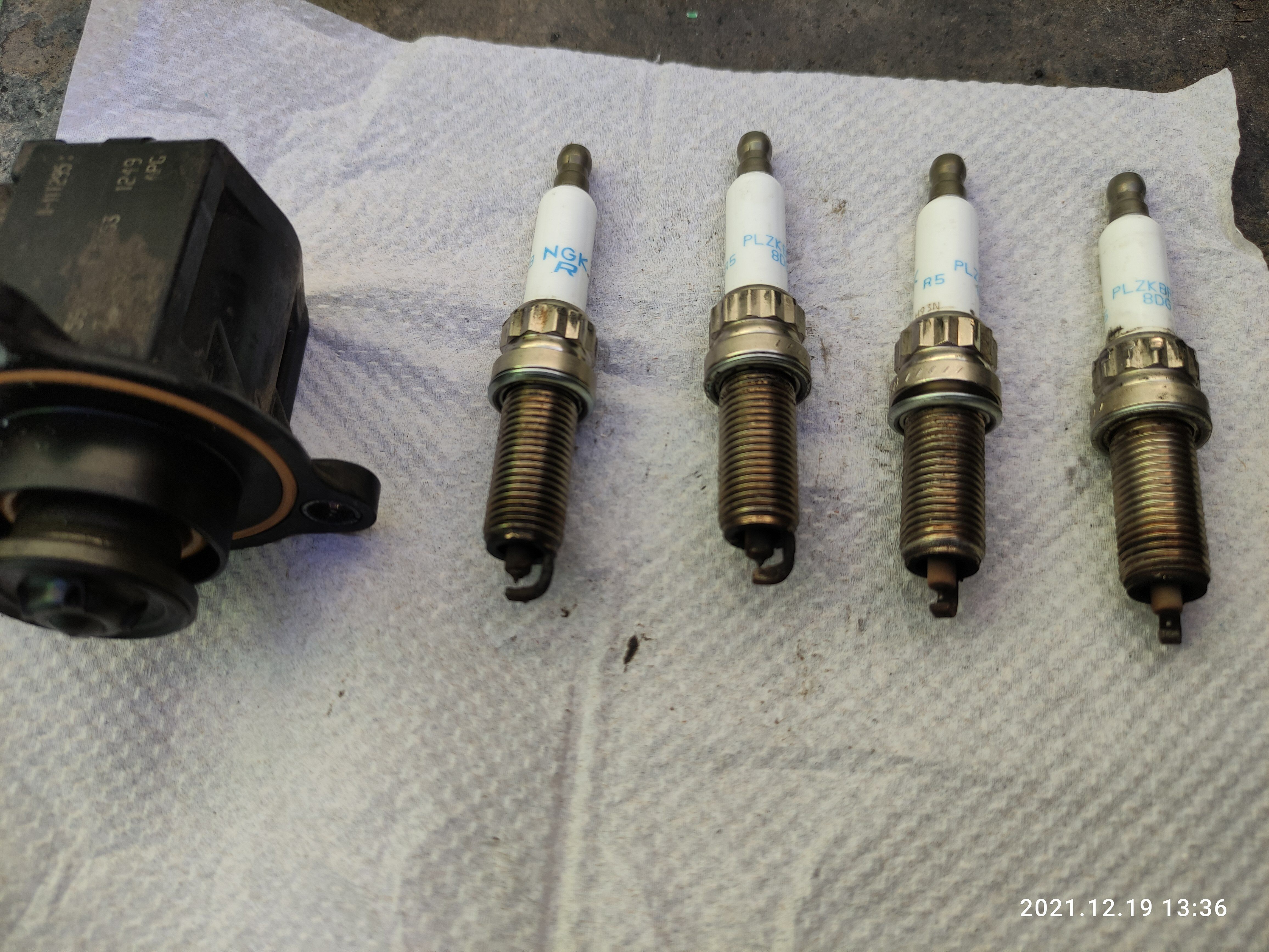

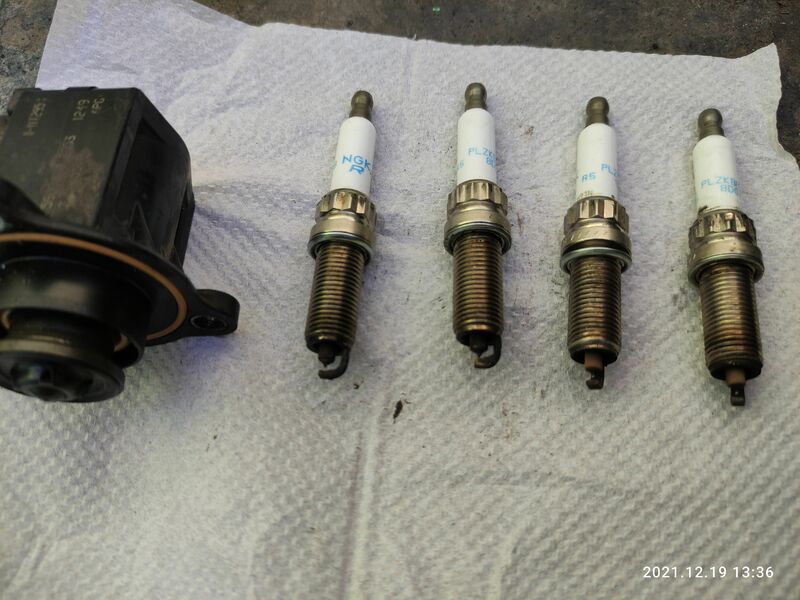

היום בבוקר ביצעתי עצמאית החלפה של 4 פלאגים (נורות הצתה) ברכב. בנוסף החלפתי את פורק הלחץ של הטורבו. פורק הלחץ שיצא נראה לא רע בכלל אחרי עשור, הפלאגים ככה ככה.
4 פלאגים של Bosch עלו 100 שקל באמאזון, פורק לחץ גם 100 בעליאקספרס (מקורי של Pierburg).

נורות ההצתה יצאו עם משקעים שמעידים כנראה על תערובת עשירה, זה לדעתי כי הרכב נסע 10 אלף קמ עם טיימינג דפוק לפני שרכשתי אותו.

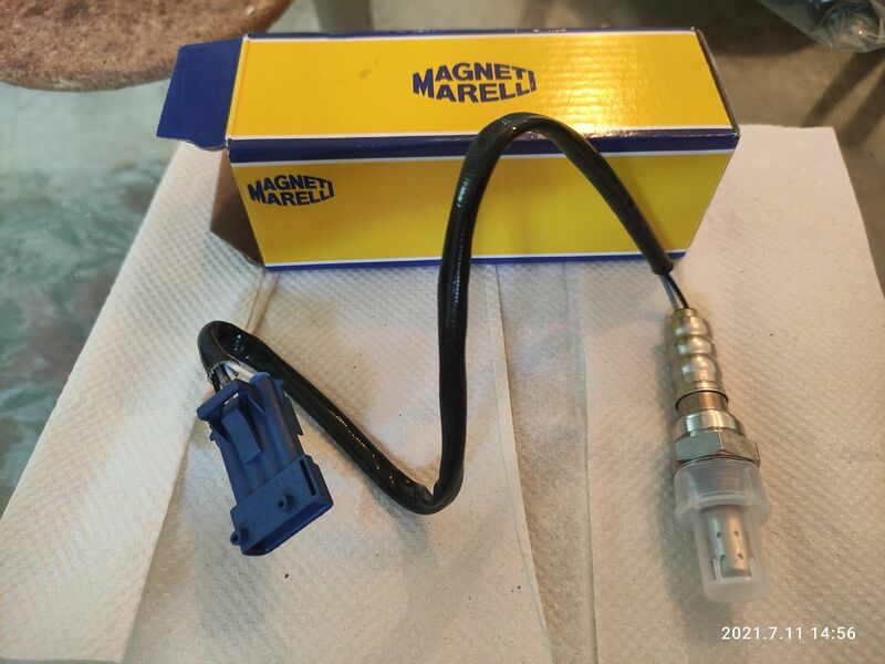

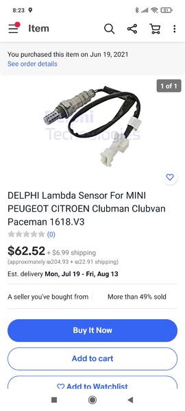

אפשרות נוספת - חיישן חמצן עליון ישן. הזמנתי חדש של בוש בכ260 שקל באיביי. יוחלף בכל מקרה כי על הרכב יש 110 אלף קמ כבר.
https://www.ebay.com/itm/BOSCH-Lambda-Sensor-0-258-010-081-LS-10081-/274817541817?mkcid=16&mkevt=1&_trksid=p2349624.m46890.l49286&mkrid=711-127632-2357-0
