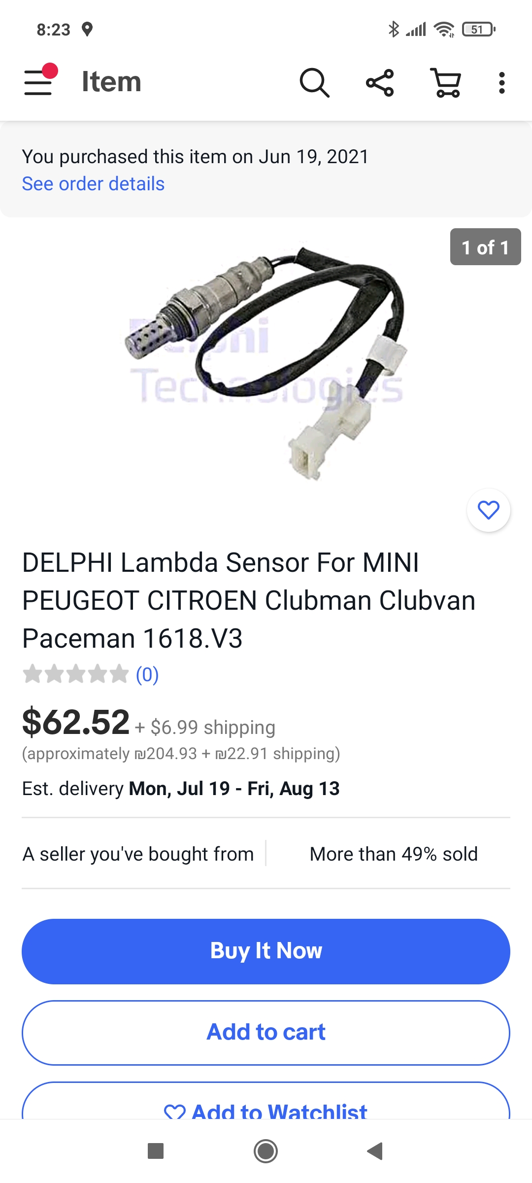

אחרי שנסעתי כ-1,000 קמ קפץ לי check engine. הרכב נוסע ומרגיש רגיל. (יש לציין שנבהלתי).
קפצתי לגבע הבוקר, תוך חצי שעה יצאתי עם אבחון. חיישן חמצן אחורי החליט להחזיר את נשמתו לבורא.
הנזק - לפי גבע, החיישן עולה 1,200 שקל לפני מע"מ. עבודה כ-200 שקל.
מבדיקה מהירה עם המק"ט 1618V3 יש חיישן של Delphi ב-225 שקל באיביי כולל משלוח. הזמנתי.
בגבע לא עשו פרצופים, דווקא פרגנו. נחזור לשם להתקנה כשיגיע.

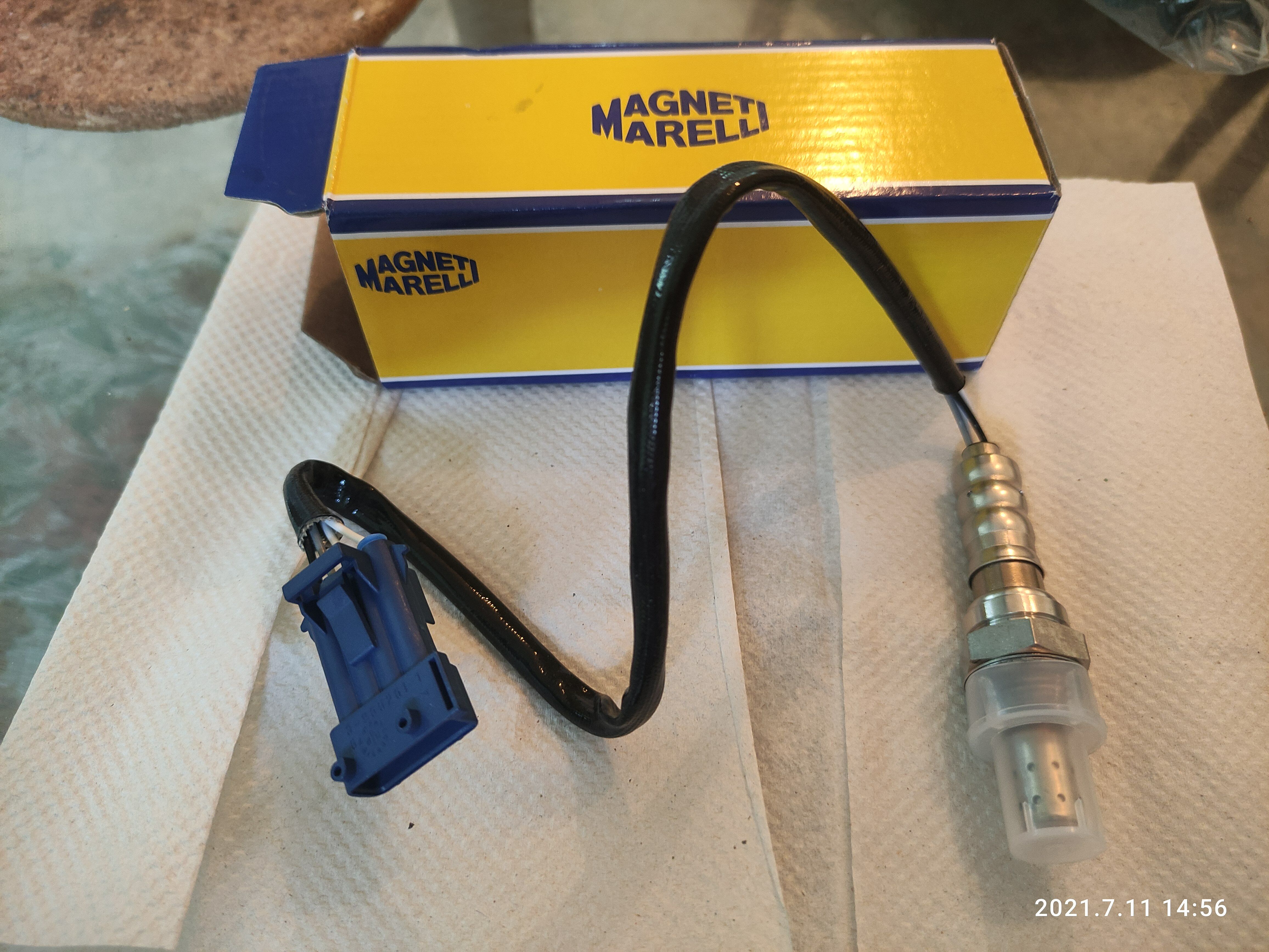

קיבלתי היום חיישן חמצן תחליפי (בסוף עלה 100 שקל):
בנוסף קניתי קורא קודים ב-100 שקל נוספים שאיתו אני יכול לראות ולאפס את הקוד הנ"ל (בדקתי).
https://www.amazon.com/gp/aw/d/B001LHQBMC?psc=1&ref=ppx_pop_mob_b_asin_title
הייתי רוצה להתקין לבד, אבל רמת הנסיון שלי לא בשמיים. פתחתי שרשור בעניין בפורום הטכני לקבלת עזרה :)
