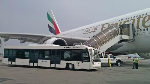

פעם (בטרמינל 1) לא היה שרוולים, אז היו (ועדיין יש) אוטובוסים נמוכי רצפה מיוחדים עם דלתות בשני הצדדים, כאלה:
אם הדרישה זה רצפה נמוכה, לא יודע למה לא להחליף אותם באוטובוס עירוני מודרני רגיל.

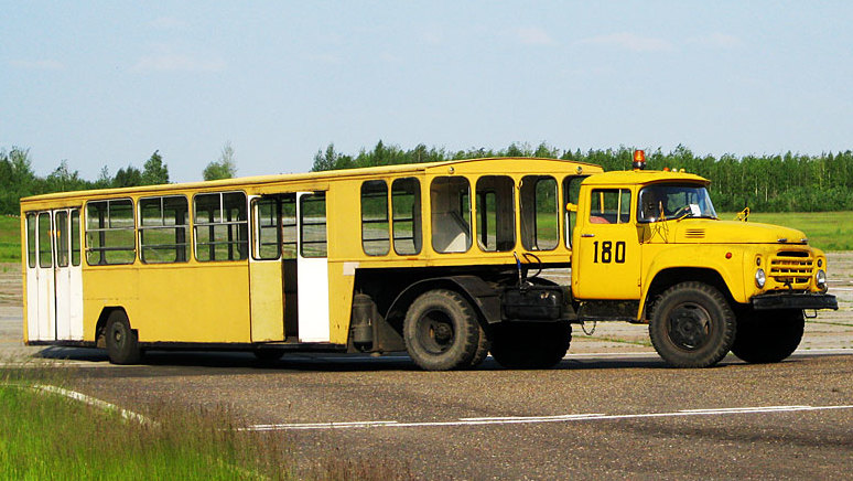

בכל מקרה, בתקופה הסובייטית, כל התעשיה העצומה שלהם לא הצליחה לבנות אוטובוס נמוך רצךה לשדות תעופה, וכנראה שהיה יקר מדי או לא בכבוד שלהם לקנות בחוץ, אז בנו את השיקוצים האלה:
משאית סטנדרטית שגוררת סמי טריילר שנראה כאילו הורכב בשדה תעופה עצמו.
הבנתי שהדברים האלה היו (ועדיין) נפוצים בכל חבר העמים לשעבר.
אני זוכר כאלה באוקראינה בתור ילד, שהיו לוקחים אותך מהטרמינל למטוס בחזרה.

המשאית הסובייטית  הזו מזכירה את הדבר שנקרא "טיולית", משאית עם מרכב דמוי אוטובוס, הכניסה באמצעות סולם מאחור ועם "סבל" על הגג.
לגבי האוטובוסים של שדה התעופה - הם נמוכים, רחבים במיוחד, עם רצפה נמוכה, דלתות רחבות ומרובות ומושבים בודדים. בכלל לא דומים לאוטובוס עירוני שהוא יותר צר, עם יותר מושבים ושתי דלתות צרות. הכלים האלה נפוצים מאוד כי מכל מיני סיבות לא מעט מטוסים אינם מתחברים לשרוול. בת"א מסיעים אותך אפילו 50 מ' מטרמינל 1 לחניות קרובות, בשדות אחרים (עד כמה שזכור לי למשל ריגה) - אתה הולך מרחקים כאלה ברגל.
