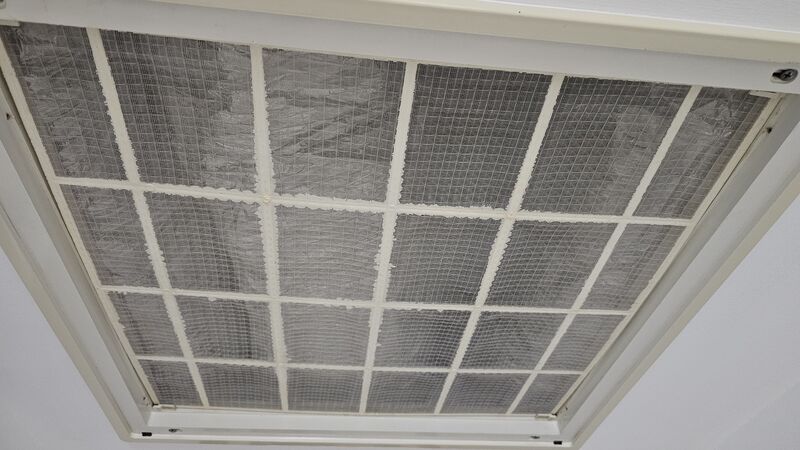

זה גריל אויר חוזר עם פילטר (זה לא הפילטר המקורי של המזגן).
מבחינת יכולת סינון - אין הבדל.
תבדוק שאין לך עוד פילטר על המאייד בתוך ההנמכת גבס.

לפני 22 דקות, איציק נ. כתב:
על המאיד יש גם פילטר שנראה כמו פילטר של קולט אדים
לפני 17 דקות, דניאל1983 כתב:
זה הפילטר המקורי וזה הכי חשוב.
ברוב המקרים אני מעיף את הפילטר של האויר חוזר כי 2 פילטרים זה לא מה שהמזגן מתוכנן אליו מבחינת יניקה - רק מכביד עליו.
הכי חשוב לנקות היטב את הסננים המקוריים על המאייד (כן, אלו שנראים כמו של קולט אדים).
** יש מיני מרכזיים שהפילטר על המאייד הוא לא כמו של קולט אדים אלא עשוי פלסטיק עם רשת שמאוד דומה לפילטר של הגריל אויר חוזר.
לפני 13 דקות, Or05230 כתב:
אגב, לפלטה שמסתירה את הפילטר הזה יש גם תריסים עם כיוון מסויים, האם להם כן יש חשיבות כלשהי?
לא, המזגן בכל מקרה ינוק את האויר - בין אם תכוון את התריסים לכיוון כזה או אחר.

לפני 13 שעות, Or05230 כתב:
עדיף לכוון אותם לחלל היותר גדול, למשל לכיוון הסלון
