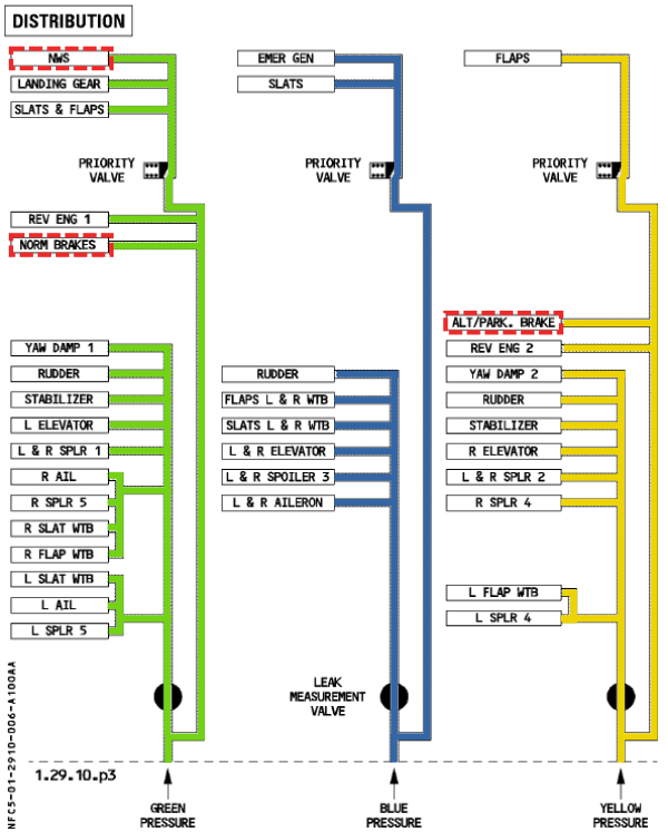

וקצת יותר ברצינות, בכל מטוס כיום יש מספר קוים הידראוליים לשימוש עבור כל מיני דברים שדורשים לחץ- בלמים למשל, היגוי, וכדומה. במשפחת ה A320 של איירבאס יש 3 קוים כאלו:
הקו הירוק שמוזן ע"י מנוע שמאל, הקו הצהוב שמוזן ע"י מנוע ימין, והקו הכחול השמשמש כגיבוי. בין הירוק והצהוב אפשר להעביר לחץ בעזרת דבר שנקרא PTU, power transfer unit.
בגייט ובטקסי למעשה ברוב המקרים רק מנוע שמאל פועל, ולכן רק לקו הירוק מסופק לחץ באופן ישיר. אך יש דברים שדורשים לחץ ומחוברים לקו הצהוב- אליו נעביר לחץ דרך אותו PTU, בעיקר בשלבי התחלת הפושבק וסיום הטקסי למסלול (שני סטים של בלמים נמצאים על שני קוים נפרדים, לכן שניהם דרושים....). לכן אנו שומעים את הרעש בעיקר בגייט ואז שוב כמעט מיד לפני ההמראה (התנעת מנוע 2 בעזרת לחץ ממנוע 1 דרך ה PTU, לאחר מכן ה PTU לא דרוש יותר עד לטקסי הבא)
ה PTU עובד בסייקלים ובמשפחת ה A320 המקורית לא היו דאמפרים על הרכיב הזה- התוצאה המתקבלת היא אותו רעש של "נביחות"
באיירבאסים האחרים מיקום ה PTU אחר ו/או שמותקנים עליהם דאמפרים, ולכן רעש הנביחות חלש עד לא נשמע בתוך הקבינה. זה מאפיין שמאוד מזוהה עם משפחת ה A320 CEO
נ.ב- על הקו הכחול והצהוב יש גם משאבות חשמליות. למעשה, אפשר לבצע את כל התהליך בלי שימוש ב PTU בכלל, אבל המשאבות החשמליות הן יתירות, משמשות במקרה שדרוש/במקרה שצריך להתניע מאיזושהי סיבה לא מובנת את מנוע 2 קודם/העלאת לחץ במקרה של דליפה/במידה ומשהו קורה ל PTU.

אכן, ניתן לראות את זה בבירור בתרשים הקוים המצורף. ראדר קיים על כל הקוים, סטבלייזר על 2 מהם, ובאופן כללי אפילו אם באיזשהו מקרה חריג מזעזע 2 מתוך 3 קוים מושבתים+ה PTU הלך, כל קו משאיר מספיק שליטה כדי להצליח להנחית את המטוס (אם כי השליטה לא נשארת מלאה לחלוטין. זה ידרוש קצת יצירתיות מצד הטייס אם הקו היחיד שנשאר הוא הכחול, למשל)
עד כמה שידוע לי גם ל 350 וגם ל 787 יש יתירות הידראולית, אצטרך לבדוק. אני יודע עובדתית שבשניהם פועלת מערכת הידראוליקה של 5000PSI לעומת ה 3300 הישנות יותר, זה הקטין משמעותית את קוטר ומשקל הצנרת שדרושה.
