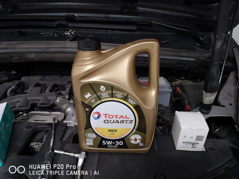

שבוע שעבר בוצע טיפול קטן בשמן TOTAL 5W30 B71-2297 + סנן שמן מקורי (הוזמן מפולין) + סנן אויר למזגן (מקורי, הוזמן מאליאקספרס) ונוזל בלמים הוחלף היום (בהמשך לשירשור הזה) כמובן DOT4 Class6 שטיפה מלאה של המערכת.

1. לא פחות מ 11 ברגים (ראש משושה 10 מ"מ)  מחזיקים את הכיסוי פלסטיק התחתון מתחת למנוע, לא הגזמנו ? לאן חשבתם שהוא יברח ?
2. טוב שלא החביאו את הפילטר שמן יותר עמוק (בפעם הראשונה זה מעצבן, מהפעם השניה זה קל). ממליץ לדחוף כמה סמרטוטים נקיים מתחת לבית פילטר טרם החלפת הסנן, אחרת זה מטנף את האיזור.

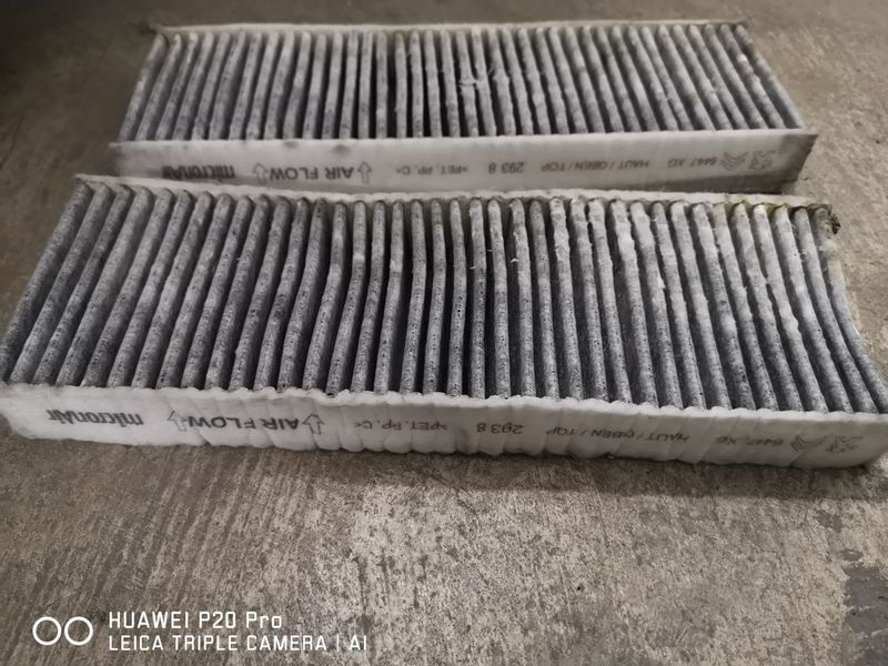

4. גם אצלי סנני האויר למזגן יצאו מעופשים. שנה שעברה אכלתי חרא עד שהכנסתי אותם - אבל ברגע שאתה לומד זה הולך בקלות (הפעם לקח לי בקושי 3 דקות).
