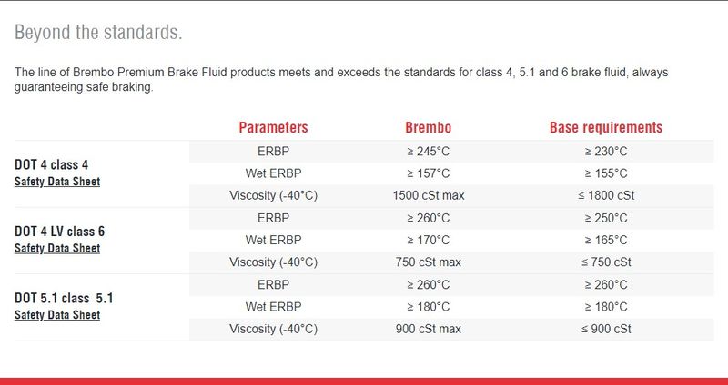

העניין בין 2 הדגמים הוא לא נקודת הרתיחה בהכרח...ואם כבר נגעת בנושא -  נקודת הרתיחה היא 155 מעלות ברטוב על DOT4 רגיל, ו 170 מעלות ב DOT4 LV, זה לא הסיבה שהיצרנים אומרים להשתמש ב LV (אלו לא מכוניות להתגרזנות).

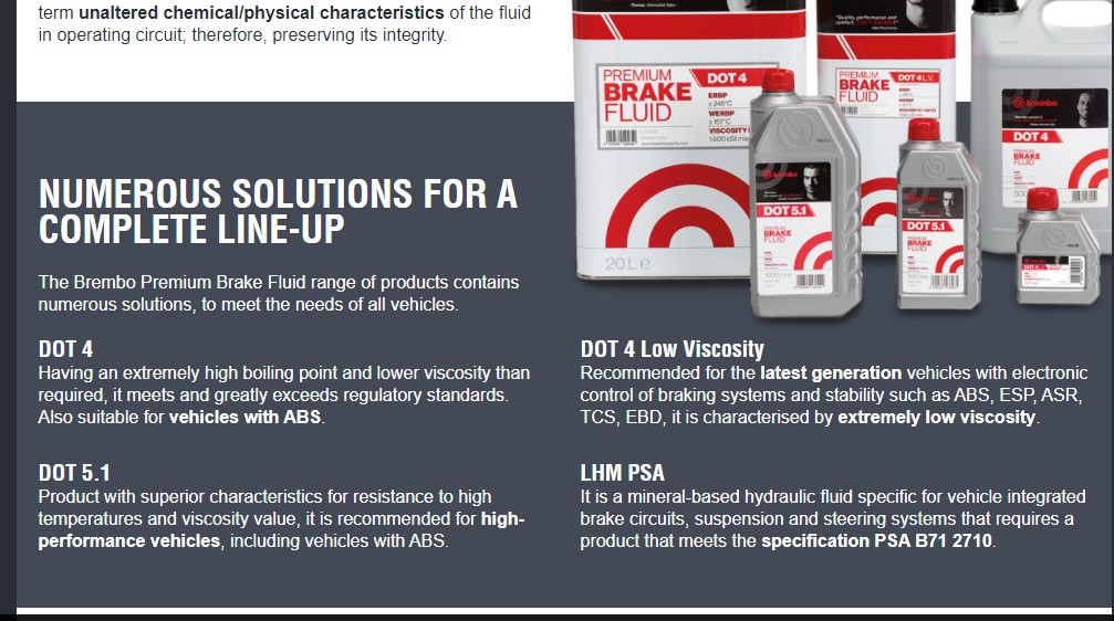

להבנתי עניין הצמיגות משחק תפקיד יותר לכיוון ביצועי ה ESP (נוזל דליל יגיב יותר מהר לתנודות מהירות במערכת) ולכן בכל המקומות טורחים לציין שה-LV מיועד לרכבים מודרניים עם ESP ושלל מערכת ה-3-אותיות-באנגלית הקשורות אליו.
להלן דבריי BREMBO:
(שים לב שצמיגות ה LV עוד יותר נמוכה מזו של ה 5.1)

הנקודת רתיחה של הנוזל שהוא רטוב קצת יותר נמוכה ב4 LV הם גם כתבו שהbase requirement ל5.1 הוא 180, וב4 LV היא 170.
מניח שזאת הסיבה העיקרית שחוקית הם לא יכולים לקרוא לזה 5.1.
השינוי בצמיגות לא מושפע ממזג אוויר כמו שלנו בכלל מדובר פה על קור קיצוני שאין סיכוי בעולם שתראה טמפרטורה קרובה אפילו בישראל.
מאמין שהצמיגות בטמפרטורה כמו שלנו בארץ ולא מינוס 40 היא בדיוק אותו הדבר בשני התקנים, תחפש באינטרנט על שני התקנים (4 ו5.1) לגבי צמיגות ב20 מעלות נגיד ותעדכן פה.
