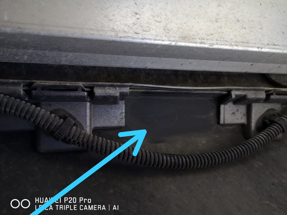

שלב א' - סימון הקידוחים לחיישנים:
חרשתי את הרשת, חיפשתי בתמונות ומצאתי איפה צריך למקום אותם.

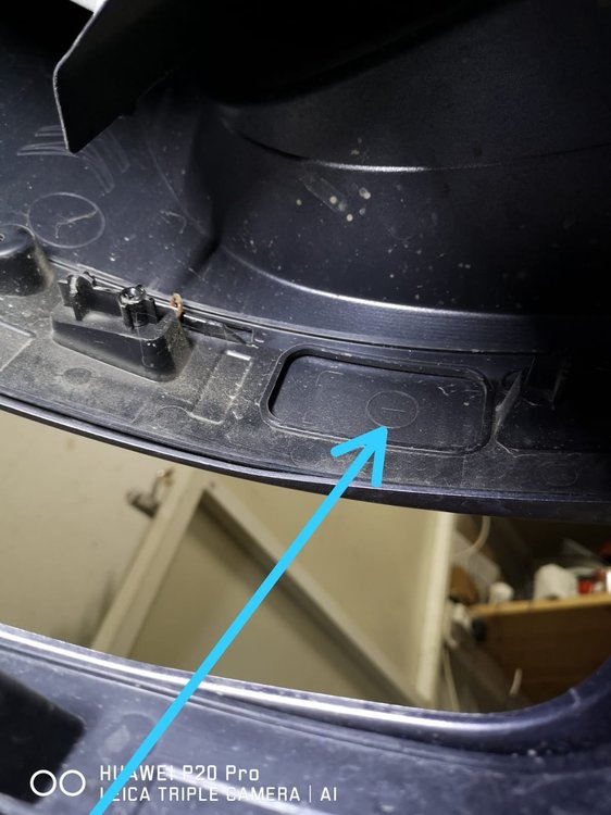

אבל במציאות דווקא חיכתה לי הפתעה טובה. בחלק הפנימי של הפגוש האחורי (המגן פלסטיק החיצוני) יש סימון מוכן לחיישנים !
נהדר !

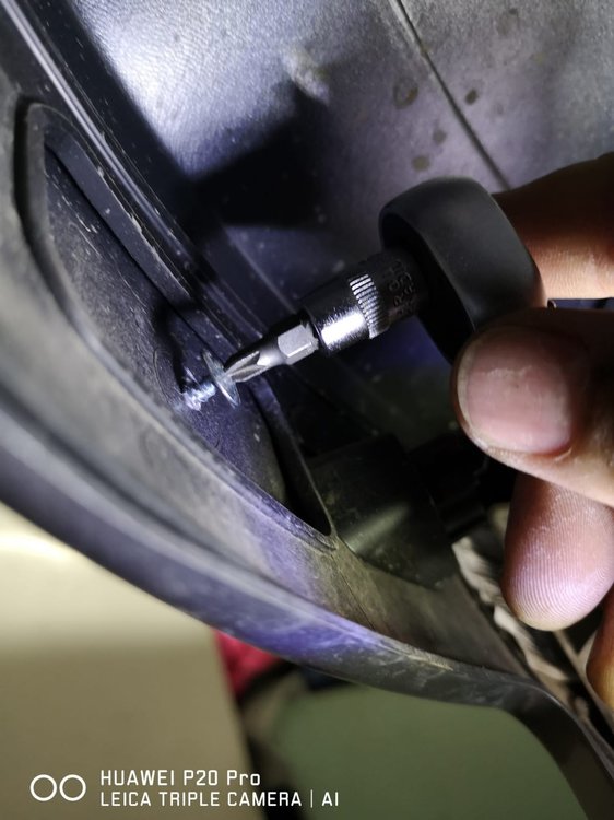

הצטיידתי במברג T20, פירקתי 5 ברגים מתחת לכיסוי פלסטיק של הפגוש האחורי, ועוד 2 ברגי T30 (בכל צד) של הביטנה של הגלגל, מתחת לפנסי האיתות\חניה שנמצאים בפגוש למטה - ואז כל הכל היה דיי חשוף.
בשביל להגיע לחיישנים בצדדים (אחד בכל צד), פירקתי מהחלק הפנימי של הפגוש את הפנס.
הפנס מוחזק ע"י 2 ברגי T20, אחד פורק ע"י ראצ'ט קטן עם בוקסה והשני עם מברג T20 כי היתה גישה נוחה יותר.
את הפנס הזזתי מעט הצידה ואפילו לא נתקתי אותו מהצמת חוטים שלו.
בהתחלה עבדתי שהרכב במצב רגיל על הכביש, אחרי שהתחלתי לעבוד פשוט הרמתי אותו על בוקים בשני הצדדים ועבדתי בנוחות מרובה.

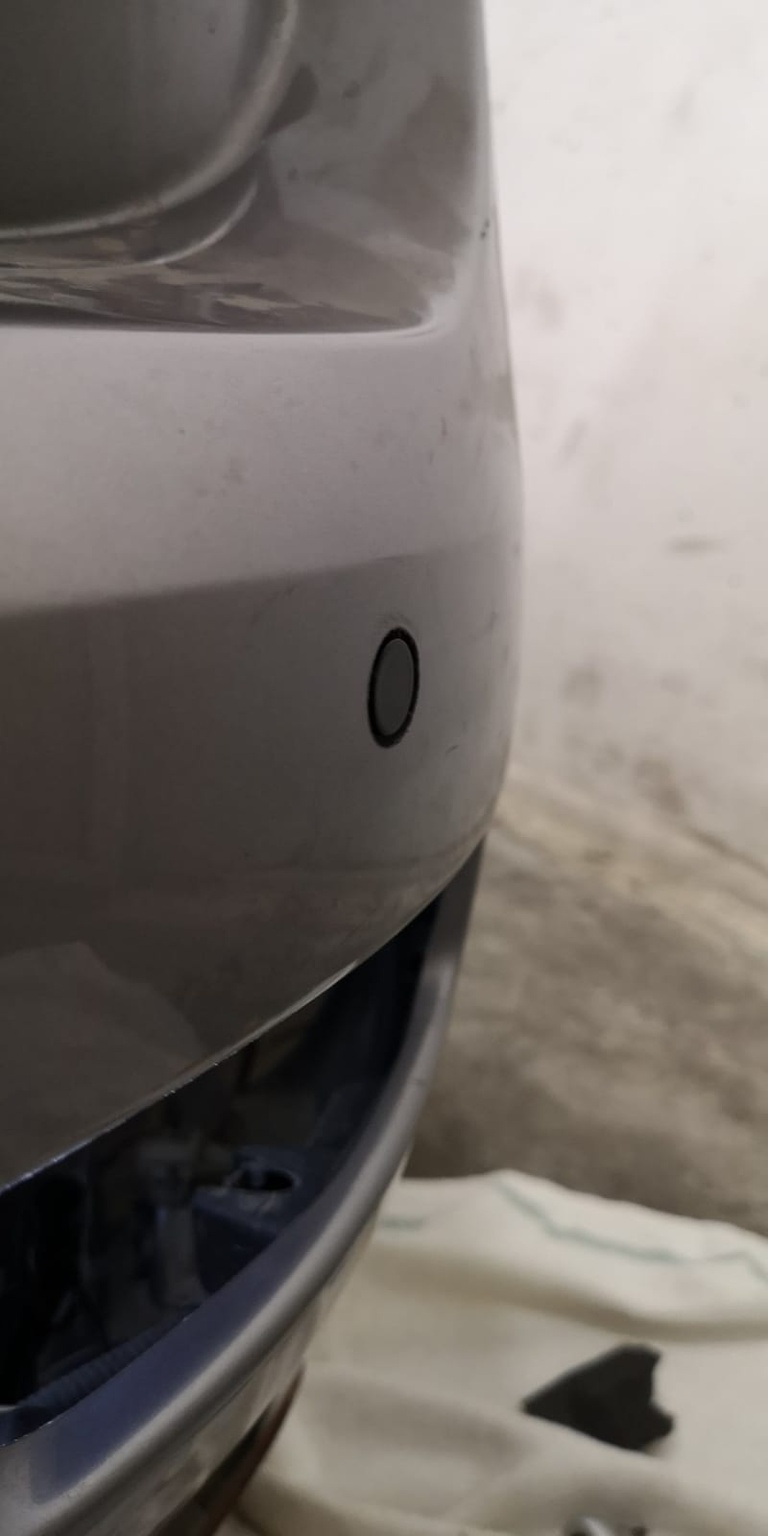

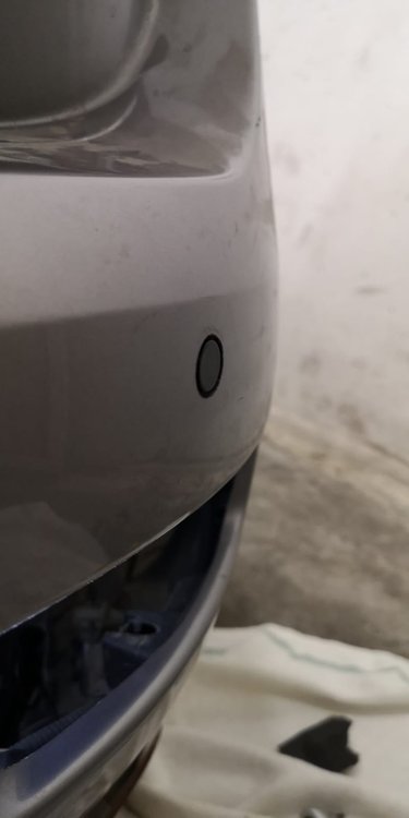

2 חיישנים (אחד בכל צד) נמצאים על הפגוש עצמו, ועוד 2 חיישנים נמצאים על החלק השחור (מעין חצאית קטנה) מתחת לפגוש.
התמונה הראשונה היא של החלק השחור בחצאית, השניה היא של אחת הפינות.

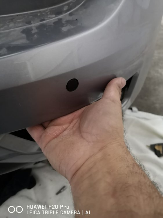

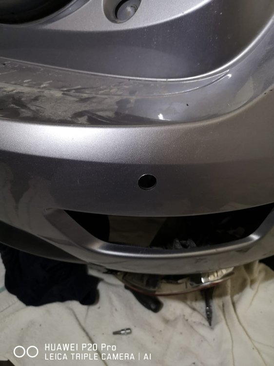

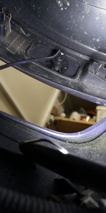

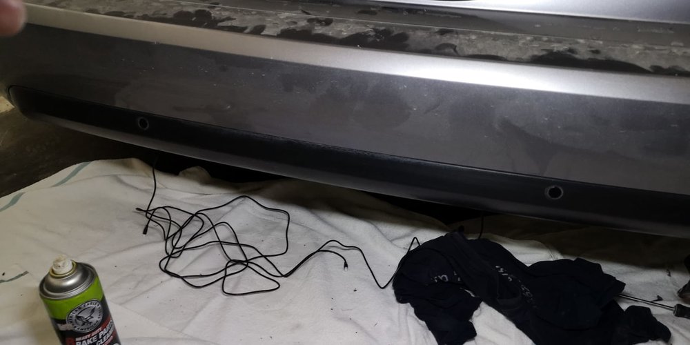

שלב ב' - סימון, קידוח ומיקום החיישן.

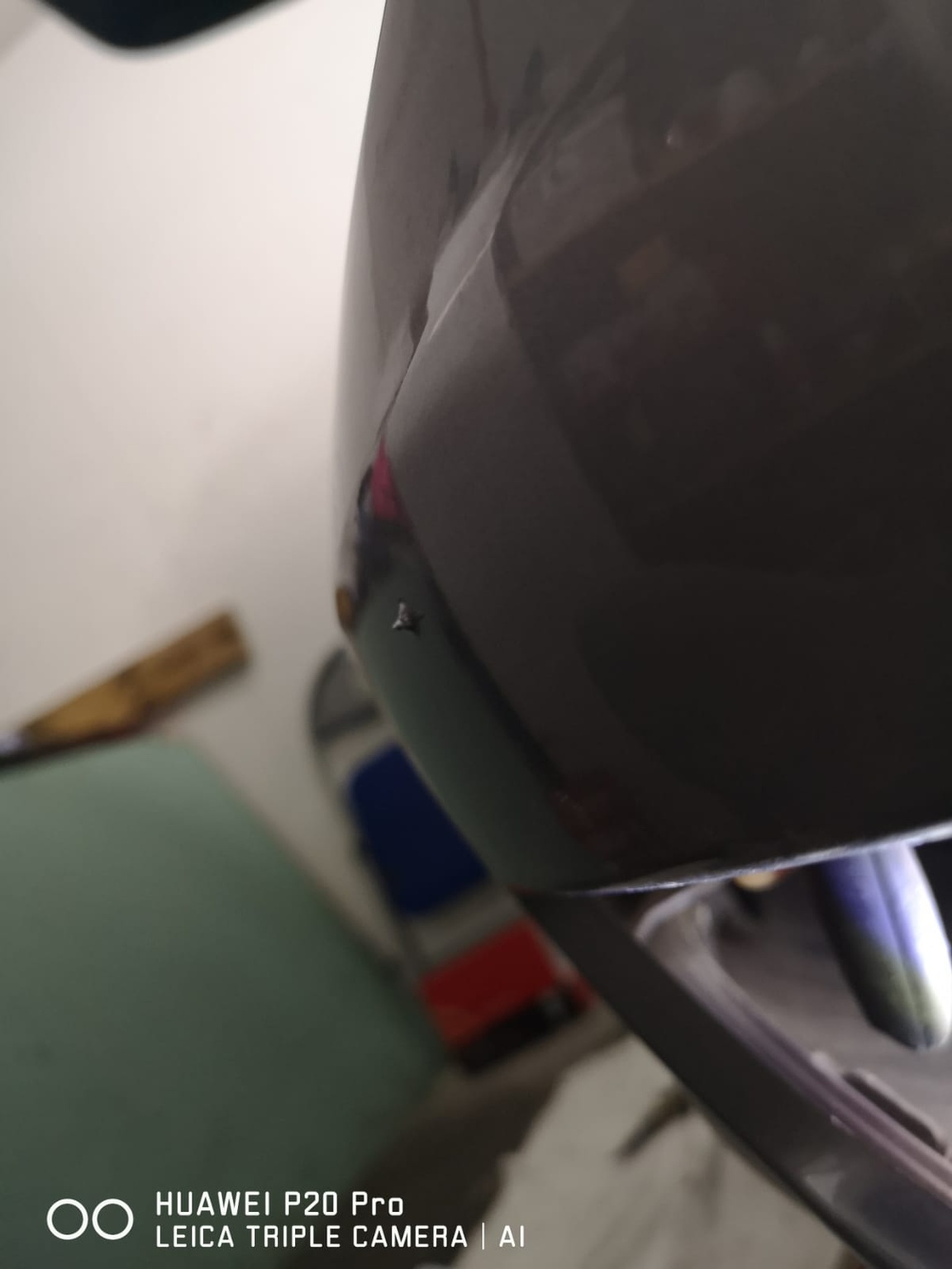

את 2 החיישנים על החצאית סימנתי מהחלק הפנימי באמצעות מברגה רגילה ומקדח קטן. פשוט קדחתי באמצע הסימון חור - והשלמתי את הקידוח הסופי (עם המקדח "כוס" שעושה את החור לחיישן) מבחוץ.
את 2 החיישנים הצידיים סימנתי ע"י בורג מבפנים, וברגע שהוא יצא החוצה מהצד השני - הוצאתי אותו וביצעתי את הקידוח מבחוץ.
את החלק הפנימי ניקיתי היטב באמצעות סמרטוט ותרסיס לניקוי בלמים והתקנתי את החיישנים (לאחר שכיוונתי את ה"עומק" שלהם) עם הסימון "UP" כמו שצריך, כלפי מעלה. את התושבת של החיישן חתכתי מעט בחלק העליון (עבור 2 החיישנים השחורים על החצאית).

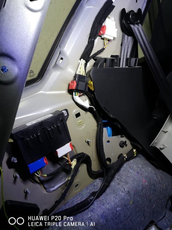

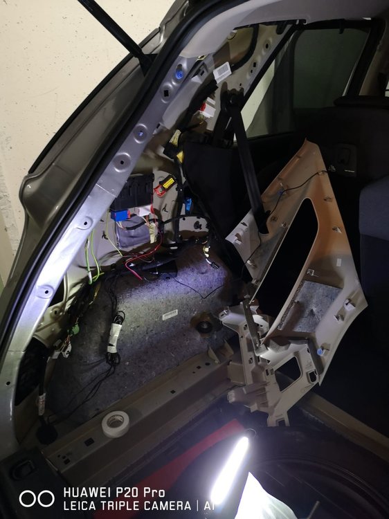

שלב ג' - חיבור הפיקוד לאור רברס.
למרבה הפלא, לא מצאתי הרבה ברגים בכל הסיפור, וזה מפתיע.
פירקתי את כל הדיפון הפנימי בדופן שמאל של תא המטען.
מתחילים מהרמת השטיח התחתון (מעל הגלגל הרזרבי).
מפרקים 2 קליפסים שחורים (באמצעות שולף קליפסים פשוט) ברצפה (צמוד לדופן צד שמאל) ושולפים בזהירות (יחד עם עוד כמה קליפסים) את הביטנה של הגלגל מכיוון תא המטען.
מרימים את המגש ומפרקים את התומכים שלו ומוצאים אותו מהרכב.
את כל התושבת פלסטיק הענקית שיש בצד שמאל שמחזיקה גם את המגש וגם שקע מצית 12V, מחזיקים כמה קליפסים מאוד חזקים + בורג אחד בלבד T20. מפרקים את הבורג ומתחילים לשלוף.
לאחר מכן ממשיכים לשלוף את הדיפון הבהיר בחלק העליון, הכל קליפסים. בזהירות.

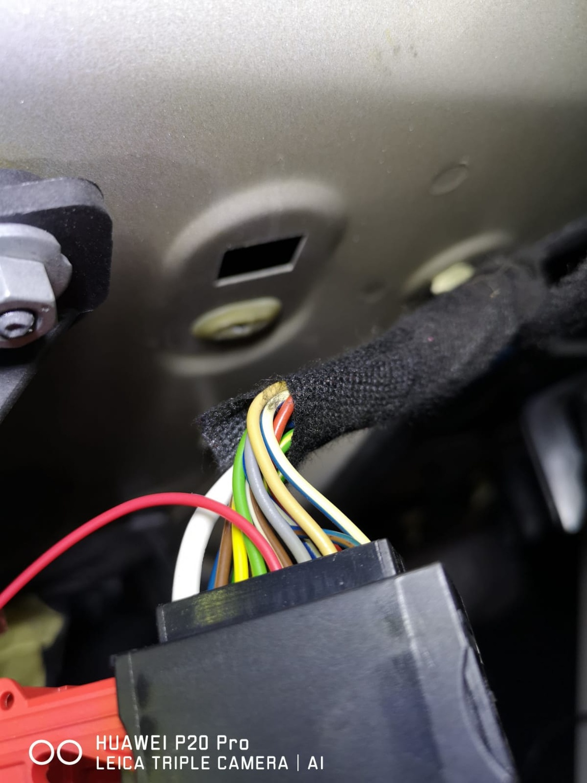

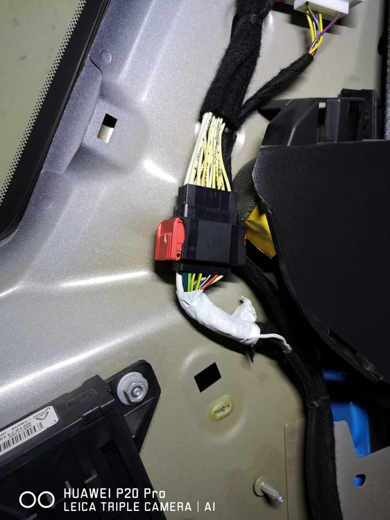

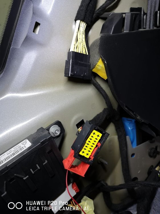

ואז מגיעים לתקע שחור 16 פינים.

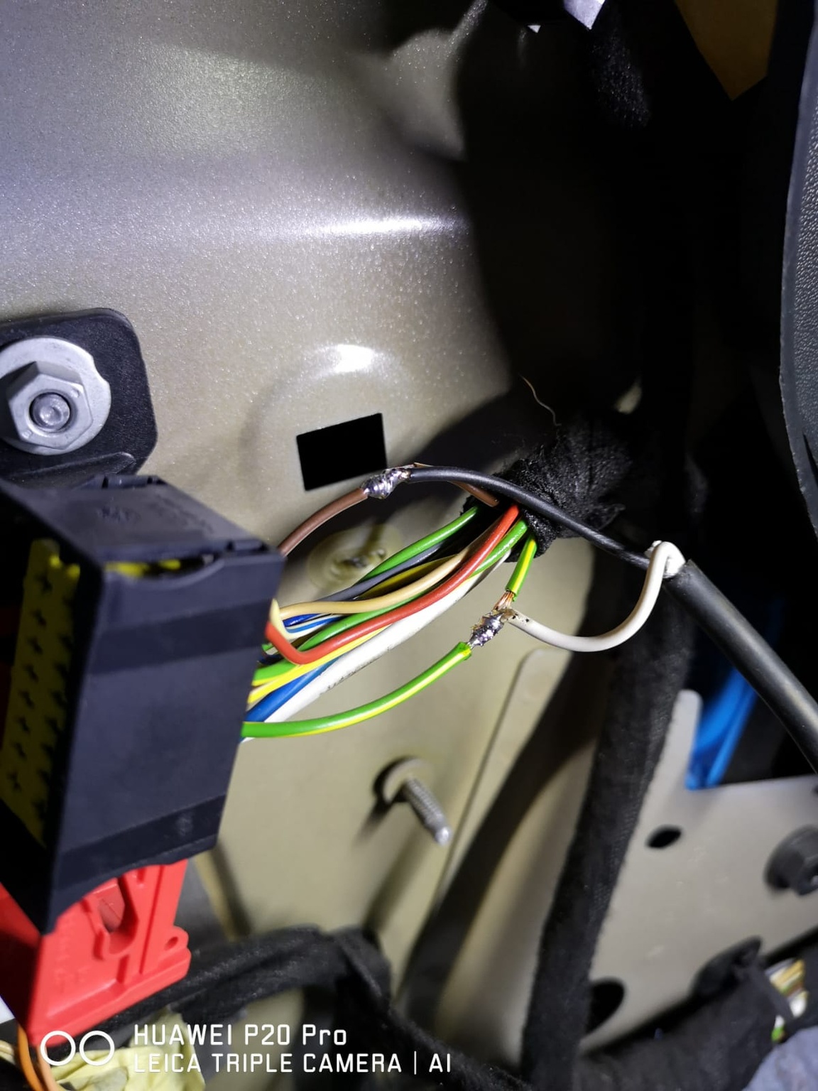

בתקע השחור, פין מספר 4 (חוט בצבע חום-לבן) , הוא למעשה ה + של האור רברס.
מחברים את הפלוס לחוט הזה ואת המינוס לאחד מחוטי המינוס הקרובים (מינוס = חוט צהוב-ירוק).
מלחימים, מבודדים, ומחזירים הכל למקומו לאט ובזהירות.

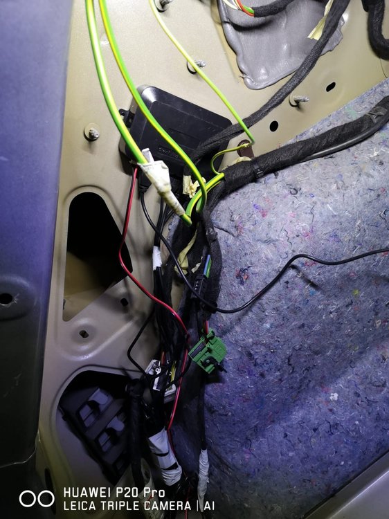

את כל החיווט של החיישנים מכניסים דרך גומיה שנמצאת בצד שמאל של הרכב, ממש בפינה (אחרי שמפרקים את הדיפון זה נמצא ממש בפינת הרכב, פשוט צריך לעקוב אחר הצמה המקורית של האוטו ורואים איך היא "יוצאת החוצה" מתא המטען לכיוון החלק הפנימי של הפגוש).

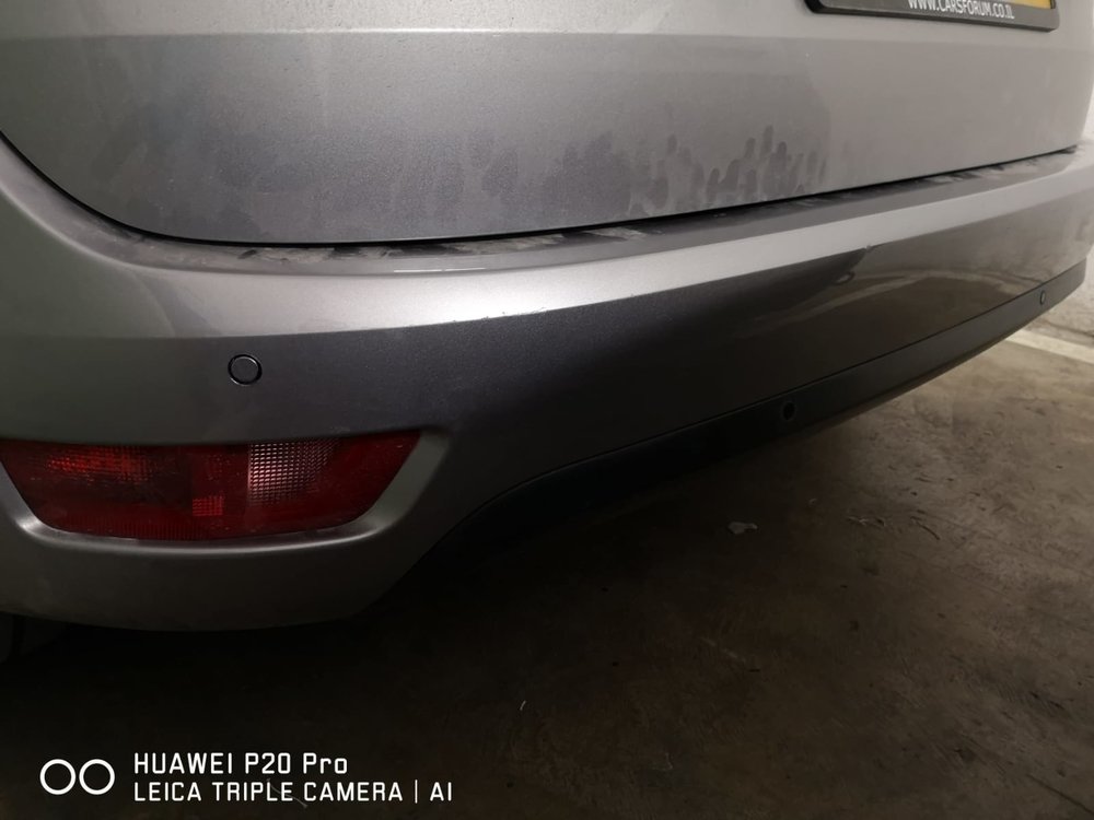

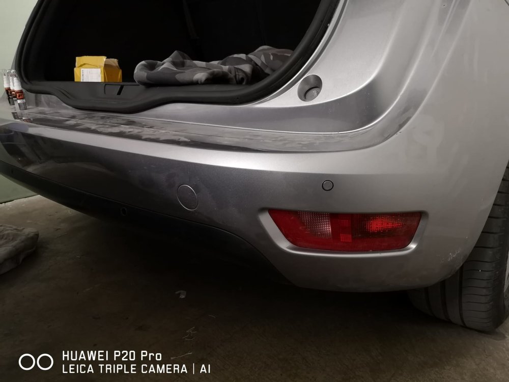

שלב ד' - סיום
מרכיבים את כל הריפודים בחזרה.
מעבירים את החוט של ה"מסך" דרך הפלסטיקה של ספי הדלתות בצד שמאל של הרכב, וממקמים את ה"מסך" היכן שרוצים (כל אחד והעדפותיו). זו פעולה פשוטה שאפילו לא צילמתי כי באמת אין צורך.
את החיישנים בצדדים מומלץ לצבוע בצבע הרכב (השתמשתי בקיט עם "מכחול" שקניתי המכיל בנפרד 3 בקבוקונים: יסוד+צבע+לכה).
בחלק הפנימי של הפגוש מרחתי גם מעט סופר-7 על הטבעות המודבקות של תושבות החיישנים, על מנת שאם הדבק ייחלש עם הזמן, זה יישאר במקומו.
בהצלחה לאמיצים שינסו את זה :-D;-)
