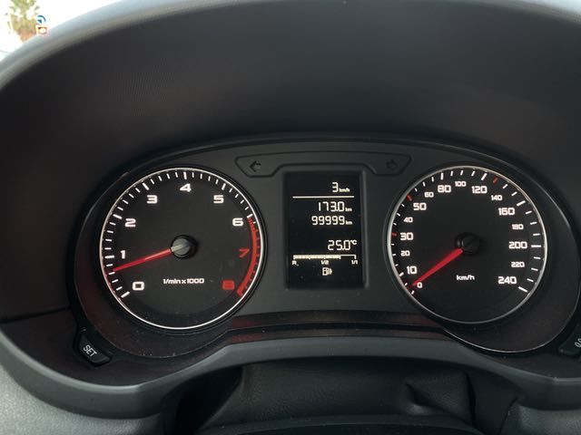

עדכון קצר עם הגיענו ל -100 אלף ק״מ
זה הגיע טיפה מאוחר מהצפוי עקב הקורונה אבל בסוף הגענו לשם.

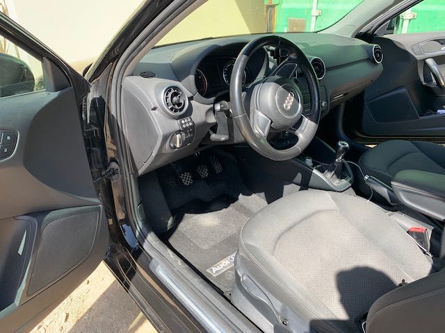

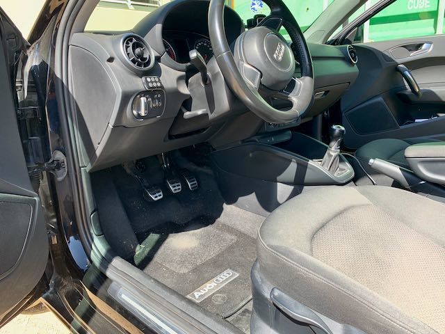

מעבר לזה ברגע של שטות הזמנתי מאיביי סט של דוושות אלומיניום מקוריות, כל תא הנוסעים ברכב הזה מלא בנגיעות אלומיניום, אז הדוושות מוסיפות אלמנט סופרטיבי וקצת צבע, בעיקר מורגש כשנכנסים לרכב ונתקלים גם בסף הדלת הכסוף (לפחות זה מה שאני מספר לעצמי כדי להצדיק את ה-50 יורו שזה עלה)
 (לפני)
 (אחרי)

לא מאוד קשה,
צריך לפרק את כיסוי הגומי המקורי (עניין של שתי דקות)
אחרי זה ההרכבה של חיפוי האלומיניום היתה מעט יותר מורכבת בגלל שהגומי שמתלבש על הדוושה היה חדש וקשה יחסית. בכל מקרה כל הסיפור לקח 15 דק בערך
