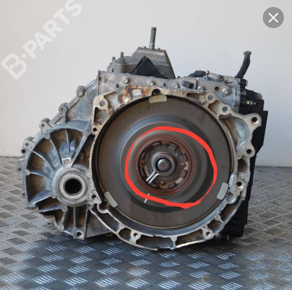

מה הכוונה, מחזיר שמן אחורי?
מדובר בגיר הרובוטי?
כן . מודל Volvo S60 kinetic 2012 סטנדרטי.
דרך אגב אני בצפון מדי פעם. המליצו לי לנסות את ירכא. נראה לכם שהם ידעו לטפל בחתיכת גומי הזאת או שלא שווה את הסיכון שיהרסו את האוטו?
הבנתי מזיסו שצריך ציוד מיוחד לזה במודל שלי
בס"ד
אם מדובר בגיר DCT450, קיים מחזיר שמן פנימי, נזילה ממנו, מעידה בדר"כ על מצמדים בלויים(יחסית...), החלפה של המחזיר(יקר מאוד, כשלעצמו), לא משתלמת, הבעיה תחזור על עצמה, אם לא יוחלפו מצמדים.

לא יודע מה זה אומר מחזיר שמן פנימי. הבנתי שהנזילה ממחזיר שמן אחורי. זיסו הראה לי את הבעיה. רואים את הנזילה מבחוץ.
אשמח לשמוע אם בירכא או במקום אחר ידעו לטפל בבעיה?

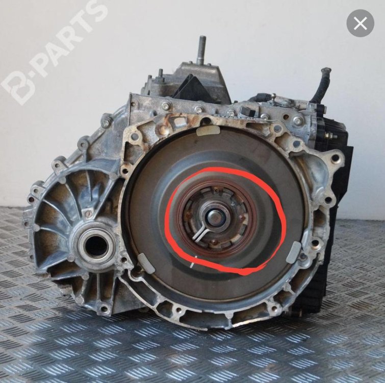

בס"ד
בתמונה שצירפתי, שים לב למוקף בעיגול, זה המחזיר שדיברתי עליו, לא מוכר דבר כזה "מחזיר אחורי".
תברר טוב טוב על מה מדובר.
