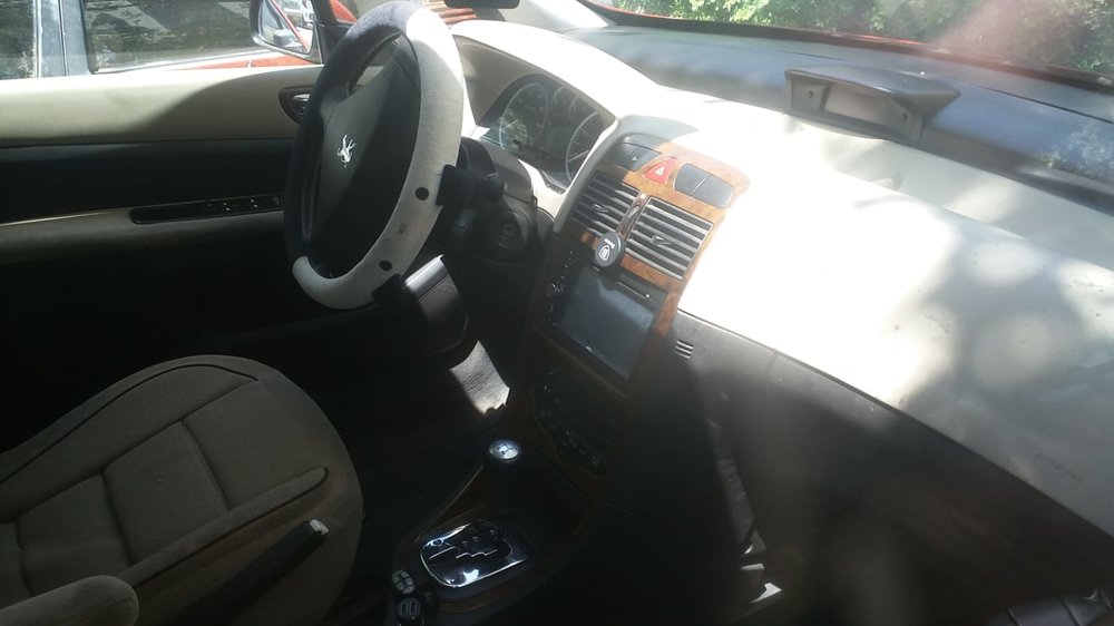

  • 3 שבועות מאוחר יותר ...
נמצאה תורמת איברים לרכב.
הרכב התורם ממש טוב ומבאס אותי להוריד אותו מהכביש, אבל הגיר גמור ואין טסט
מקווה שבקרוב אתחיל בהעברות.
עכשיו העניין באמת הולך להפוך למעניין והתמונות יגיעו בהמשך.
רכשתי בסופש הזה 307 במחיר מצחיק מדגם מפואר מאוד. גאנטים 16" מקוריים כבר מחכים במחסן ובלי נדר נתחיל בהעברות כשיתאפשר.
