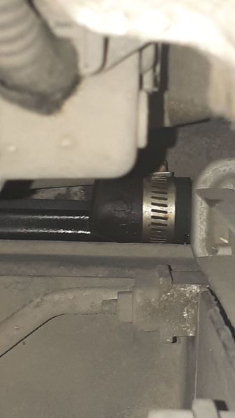

טוב, הקורונה מעמידה רכבים אז אנחנו רק על 143,500 ק"מ.

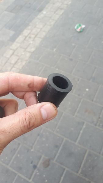

שלא באשמת יצרן הרכב, התגלתה נזילת מים.
אני מכיר את הבעיה מרכבים אחרים ניגשתי ישירות לגורם, פקק גומי שסוגר יציאה מיותרת של מים ברדיאטור חליפי שמתאים למגוון דגמים
נסיעה למוסך בראשון בבוקר (מילאתי נוזל קירור לפני) וביקשתי לאמת את ההבחנה שלי. אכן פקק המים נוזל.
למה היצרן לא אשם, בגלל שברדיאטור מקורי אין את היציאה המיותרת הזו ולא צריך לסגור אותה בכלל. רציתי לחסוך בהוצאה של רדיאטור וקיבלתי סיכון. אדם שלא יעקוב וישים לב יכול להגיע למצב של התחממות יתר ונזק למנוע. כרגע הוחלף הפקק בחדש מאסיבי יותר (בטוח שלא פעם אחרונה) - עלות 5 ש"ח. ההחלפה בוצעה בזריזות (פירוק ישן והכנסה מהירה של החדש) כדי להמנע מהחלפת נוזל קירור בכל המערכת. כמובן שמילאתי שוב את המפלס למקסימום ובדקתי שאין אויר.
שוקל לרכוש פקק סיליקון מחוזק. לא מצאתי בארץ, באמזון 80 שקלים כולל משלוח. אם מישהו מכיר מקום זול יותר, אשמח להכוונה. נדרש קוטר פנימי של 18 מ"מ.
נקווה שלא נעדכן עד לטיפול הבא, לפני הטסט, אז גם נחליף דוד אחורי שמתפורר פנימית

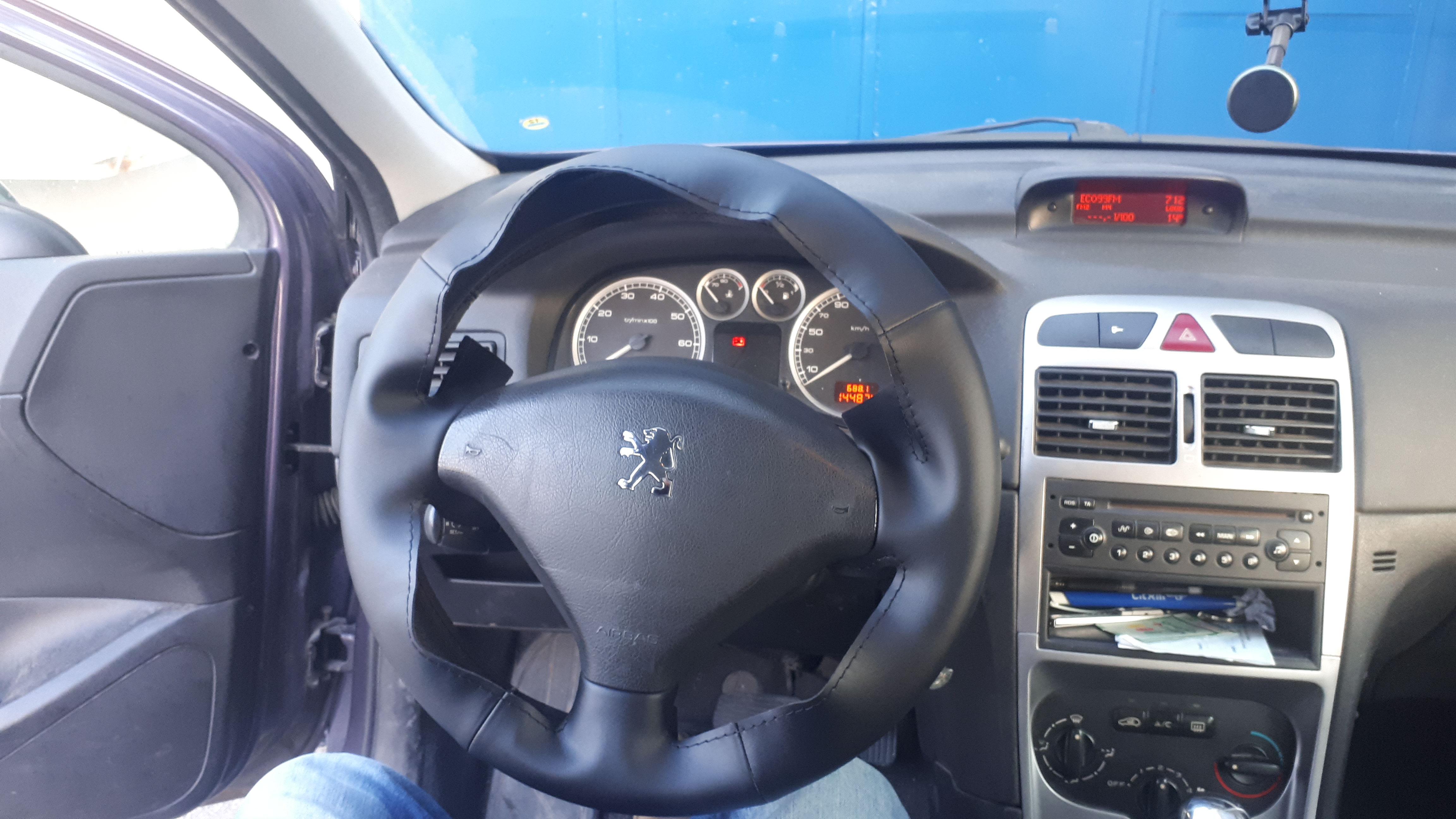

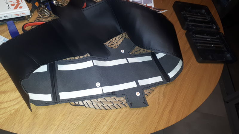

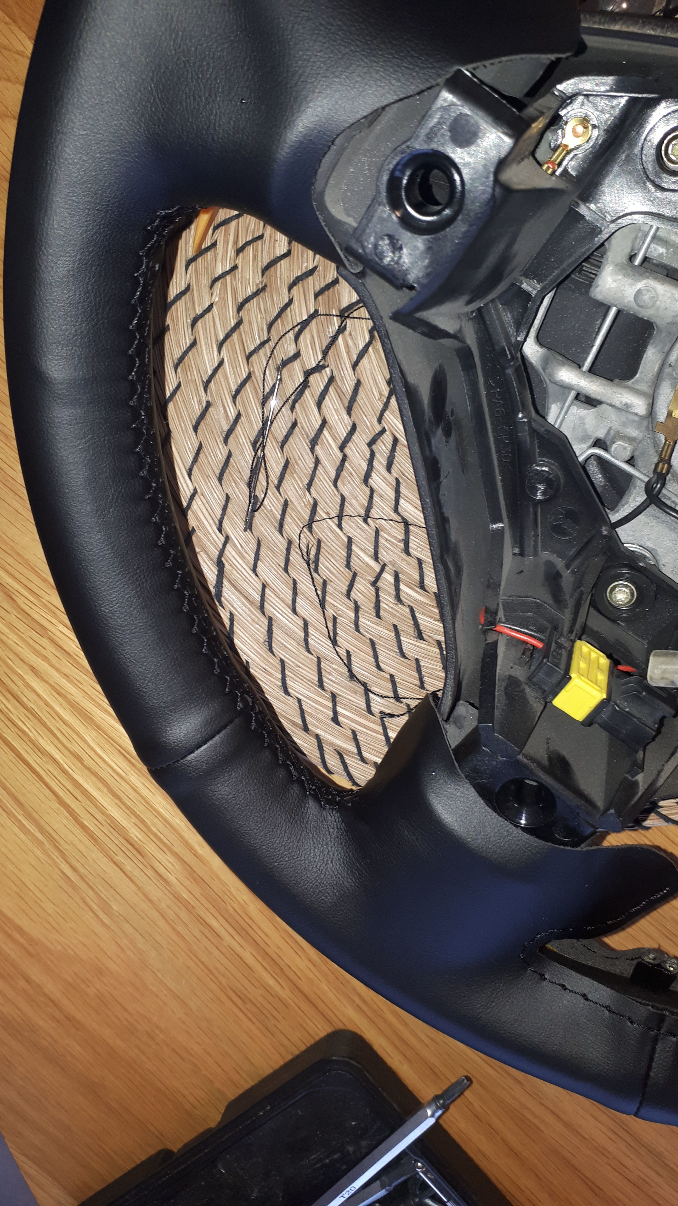

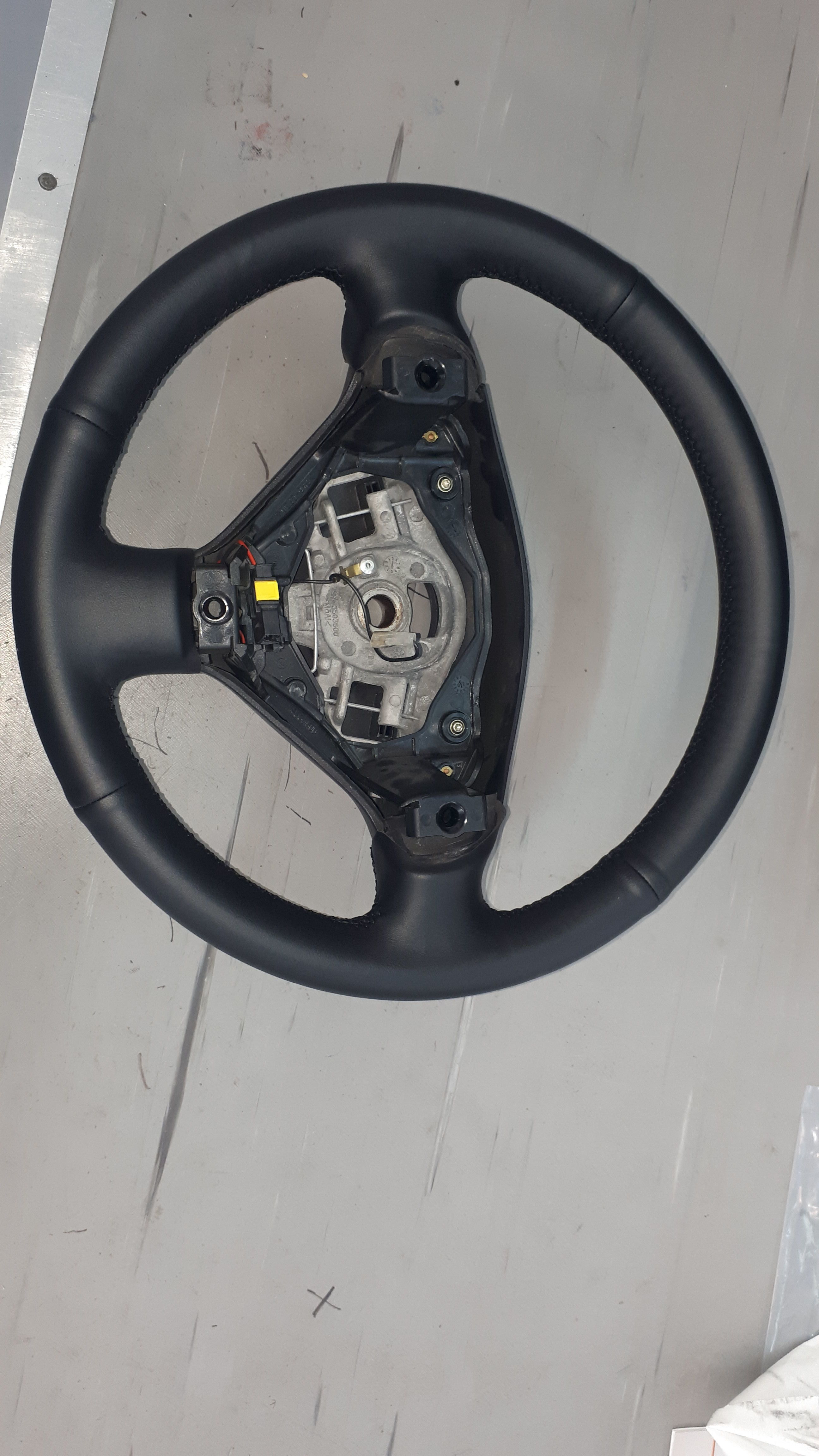

החלטתי לפנק את עצמי (מי שישמע..) ורכשתי כיסוי לתפירה להגה.
בדיקה ראשונית של ההתאמה והנראות.
הדבקת רצועות דבק דו"צ

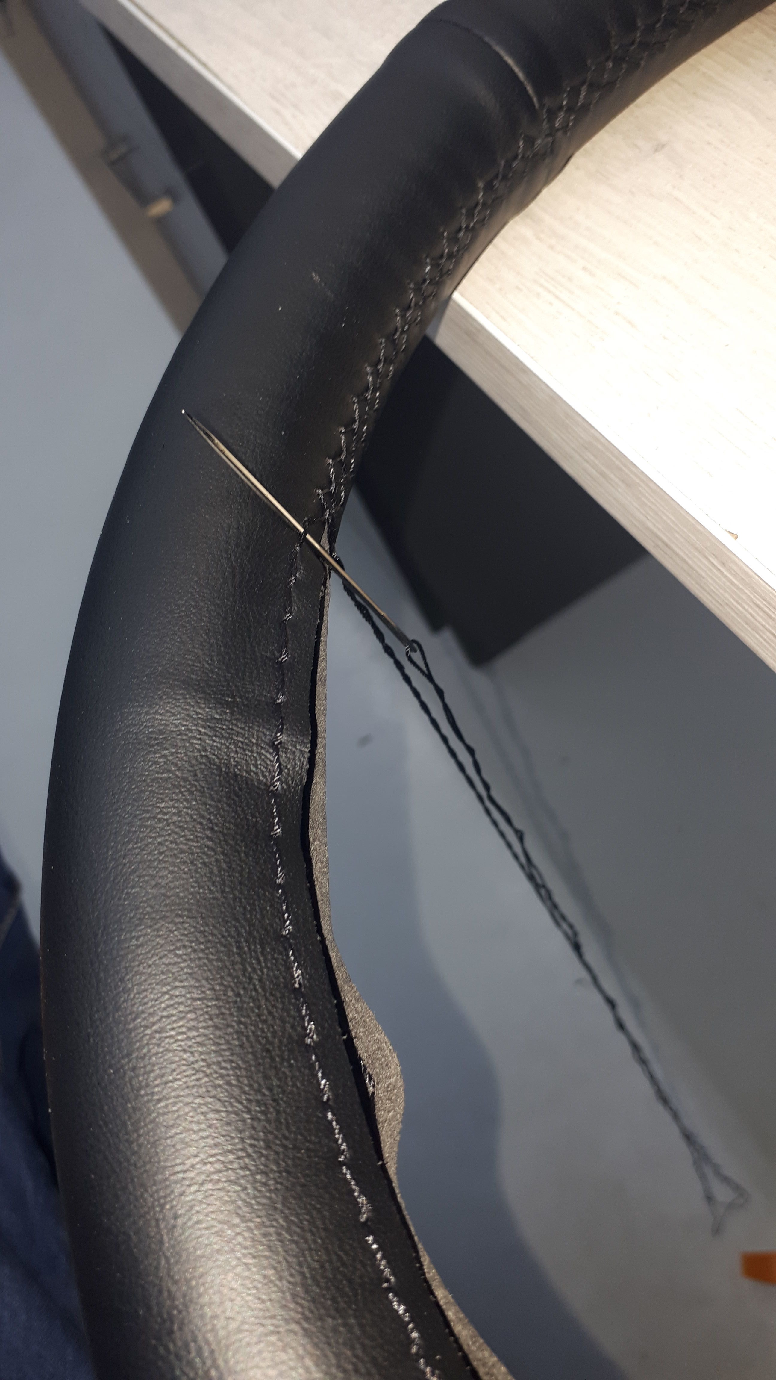

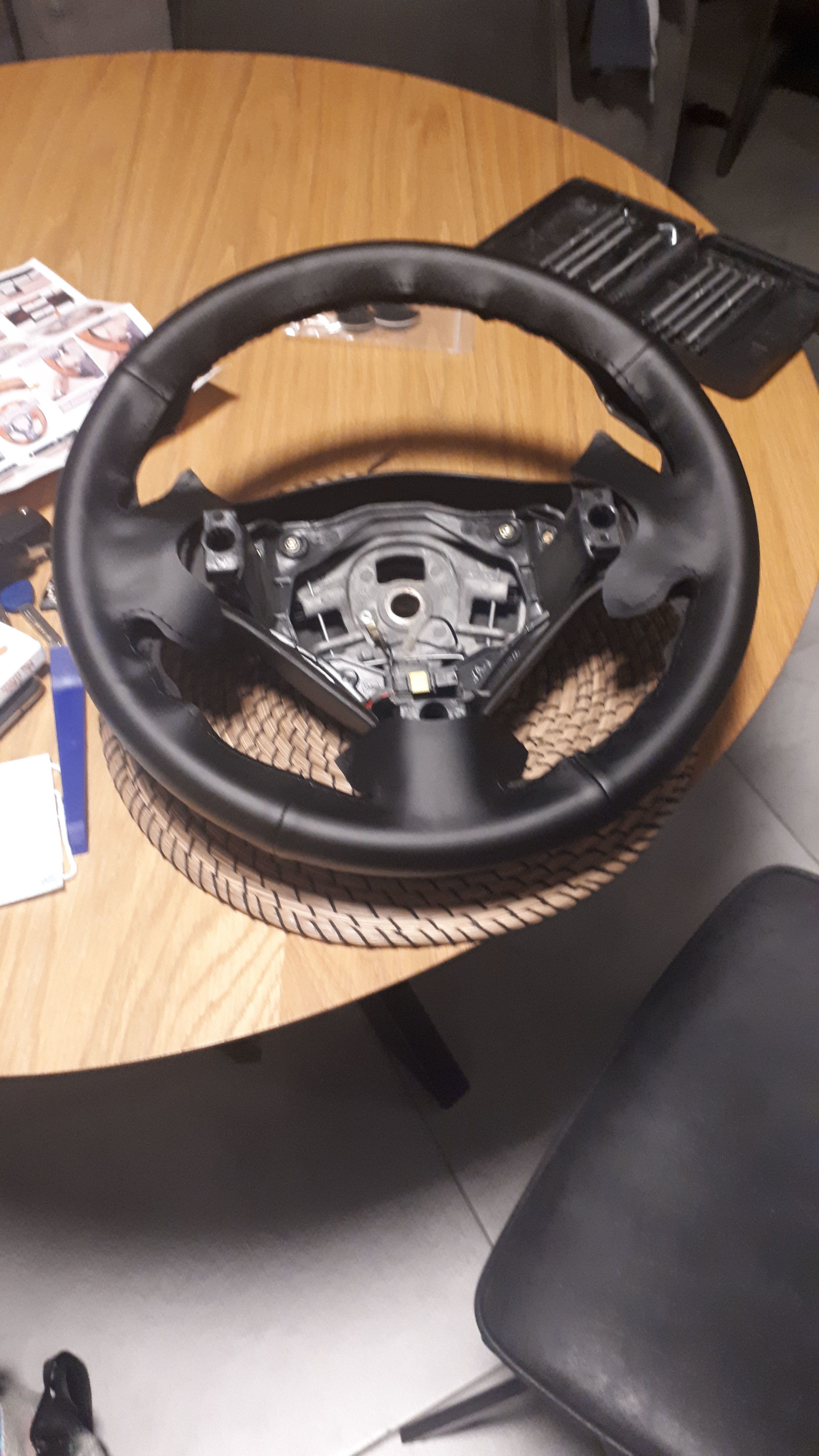

ההגה פורק לטובת הנוחות בעבודה בבית (מסיר ממני אחריות אם מישהו מפרק ומרכיב לבד) וגם כדי לפרק את הפלסטיק האחורי (לא צולם) כדי להכניס ביתר נוחות לסגירה מושלמת על ה"עור".
רבע ראשון
צילום במהלך התפירה
מוצר מוגמר.
צילום ברכב עצמו, אצלם בסיכום הבא, עם הטיפול המתקרב ובא.

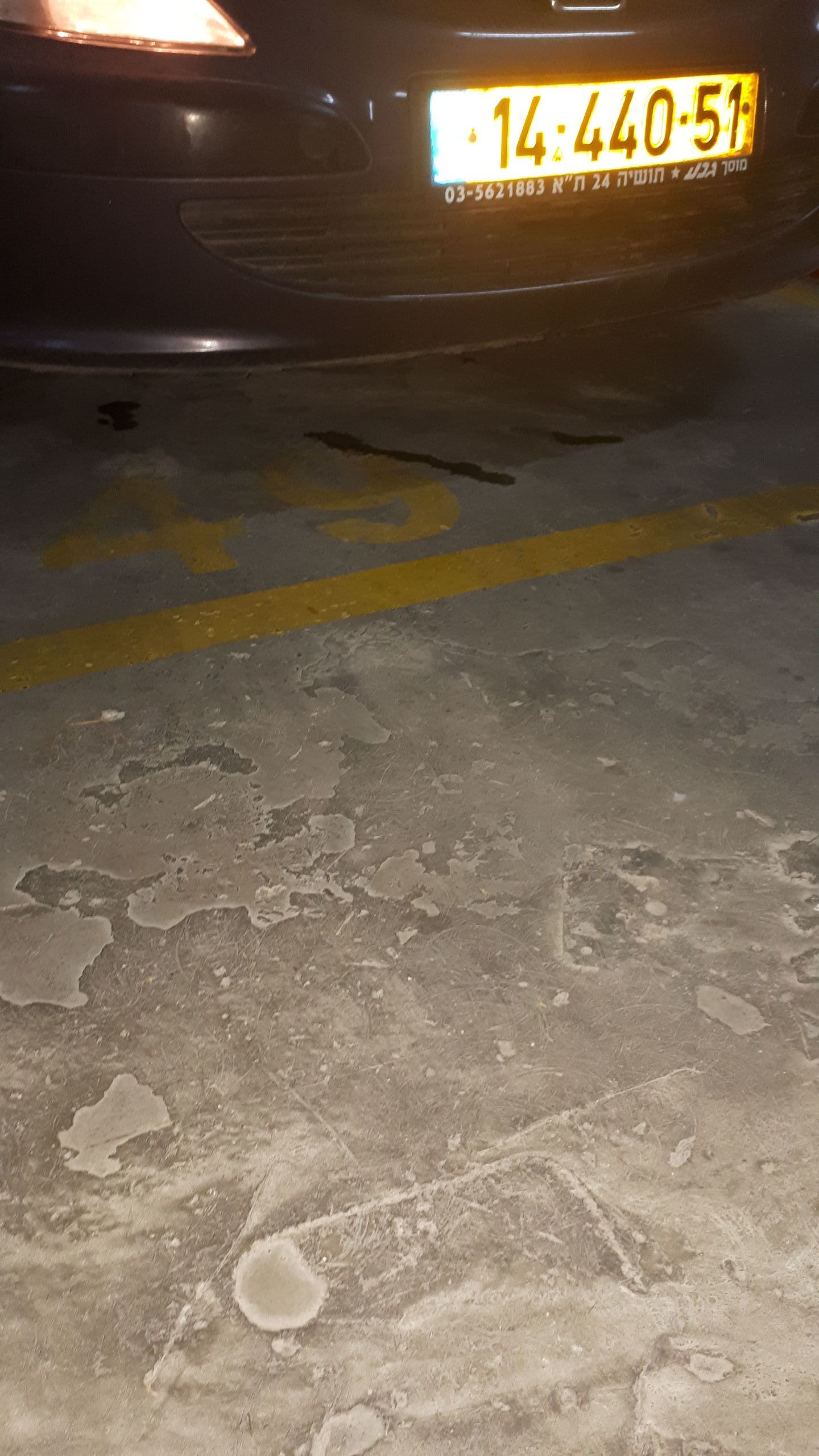

במסגרת הטיפול נראה כי יש נזילת שמן בחיבור לבלוק מנוע. נרכשו אטמים מקוריים להחלפה (בארץ 180 לזוג גומיות, שילמתי 100). מצריך התעסקות ופירוק ממיר מהסעפת לגישה נוחה. כנראה שבכל זאת אגיע למוסך השנה.

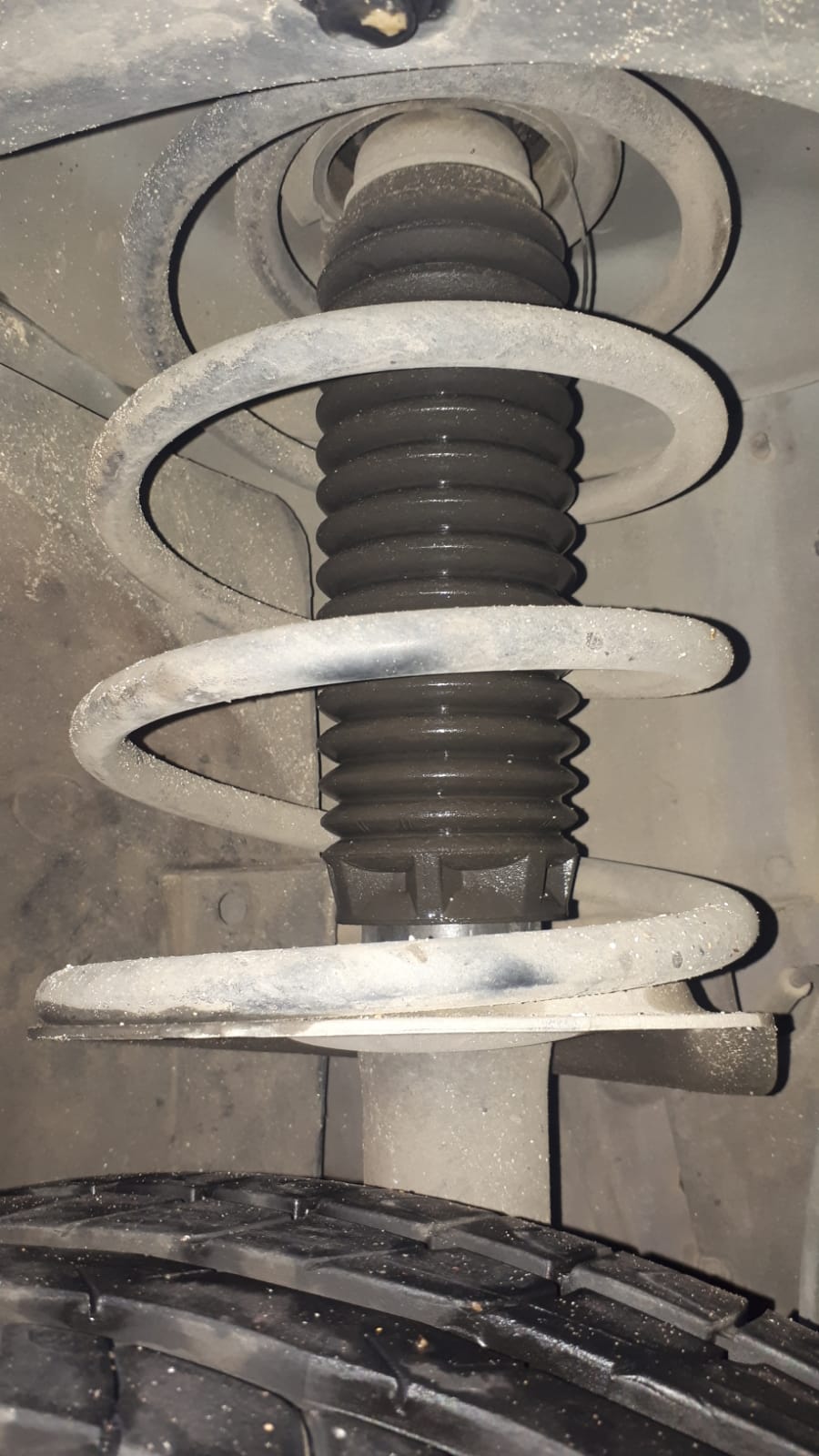

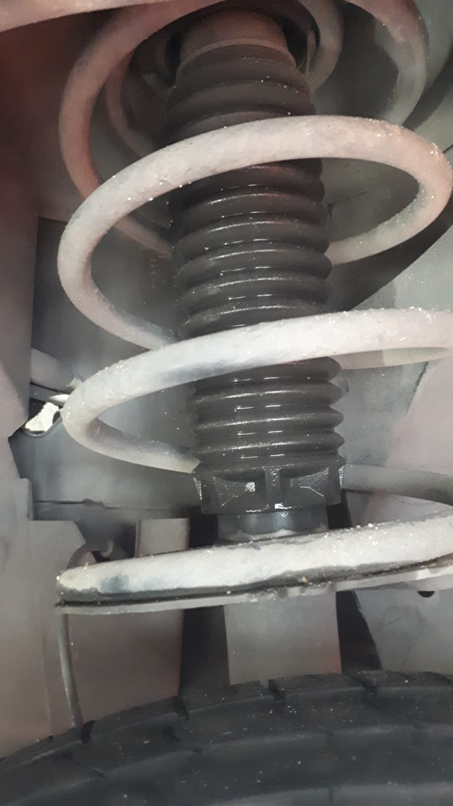

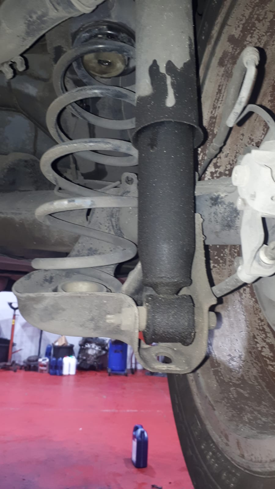

כמו כן הרכב החליט לפנק אותי בנזילות בכל 4 הבולמים של הרכב. התחלתי לברר מחירים להחלפת סט.
מקווה לעדכן לאחר ההחלפות והטסט
צילמתי את הבולמים במוסך..
724922168_WhatsAppImage2021-01-28at13_22_30.thumb.jpeg.25661aa156e79f48aba451d1bd7e145f.jpeg1258698451_WhatsAppImage2021-01-28at13_22_03.thumb.jpeg.3db0b0f0ce364497d678ed72e7012f0d.jpeg679556290_WhatsAppImage2021-01-28at13_21_30.thumb.jpeg.066acc07ce8a985c411dea217d69be7d.jpeg168632060_WhatsAppImage2021-01-28at13_21_14.thumb.jpeg.e53df302f394e5fba89a274ac03831f6.jpeg
עריכה אחרונה על ידי מלטבשי
לפני 3 שעות, Adamm כתב:
האחוריים נוזלים אי ספק.
בקדמיים זה לא שאריות מים מהגשם?
אחוריים נוזלים, הסכמנו.
כשנוגעים ביקיני האבק הקדמיים נשאר שמן על היד. מחר בכל זאת, אבדוק שוב.
הם המקוריים של הרכב, אם הם החזיקו 17 שנים זה יפה לדעתי. מחר אני מקווה לקבל כמה הצעות לגולשים לרכב
