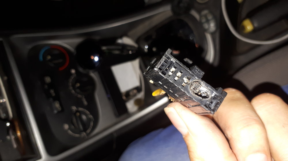

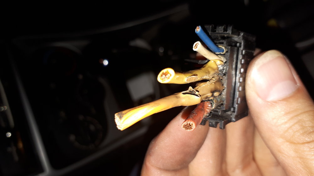

במשך תקופה לא קצרה, הורגש שיש ריח קל של שרוף כאשר מדליקים מפוח מזגן על מהירות הכי גבוהה (עם פעולה לא "עגולה" שלו).
מבירור קצר באינטרנט, עולה כי התחממות החוטים בכניסה לנגד ממיסה את הפלסטיק ומאלצת להחליף את הפלאג והנגד מהירות.
על מנת לא להתקע לחלוטין ללא מיזוג ברכב, הוזמנו מבעוד מועד נגד (מקורי) ותקע חדש (מוכן לשימוש - חוטים מחוברים לפינים).
השבוע החליט הפלאג שנמאס לו והחליט להפסיק לעשות את תפקידו ונשארתי ללא המפוח.
פורק תא הכפפות, נשלף הנגד והוחלף התקע. מומלץ להשתמש במלחם טוב וחזק ו"שרינקים" לבידוד. אני איגדתי את כל החוטים לכדי צמה בעזרת "לפלף" לשמירה.
לא צילמתי אתה התהליך (שעה מאוחרת עם רצון לסיים מהר).
עלויות חלקים -
נגד חדש (לא מהארץ) 120 שקלים.
פלאג מחווט - 70 שקלים.
עבודה - עצמית.
עלות להחלפה במוסך - מבירור טלפוני, בשימוש בחלקים מקוריים - כ-1000 שקלים. במקרה שלי מדובר ברבע מחיר מהרכב.
