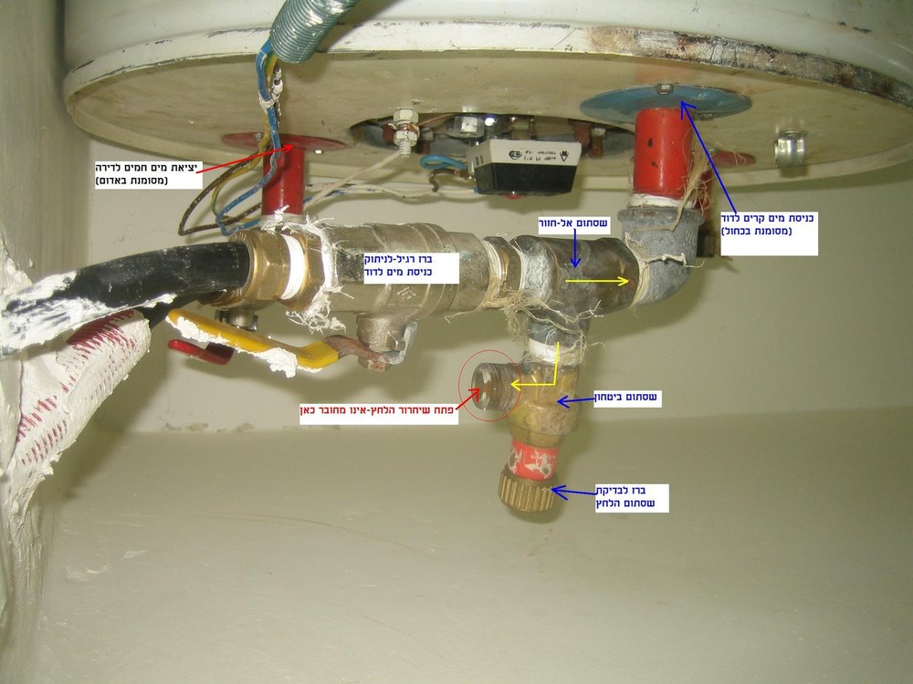

ליד המכלול של פורק הלחץ והשסתום צריך להיות ברז קטן. אתה יכול לחבר ליציאה שלו צינור ולנסות לרוקן דרכו. הבעייה שלרוב אבנית ומשקעים עלולים לסתום את המעבר, וגם אם תצליח לרוקן זה יהיה בקצב איטי.
תמונה שמצאתי ברשת:

אתה יכול לנסות את הדבר הבא:
תמונה שמצאתי ברשת:

צודק, בהתחלה יורד בזרם סביר, תוך דקות ספורות נהפך לזרפזיף שהדוד יתרוקן אחרי 24 שעות במקרה הטוב.
